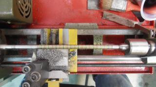

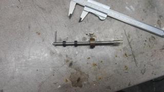

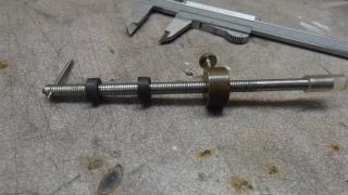

buna ziua la toti. avand nevoie de un ac de trasat cu masurator dar negasind unul atat de mic in comert am decis sa l construiesc .
primul pas este un fier de 7mm de diametru semnat cu cutitul pt filete la 1mm pt 100mm
dunga rosie semneaza 10mm ,neagra 5mm iar verde 1mm
  • Imagine atasata: P5180072.jpg
  • Imagine atasata: P5180073.jpg

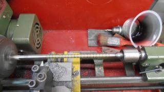

Cum/cu ce, ai colorat dungile?
#3 Useril este offline   Neastefan
  • Postari: 416
  • Inregistrat: 13-February 12
  • Location:Milano
  • Interests:Barci barcute si barchoaie
Postat 20 May 2012 - 12:22 AM
Saci a spus:
1337446917[/url]' post='150141']
Foarte simplu cu o pensula 0 2 culori nitro pt caroserie

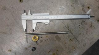

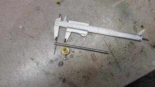

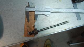

Postat 20 May 2012 - 04:54 PM
un instrument foarte simplu de construit si foarte util
  • Imagine atasata: P5200090.jpg
  • Imagine atasata: P5200091.jpg
  • Imagine atasata: P5200092.jpg
  • Imagine atasata: P5200093.jpg
  • Imagine atasata: P5200089.jpg
