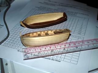

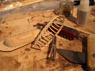

Salutare, deschid un topic nou dedicat barcutei pentru ca nu doresc poluarea topicului dedicat SIB-ului, ma gandesc ca vor venii si cu alte propuneri si variante de barcute, asa ca am sa incep cu varianta mea inspirata de metoda lui Alex Baranov gasita pe net, nu stiu cam ce dimensiuni trebuie sa aiba, barcuta a iesit la 10cm lungime cu 3,5cm latime si 2,5cm adancime, deocamdata am lucrat doar ce se vede in imagini, am sa revin cu update-uri si sper sa primesc si sfaturi de la domniile voastre, repet, e doar prima varianta probabil din multe altele ce vor veni!

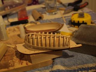

Ca si materiale am folosit ce aveam prin casa, resturi din filele de bordaj de la sib, o bucata de scandura din lemn de brad, niste folie de aluminiu pentru alimente, aracet si ceva coli de hartie inmuiate in apa:

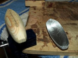

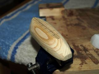

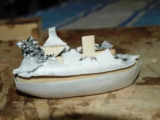

1)am inceput prin trasarea si slefuirea unei bucati de scandura din lemn de brad

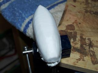

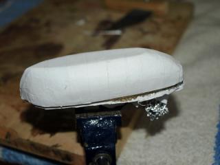

2)am acoperit zona cu folie de aluminiu pe care am pus foii de hartie umede pentru o mai buna priza si un mulaj mai bun (partea cu folia de aluminiiu am uitat sa-i fac poze :D )

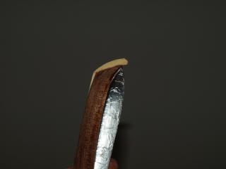

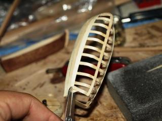

3)am asteptat sa se usuce, dupa care am decupat marginile

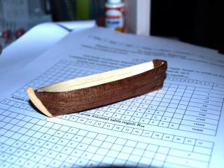

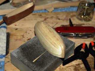

4) am scos mulajul

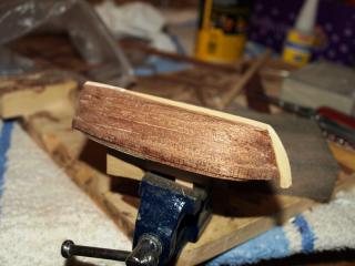

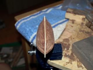

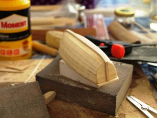

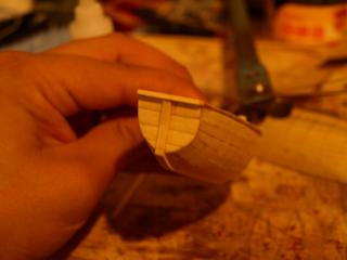

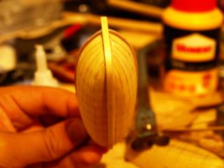

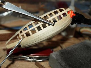

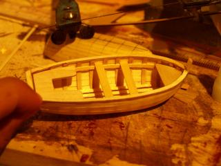

5) am inceput filarea exterioara cu filele de bordaj de la sib si am ajuns in acest stadiu deocamdata

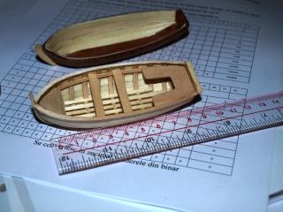

, cam atat a reusit intr-o zi de bibilit, urmeaza si bordarea interioara si restul elementelor pe care habar nu am deocamdata cum am sa le fac, sper sa va placa si astept sfaturi si idei, o seara placuta!
