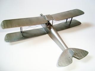

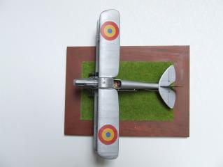

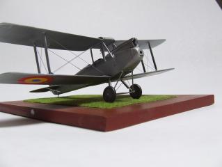

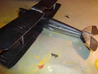

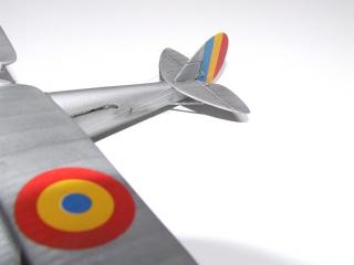

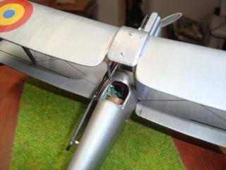

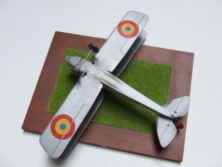

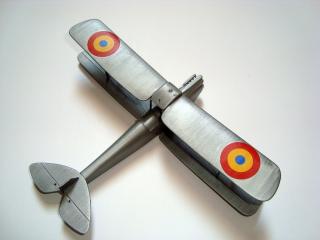

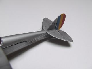

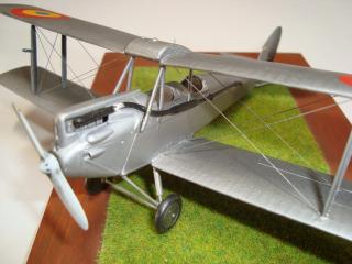

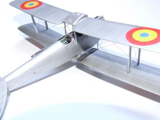

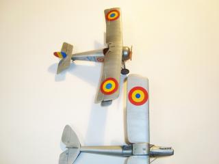

Am prezentat aceasta macheta in numarul 6 al revistei MODEL IST, de aceaa nu mai reiau prezentarea ei aici, mentionez doar ca nu am fost prea impresionat de ea atunci, asa cum nu prea ma imprezioneaza marca AMODEL, insa subiectul mi s-a parut exotic, mai ales ca anul trecut am gasit si o poza, unica in felul ei cu acest avion purtand cocarde militare romanesti.
Avand si nororcul de a publica imaginea colorizata a unicei poze cunoscute cu acest avion purtand cocarde romanesti, realizata de colegul mostru de forum Claudiu Neleaga, am zis, sa incerc sa vad ce pot scoate din macheta. Nici pe parcursul lucrului la macheta nu mi-am schimbat parerea, ba chiar uneori am ramas dezamagit mai rau. Nu enumar greselile, ci doar atrag atentia celor care se mai avanta sa o lucreze sa fie atenti la montarea aripilor de jos care trebuiesc luate la pila serios la imbinarea in fuselaj, altfel nu vor fii paralele cu planul superior. Greseala care m-a distrat a fost, cum veti vedea mai jos in poza, teava de esapament careia ii lipsesc vreo 2 mm sa se imbine in teava de esapament colectoare de la motor. Ma rog, sa incepem cu pozele:
Vopsea folosita: Chrome Silver-Mr.HOBBY
Decaluri: RB production

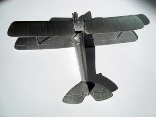

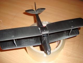

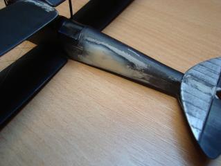

Am dat initial cu grund negru. Aveam si grund gri, da nu stiu ce s-a intamplat cu presiunea din tub. Tubul este plin da presiune nexam.

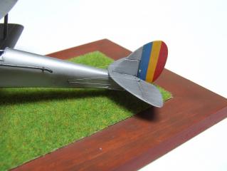

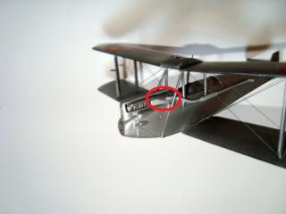

Apoi cand ma jucam cu focu' sa intind ata de pescuit cu care am facut cablurile dintre aripi, a avut loc un degajament al unui panou de pe partea stanga a fuselajului. Am chituit si am lipit doua fasii subtiri de aluminiu sa imit panza trasa peste fuselaj asa cum arata initial.

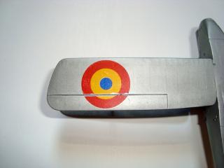

Dupa ce am lipit decaluri am dat un strat de lac mat. In zona flapsurilor/eleroanelor decalul s-a..ars. Ma batea gandul sa-l repar (s-a intamplat doar intro parte - aceeasi cu fuselajul parlit, dar fara nicio legatura), insa imi place efectul de defect rezultat si deocamdata nu fac nimic.
Mai am de pus trenul de aterizare si inca cateva mici chesti.
Scuzati pozele, nu am avut alte posibilitati.

Imi place faza cu decalul ars. Eu zic sa-l lasi asa, pare foarte natural.

Si mie imi place. In ceea ce priveste cocarda nu-mi pot da seama din poza daca erau cu cercul albastru mai mare, vezi poza de mai jos, sau asa cum e decalul. Inclin sa cred ca era totusi cu albastrul mai lat.

in primul rind cred ca te-ai grabit la macheta asta sau erai deja enervat si ai vrut sa o vezi gata. In poze vad ca suprafata aripilor este foarte rugoasa. Se putea rezolva cu smirghel de 2000 la ud si revopsit! La treaba asta pot fi doua sau poate trei cauze: Grundul aplict de la distanta prea mare sau vopseaua Gunze a fost prea agresiva si ti-a atacat vopseaua de baza, probabil nu sunt compatibile. O a treia cauza ar fi aplicarea defectuoasa a vopselei crom, aripile lipite inainte de vopsire iti pot face suprize la vopsire cu spray sau aerograf. Totusi daca este vopsea crom care se lustruieste atunci este prima cauza din cele enumerate. Decalul sa ars din cauza ca nu era bine lipit de model! Deci ai avut silvering sub el! Daca ar fi fost bine lipit nu pateai asta.

Da Tibi. M-am cam grabit sa o vad gata mai repede.
Intr-adevar suprafata aripii este foarte rugoasa, am scris asta in revista, in articol. Arata foarte rau, chiar am scris ca arata ca o gheta pe care au patinat copii. Am dat grund si apoi am lustruit cu smirghel de 1500 de vreo 2 ori si a ajuns in situatia in care este acum, iti dai seama cum arata inainte. Aplicarea grundului si a vopselei nu a fost o problema.
Decalul stiu de ce s-a ars. In fanta aia de la eleron s-a acumulat lac mat si a baltit cu cateva secunde mai mult decat in celelate zone. Nu a fost silvering sub el.

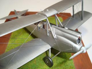

Intr-un final am reusit sa-i montez teava de esapament chiar daca am desprins un montant incercand sa o conving sa se aseza unde trebuie. Nu am reusit astfel ca i-am adaugat si niste kit pentru a completa spatiul lipsa. Pentru prinderea de fuselaj am improvizat niste suporti din tabla de aluminiu. Am pus si trenul de aterizare, urmeaza cablurile de la comenzile profundorului si a derivei.

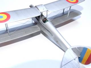

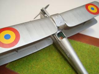

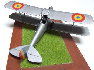

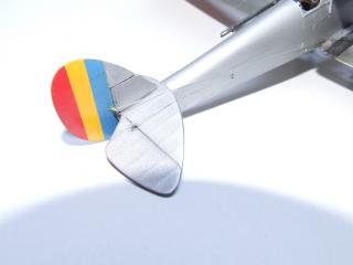

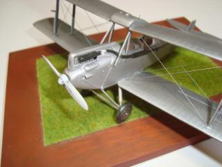

Am tras cablurile de la comanda profundorului, am tras niste cabluri intre montantii trenului de aterizare. Am facut si conducta de benzina de la rezervor care intra la mototr, piesa care lipseste din kit.
Am vopsit deriva cu: albastru-AGAMA 05M, galben-Revell SM 310, Rosu-AGAMA 37L (acrilic).
Pe aripa inferiora din dreapta am lipit si suprafata antiderapanta. Am folosit smirghel de 150 dat cu grund negru. Puteam folosi smirghel de 800 de exemplu direct negru, insa mi s-a parut cam subtira.

Trenul de aterizare este aceeasi culoare ca si avionul. Poate nu se vede bine in poza. Capacele rotilor le-am murdarit mai mult, doar asa, sa aiba un constrast. Nu stiu montantul stabilizatorului daca este aceeasi culoare sau este mai inchis. Umbra din poza e inselatoare.

Excelent subiect si fain realizat , Horia . Bravos ! :clapping:
Eu zic ca e o culoare inchisa ( posibil negru , la fel ca si teava de espament , sau rosu , la fel ca si numarul ) . Compara-l cu montantii centrali ai aripii , care par sa fie de aceeasi culoare cu avionul ( in epoca exista o ...moda de a vopsi anumite elmente ce nu erau din panza ca de ex. montanti , capote motor, alte elemente de structura in gri deschis , aluminiu sau argintiu ) .

Toti montanti inafara celui de la stabilizator sunt in culoarea avionului.
Nuanta de la interior este interior green, teoretic. Nu acela clasic din WW2 ci un interior green din perioada interbelica. Nu cred ca poate cineva sa spuna exact cum arata, cred ca fiecare fabricant interpreta cum nimerea nuanta asta. Eu am combinat AGAMA C68P cu AGAMA 06 M acrilic

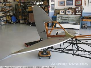

Nu stiu ce sa zic. S-ar putea sa fie chiar negru!

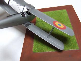

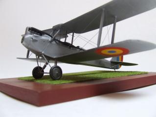

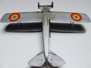

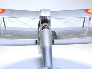

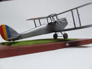

Aproape gata. Am tras si cablurile duble de comanda a directiei. A pus si parbrizul la ambele posturi, chestie destul de dificila, a trebuit sa corectez partea de jos ca sa poata fii asezata corect pe fuselaj. mai urmeaza elicea si comanda flapsurilor.
