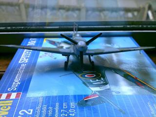

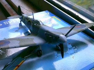

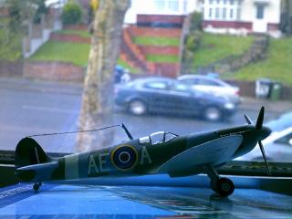

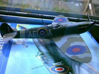

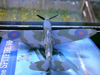

Salutare distinsi modelisti,cu un mare ranjet pe fata va anunt ca am terminat de asamblat,vopsit si decal-uit macheta nr 3 din frageda-mi cariera:) cu bune, cu rele postez niste poze in speranta ca replicile si comentariile generate de ele imi vor modela la randul lor indemanarea si viziunea de modelist(si ma rog nu care cumva sa-mi zgarie vopseaua de pe orgoliu)kitul este marca revell,vopseaua este cea oferita de kit iar scara 1:72

Postat 27 April 2012 - 04:30 PM
  • Imagine atasata: DSCF0030.JPG
  • Imagine atasata: DSCF0031.JPG
  • Imagine atasata: DSCF0032.JPG
  • Imagine atasata: DSCF0033.JPG
  • Imagine atasata: DSCF0034.JPG

Postat 27 April 2012 - 05:50 PM
nu inteleg totusi cum sa aliniez decalurile corect:(

bravo.keep going!
Decalurile se aliniaza dupa repere: linii de panou, bord atac, bord fuga , diverse capace, etc

Postat 28 April 2012 - 01:35 PM
Keep going, dar nu aşa! Ai nişte chestii oribile pe aici!
Am spus-o eu, ţi-o vor spune şi alţii, prima cerinţă în modelism e răbdarea - nu te grăbi! Un model corect, fără a fi o operă de artă, dar corect, nu se face cât ai bate din palme. Unii o pot face, dar ăia sunt artiştii genului!
Repet, prima fază, documentarea. Vezi cum e construit avionul real, ca să poţi monta piesele corect, să mai refaci poate unele care nu sunt prea corecte, să faci cum trebuie anumite detalii.
De exemplu: la capota superioară a motorului, nu ai eliminat şanţul care rămâne după lipirea celor două jumătăţi ale fuselajului. Pariez că asta e valabil şi pe intrados. Cum poţi elimina şanţurile alea relativ uşor: foloseşti un adeziv mai gros (la magazinele cu piese de instalaţii sanitare poţi găsi adeziv pentru PVC la tuburi, funcţionează perfect), pui mai mult (ca să iasă în afară, în exces, dar fără să curgă), nu încerci să ştergi şi laşi piesele să se usuce mult, mult. Apoi iei surplusul cu pila şi şmirghel, mai completezi cu mastic, şlefuieşti, corectezi unde ai băgat pila prea mult, etc. Ia mult timp, dar vei descoperi şi plăcerea lucrului bine făcut.
Nu ştiu ce vopsele ai folosit, dar chiar şi pentru vopsitul la pensulă, e naşpa, se cunosc mult prea evident urmele de pensulă. Vezi ce ţi-am spus despre posibilitatea lustruirii cu ceva moale, pentru uniformizarea vopselei. Fă ceva încercări pe bucăţele de plastic.
Şi, încă o dată, nu te grăbi!
Dacă poţi, încearcă să faci o vizită unui modelist cu experienţă şi admiră-i pe viu lucrările. Eu am avut o experienţă interesantă prin 1986, când mă frigea şi pe mine buza şi mă mânca pe undeva să dau gata cât mai multe modele posibil. Noroc că nu se găseau prea multe! Apoi am avut ocazia să admir colecţia de modele a lui Dan Antoniu, vreo 60 - 70 de modele, la ora aia, la 1/72 şi două la 1/24. Am avut un şoc, ceva ca un duş rece şi m-am lecuit definitiv de grabă. Ba pot spune că am căzut în extrema cealaltă!
Apropo, modelismul e strâns legat de istorie. Aşa că, pe parcursul documentării, s-ar putea să descoperi şi plăcerea studiului istoriei. Şi nici asta nu e de lepădat!
Nu dezarma, răbdare şi dă-i bătaie, dar mai lentuţ puţin!

Postat 28 April 2012 - 08:49 PM
Nu, e cam ca adezivul folosit în modelism, dar mai gros. ABS dizolvat în diluant. La magazinul la care lucrez (instalaţii sanitare), un tub ca cel de pastă de dinţi e 8 lei. Şi te ţine o grămadă. Se foloseşte la lipit conducte de canalizare.
Încă o chestie, nu considera că numai produsele de firmă pot fi folosite. Pe timpul lui Nea Ceaşcă, la noi se făceau modele excelente, unele extraordinare. Şi erau puţini cei ce aveau acces la produse speciale pentru modelism, ca să nu mai vorbim că pe vremea aia nici nu exista o gamă foarte variată. Improvizaţia era cuvântul cheie!
Practic, în modelism se pot folosi orice materiale care se pot tăia, pili, ajusta, lipi şi apoi vopsi. Aşa a început modelismul, nu cu PE, răşini, white metal, vopsele speciale şi alte chestii de astea. Nu te bloca dacă nu ai acces la anumite chestii, experimentează (dar nu direct pe model, doamne fereşte!), poţi găsi soluţii uneori foarte simple!
Revenind la Spit, nu mă pronunţ asupra corectitudinii modelului, nu mi-a plăcut niciodată avionul ăsta. Mă refer doar la modul de execuţie şi vopsire. E făcut în grabă, cu prea mult entuziasm! Iar un model bun necesită entuziasm, desigur, dar temperat de răbdare şi gândire la rece. În final, vei descoperi că e mai plăcut să ai mai puţine modele, dar mai bine lucrate.
Şi, neapărat, caută pe cineva cu mai multă experienţă. Forumul e bun, dar nu se compară cu contactul direct. Şi, până acum, eu personal nu am întâlnit modelist care să nu fie dispus să dea sfaturi şi lecţii. Chiar dacă te va costa câte o bere din când în când, merită!:drinks:
Scuze, am uitat să-ţi spun despre ce adeziv e vorba. Adeziv pentru plastic de la "BISON". Aşa se şi numeşte, BISON PLASTIC.

Postat 28 April 2012 - 09:02 PM
lamurit cu adezivul Sheniloiule,cam dificila partea cu ajutorul unui modelist pentru ca nu sunt in tara si aici in londra nu prea vad ocazia:( sunt foarte atent la toate sfaturile ,timpul v-a arata ca am tinut sau macar am incercat sa le urmez.imi poti spune te rog cum se lustruieste vopseaua data cu pensula?se face atunci cand e inca uda sau dupa uscare?probabil te amuza intrebarea insa eu nu stiu:)Respect!

Postat 28 April 2012 - 09:25 PM
Londra! Grămadă de modelişti pe acolo, am şi corespondat cu unul, dar specializat pe blindate. Din păcate, asta se întâmpla în epoca ante Internet, apoi şi-a schimbat adresa şi nu a mai dat nici un semn de viaţă.
Bun, asta schimbă puţin datele problemei.
În primul rând, s-ar putea să nu găseşti adezivul ăla, posibil ca englezii să lucreze cu alte tehnologii. În orice caz, mirosul unui adeziv îţi spune multe. Dacă seamănă cu cel folosit în modelism, probabiul că este o formulă asemănătoare şi se merită să experimentezi.
Lustruirea se face pe vopsea uscată şi înainte de aplicarea decal-urilor. Poţi folosi materiale textile sau chiar beţişoare de brad sau alt lemn moale. În cazul ăsta, beţişorul se "scămoşează" puţi, la vârf, să semene puţin cui o pensulă.
Cât despre beri, te-ai ars - după câte îi ştiu eu pe englezi (chiar din sursă directă), o bere nu ajunge!
