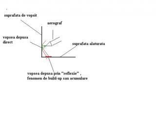

E vorba de acumularea nedorita de vopsea cind se vopsesc suprafete in "unghi inchis". Cred ca am mai vorbit o data despre asta.
Vopsind suprafata vericala, stropii "reflectati" de aceasta suprafata se depun pe suprafata orizontala, dind un aspect "nisipos" acelei suprafete.
Probabilitataea de aparaitie a fenomenului creste cu cresterea presiunii de iesire a a aerului din aerograf si cu apropierea de suprafata vopsita. De asememea mai depinde si de consistenta vopselii si de unghiul de "atac" al aerografului, daca duza are diametru mai mare (peste 0.5mm), conul de “ejectare” al aerografului este mare sau cantitatea de vopsea ejectata este mare. De asemenea vopseaua mata este mai expusa fenomenului decit cea lucuoasa.
Remedii:
- presiune mica de vopsire
- dilutie mai mare a vopselii
- distanta mai mare fata de suprafetele de vopsit
- se va vopsi unghiul inchis si apoi cele doua laterale
- sa va cauta protejarea celeilalte suprafete cu un ecran adecvat (carton plastic, etc)
