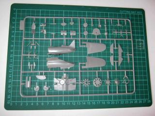

Din categoria `` ce machete am mai nenorocit `` . La prima vedere kitul arata bine ,fara prea multe bavuri :

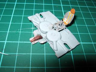

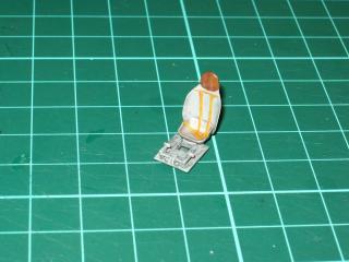

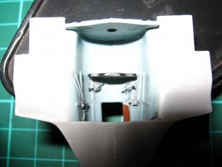

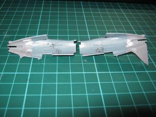

Interiorul cockpit-ului la acest kit e saracut ,doar mansa ,palonier si scaunul pilotului ,asa ca am improvizat unele detalii .

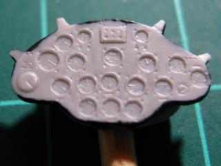

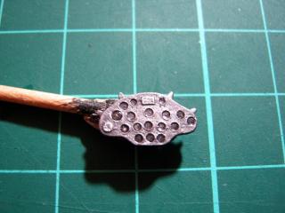

In inventarul kitului se gaseste si un panou de bord bine detaliat , din pacate lipsa mea de talent i-si spune cuvantul :

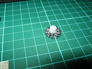

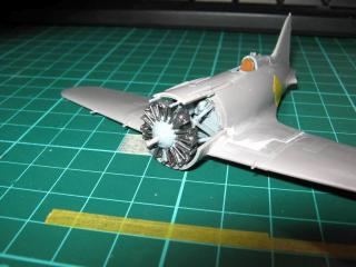

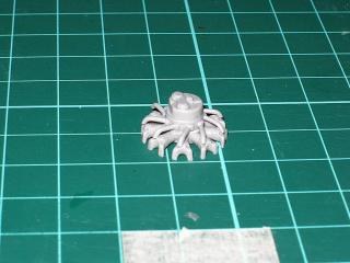

O mica nepotrivire la piesele motorului ,a fost nevoie sa fortez putin tevile de admisie pentru ajunge cu ele la cilindri .

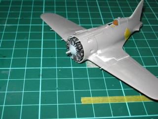

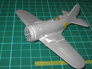

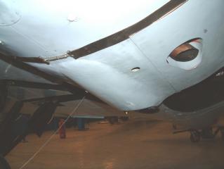

Adevarata aventura montarea componentelor capotajului la motor .Ori suportul motorului este prea lung ,ori nu am montat eu panoul parafoc la locul potrivit ,cert este ca m-am ales cu un decalaj de circa 1 mm intre panourile laterale si cel frontal .Solutia a fost aplicarea unui distantier facut din plastic de cartela telefonica .Spre norocul meu avionul real are chiar acolo un bandaj argintiu , asa ca prin vopsirea corespunzatoare a distantierului cu pricina am impuscat doi iepuri deodata :whistle:
Imagine atasata: I-16 20.jpg
Imagine atasata: Abb18_F.jpg
Tevile de esapament le-am fixat la urma ,lipite de capota motorului ,nu de motor cum ar trebui :shiftyninja:

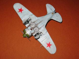

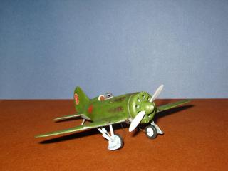

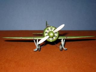

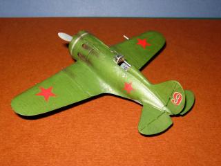

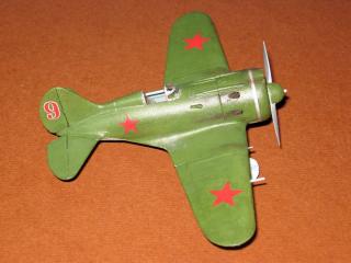

Componentele trenului de aterizarea le-am vopsit separat ,apoi au fost lipite la locul lor .

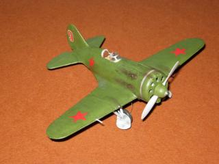

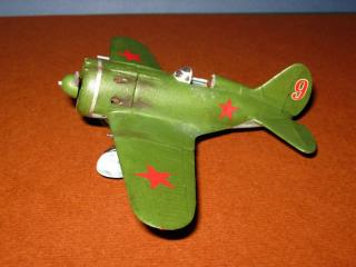

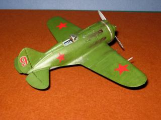

Imi place !

...si mie ...foarte faina a iesit "Musca"...

Salut mister cRistinel,
felicitari, macheta a iesit fain mie imi place, fara laude false (stii ca nu imi plac acestea) :clapping:.
Cunosc pasiunea ta pentru machetele mici, si in afara de pasiune potenta de a le reliza, detaliile cu pricina nefiind deloc usor de abordat.
Per ansamblu zburatoarea arata bine, mai ales partea de vopsire, unde stiu ca lipsa unor mijloace te impiedica in a aborda multe alte aspecte. Culorile rezultate sunt foarte realiste, daca ambientul nu s-ar recunoaste, ar putea fi considerata o "macheta" scara reala. Pe scurt are tot ce-i trebuie,
asa ca eu nu pot decat sa iti urez bafta la cele care urmeaza.
