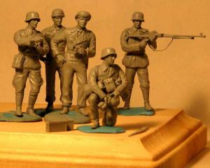

Kitul este format din figurine reprezentand soldati ai armatei germane in timpul campaniei din 1940 in Franta. Doua figurine reprezinta doi soldati de la mecanizate iar trei figurine reprezinta soldati ai infanteriei.
Iata punctul de plecare al acestui proiect.

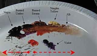

Am pictat fata cu vopsele de ulei pe un strat de vopsea acrilica. Dupa aplicarea stratului de vopsea acrilica (Andrea Flesh Painting Set - nuanta 2) - doua sau chiar trei straturi pana obtineti o culoare uniforma - am pregatit paleta cu vopsele de ulei.
Sagetile rosii indica directia de amestecare iar punctele dintre ele, sunt punctele de pornire. Sa nu amestecati negru in zona culorilor deschise.
