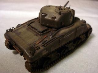

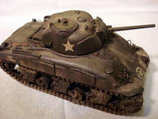

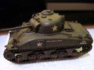

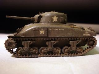

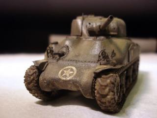

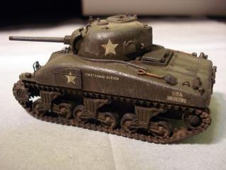

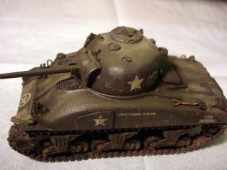

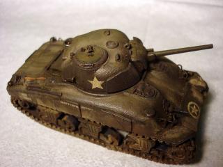

O macheta care mi-a scos peri albi peste tot. Incepand cu imbinarea blindajului superior cu sasiul trecand prin PE-urile ce mi-au marit o dioptrie cred si terminand cu niste decaluri afurisite. M-am chinuit cu solutiile de decal de la vallejo si am reusit sa stric o steluta si pe deasupra am primit bonus si silvering pe seriile de pe spatele tancului. Ura. Pe blogul vallejo zice mai intai dai cu decal fix apoi dupa uscare cu decal medium. In filmul lui Mig cu vopsirea unui panzer 2 numai din acrilice zice mai intai dai cu medium apoi cu decal fix. Cum e pan la urma daca are cineva secretul?
Vopsire cu Tamiya Olive Drab, apoi niste incercari de highlight cu nuante mai deschise de OD, washuri cu ulei, pigmenti si creta all over it si niste solutii AK Interactive.
Inainte sa-l bag alaturi de nemti in vitrina ,sa-mi spuneti ce sa-i mai fac/adaug/rup/sterg/etc.
Pozelelele :
Pozelelele :

Buss, la 26 January 2012 - 08:53 PM, a spus:
...sa-mi spuneti...
Pot sa-ti spun, ca atunci cand te-ai hotarat sa abordezi acest proiect, ar fi meritat poate sa citesti cu mare atentie, acest topic :
http://www.cartula.r...ndy-dragon-172/
#4
Postat 26 January 2012 - 09:36 PM
GRIZZLEA, la 26 January 2012 - 09:30 PM, a spus:
Stiu lucratura lui Florin dar eu nu am atata rabdare pentru a face astfel de corecturi la aceasta scara.

Postat 26 January 2012 - 09:40 PM
imi place efectul.
ordinea de idei e astfel: "zici ca a stat in apa de a capatat o suprafata atat de rugoasa"
vezi: http://www.youtube.c...feature=related
parerea mea ca in stadiul in care e, fie o iei de la capat cu vopsitul fie incerci sa faci din el ceva ce sa semene cu ce ti-am aratat in linkul de mai sus.
1. aplica primul strat de vopsea care sa fie un flat black
2. aplica olive drabul in straturi subtiri (diluat cu apa) - eu aplic de obicei 3-4 straturi de vopsea diluate bine cu apa.
3.weatheringul - cat mai simplu ! nu te complica cu pigementi si experimenteaza cu ce ai.
de exemplu: pentru noroi: 1. amesteca pamant de flori cu vopsea maronie ( brown )
pentru nisip/praf: 2. vei lua alt pamant pe care il vei trece prin apa si vopsea (desert yellow) pe care o vei lasa sa se usuce complet pana iti va crapa efectiv pamantul iar mai apoi il vei pisa pana ce vei obtine pulbere
( de aplicat ma gandesc ca stii sa aplici )
4. pentru uzura si suprafete metalice, cumpara un creion grafit 7b-8b. poti aplica foarte usor pe margini si nu numai.
ai aici cateva ponturi.
PS. sa nu intelegi ca nu imi place lucrarea ta ! weatheringul e nebunie ! doar ca nu are ce cauta pe neneaSherman in cazul asta.

Postat 26 January 2012 - 10:34 PM
@ Ares : Sa o iau de la capat cu vopsitul?
Mmmmnu.
1. Niciodata nu o sa dau stratul de baza cu negru
. In primul rand o sa intunece foarte mult culoarea urmatoare. Un preshading cu o culoare inchisa pe un primer gri de exemplu, asa da.
2. OD de la tamyia mi se pare cel mai echilibrat ca nuanta, iese dintr-o singura pufaiala cu aerografu.
3. Weatheringul - cu cat mai complex cu atat mai spectaculos. Numai ca scara 1/72 are si deficientele ei - nu se pot aplica atat de multe efecte. De ce sa folosesc pamant de flori si sa il pisez si sa il usuc si apoi sa il mai intorc odata si sa il amestec cu 5 culori cand pot sa bag pensula direct in borcanul cu pigment de culoarea care trebuie? Da, stiu sa aplic pigmenti. Cu pamant de flori nu stiu ca nu am incercat.
4. Creionul de grafit il folosesc la orice ar avea muchie metalica - arme, vehicule, figurine, etc. , este folosit si pe shermanu de mai sus.
Weatheringul nu are ce cauta pe nenea Sherman? De ce? Shermanul nu se murdareste? Nu inteleg logica.
http://i104.photobuc...mansETO008b.jpg
http://i104.photobuc...Sherman005a.jpg
http://i104.photobuc...Sherman006a.jpg
http://i75.photobuck...n4AD/m4a1_3.jpg
Suprafata rugoasa este pentru ca este otel turnat, deci asa trebuie sa arate si asa l-a facut si nenea de la Dragon. Ruginit nu este, este doar murdar, prafuit si pozele nu sunt cele mai stralucite.

Postat 27 January 2012 - 01:41 AM
Personal,imi place cum ti-a iesit,mai putin luciul acela[blitz-ul??] ...foarte multe efecte pt scara asta a orbilor, obtinute cu produsele AK interactive,cred.
Despre adaugat ceva ...nu stiu cat de departe vrei sa mergi cu proiectul tau Shermanist.Pt acuratetea istorica a "pitt-bull-itei bataioase"gasesti aici tot ce te intereseaza:
http://www.cartula.r...battling-bitch/
O "dulcinee" de calibrul 30 ti-o donez eu,iar plugul[care arata bestial] ti-l poate aduce Xaba.Am facut si eu kitul acesta pt un GB din Armorama,in urma c-un an, si mi-a placut la nebunie cum arata cu plugul:
Eu n-am avut probleme cu imbinarile si decalurile[pe care le-am "matuit" cu nitro,ca de obicei],in schimb m-am inecat ca tiganu' la mal ,cand i-am pus senilele,ale naibii de scurte.Prima data mi-au rupt rotile intinzatoare,a doua oara s-au rupt ele,asa ca fii fericit ca ai nimerit un kit cu senile "ceas".Apropo de senile:daca mai ai cumva celelalte senile din kit,spune un pret.

Si mie asa per ansamblu imi place. Are aspect clar de macheta si nu jucarie.
Weathering-ul are o nunata cam ruginie, ceea ce te face sa ai impresia ca-i cam ruginit. Daca poti schimba macar putin asta, ar fi benefic.
In rest eu zic, sa te concentrezi pe urmatorul proiect ....
