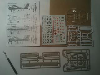

Am pus mana azi pe 2 kit-uri pentru "antrenament" , ambele aeronave de la Amodel.
Primul model (cel cu care ma voi ocupa aici) este un PZL - 104 Wilga, si al doilea este binecunoscutul Yak-9P
Sa incep cu descrierea (desi maestrii de pe siteul asta cred ca stiu deja despre ce e vorba)
In cutie sunt 4 bavuri, decaluri si o foaie cu multe informatii in rusa, dar imaginile sunt de ajuns :)) **img1

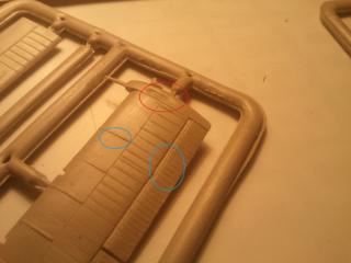

Piesele in sine au mult exces de material dar nimic ne-finisabil, (pana si locasul usilor are flash de 1 mm) **img2

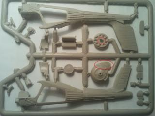

1) piesele din bavurile gri au pe margine un strat galbui, ca un fel de lipici vechi, care a imbatranit (nimic perceptibil, sigur de la procesul de turnare) dar nu iese la spalat....
2) Suprafetele au imperfectiuni pe ele, deranjante pt ca sunt de calibrul detaliilor (nituri, suprapunere de placi in fuzelaj) -> ** vezi albastru in img3 (cum se rezolva buba asta?)
3) Ce chit si mai ales ce procedura trebuie sa aplic la erorile astea? **vezi rosu
4)Piesele transparente sunt aproape mate de la turnarea "profesionista". Ce leac inafara de future aveti?

Bavuri sunt cele cu rosu in poza 2. Ce ai tu in cutie sunt rame sau culei.

1. Nu iese la spalat, iese la vopsit.
2. Pila fina, smirghel fin dat la ud, chit/filler ( Tamiya putty, Mr. Surfacer) + smirghel fin la ud
3. Pila fina, cutter (bisturiu)
4. Piesele transparente au regim special. Sunt paste speciale pentru polish (vezi Tehnici). Future e doar tratament final estetic.
Nu se lipesc cu adezivi pe baza de cianoacrilat (gen superglue) din motivele spuse de tine. Sunt alti adezivi pentru parti transparente (ex.:Gator glue).
1. Nu-ti fa probleme, nu deranjeaza cu nimic.
2. Acele goluri se astupa cu chit de modelism (Tamiya, Humbrol, Revell au chituri pentru modelism)
3. Vezi mai sus! Chitul se aplica cu o spatula, in straturi succesive, se lasa la uscat, apoi se slefuieste la ud, cu hirtie abraziva de 600 - 800.
4. Daca matuirea este superficiala, se poate inlatura cu ajutorul pilelor de unghii, din alea cu patru suprafete sau cu pasta de dinti, din aia mai ieftina. Daca matuirea este in masa materialului....alta cupola!
