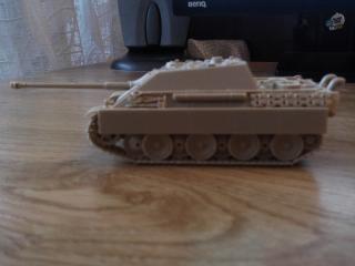

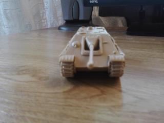

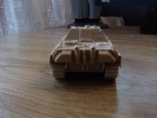

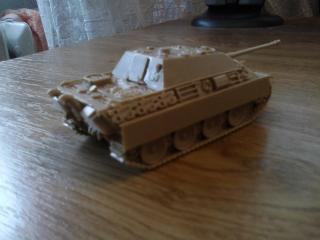

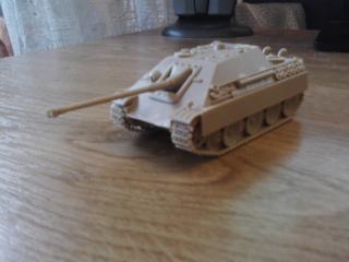

Salutare, in acest topic o sa postez toate blindatele mele de-a lungul vremii, pentru a nu deschide un topic pentru fiecare blindata.Dar deocamdata, doar un singur tanc o sa postez, cel pe care l-am construit.Pana la urma m-am decis sa iau un kit jagdpanther 1/72 de la revell pentru inceput, pe care l-am construit si acuma ma pregatesc sa-l vopsesc de acea am cateva intrebari.Am citit articolul despre vopsele, ma lamurit aproape in totalitate, dar inca mai am niste chesti pe care nu le-am inteles.Pentru inceput, cand spal macheta inainte de vopsire, bag macheta cu tot in apa cu detergent?, cat detergent trebuie sa pun? Cat trebuie sa o tin sub apa?Apa cu detergentul trebuie pusa intr-o cutie mai mare, gen ca cele de inghetata la cutie?Am cumparat un diluant de la revell)"color mix" si doua e-mailuri( mud brown si olive green).Iar a doua intrebare ar fi:am citit ca nu trebuie sa folosesc simpla agitare sau pensula sau betisor de lemn, ci o ansa metalica din cupru, dar intrebarea este, pot folosi ceva alternativ, exista ceva alternativ folosirii unei ansa din metal?
Acuma, sa va arat cateva imagini, scuzati pentru claritatea un pic mai precara, dar n-am o camera foto cu prea multi pixeli, dar se distinge ceva:
  • Imagine atasata: SP_A0047.jpg
  • Imagine atasata: SP_A0048.jpg
  • Imagine atasata: SP_A0049.jpg
  • Imagine atasata: SP_A0050.jpg
  • Imagine atasata: SP_A0051.jpg

Vezi postareaTanchistulT34, la 21 January 2012 - 02:46 PM, a spus:
... n-am o camera foto cu prea multi pixeli, dar se distinge ceva...
Pai, din pacate, nu prea se distinge. Iar aceasta nu are nici o legatura, cu rezolutia camerei tale.
Subiectul este total in afara zonei de focalizare a obiectivului. Aceasta este undeva, departe, la nivelul caloriferului/boxei/monitorului.
Probabil ca esti prea aproape de subiect (ai dorit sa fie mare in cadru), mai aproape decat permite distanta minima de focalizare a obiectivului tau.
Plaseaza subiectul la distanta la care poti sa obtii claritate, apoi decupezi imaginea in jurul subiectului (ambianta casnica din jur, nu intereseaza pe nimeni), cu ajutorul oricarui foto-editor simplu.
Lipsa de contrast cromatic, intre stirenul modelului si tablia biroului, nu te ajuta deloc...

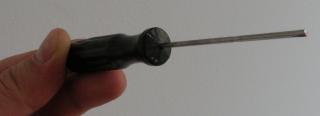

Eu folosesc o surubelnita foarte mica, cromata, cu varful retezat si tija rotunjita la capat.
Daca folosesc o surubelnita cap cruce foarte subtire, merge? sau o furculita? Puteti sa-mi aratati o imagine cu acel tip de surubelnita de care mi-ati spus, ca nu stiu cum arata, si pe net n-am gasit imagini, multumesc anticipat!

Vezi postareaTanchistulT34, la 22 January 2012 - 12:16 PM, a spus:
...Puteti sa-mi aratati o imagine cu acel tip de surubelnita ...
Imagine atasata: Blender_1.jpg
