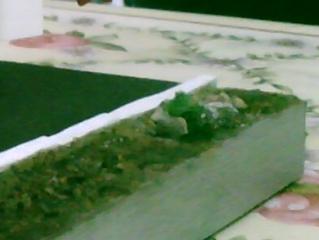

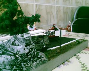

Eu folosesc doar polistiren extrudat pe care il sculptez, il modelez, apoi folosesc diferite combinatii de vopsele acrilice pentru pictura,
O alta metoda: ies la un gratar pe Valea Ialomitei, culeg cateva roci de calcar din albia raului pe care aplic apoi o combinatie de alb, ocru, negru
  • Imagine atasata: IMG0124B.jpg
  • Imagine atasata: roca.jpg
