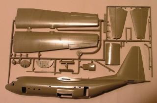

Am hotarat ca voi face varianta din kit dar din motive sentimentale voi comanda un H ca sa pot sa-l fac pe cel romanesc.Si pentru asta as vrea sa stiu care ar fi culori (verde deschis, verde inchis si gri) pentru camunflajul romanesc. Kitul arata bine, nu are bavuri prea multe, piesele se potrivesc, nu este foarte detaliat in interior (aparatura, tubulatura,scaune) de aceea voi incerca sa le mai adaug eu cateva, iar plasticul este foarte casant. Daca nu esti atent, atuci cand desprinzi piesa de pe culee, risti sa o ciobesti.

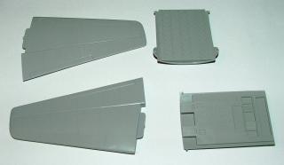

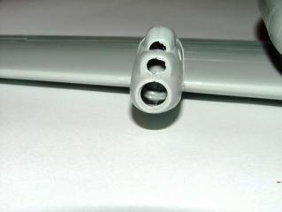

Am avut putin timp si mai lucrat cate ceva la Hercules. Cele 6 pale ale elicelor sunt dintr-o bucata si au ceva bavuri, mai ales in zone greu acesibile. Acelasi lucru pot spune si despre gondolele motoare la prizele de aer si la locasul in care se fixeaza elicea.Piesele se potrivesc bine (lucru de asteptat la Italeri), instructiunile sunt clare. Am avut ceva probleme la imbinarea ansamblului trenului principal in locasul lor, deoarece era mai lat decat spatiul, adica stateau lipite de ambele margini si a trebuit sa le pilesc cam 1 mm pe interior.
