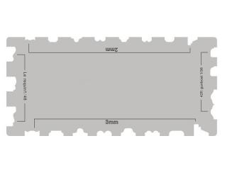

Nu zic ca nu asi vrea si eu seturile de mai sus ... dar la cata munca si la ce material nu ma stept la un pret gratis ... in schimb asi putea sa ma dispart de ceva bani pentru asa ceva
Imagine atasata: efa1b382b5635f4ee38ee88cf8adb437.jpgImagine atasata: img001.jpg
sau macar placuta ...
Imagine atasata: img002.jpg
