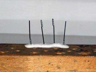

Postat 25 February 2006 - 08:27 PM
- fixarea unor piese mici in vederea uscarii dupa vopsire

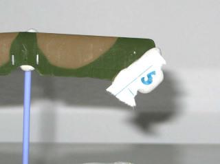

Postat 25 February 2006 - 08:31 PM
- sub forma de sul, ca masca in vederea vospirii. Se pun astfel de suluri in zona de demarcatie, peste ele sa lipeste hirtie (daca suprafata este prea mare, pentru a nu consuma prea mult marerial), apoi se vopseste tinind aerograful perpendicular pe suprafata de vopsit. De notat ca linia de demarcatie nu iese asa de neta ca in cadul mastii, dar nici prea gazata, ca in cazul vopsirii direct din mina.

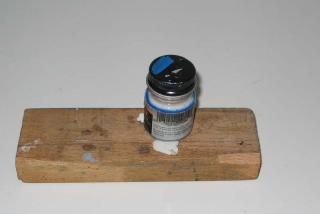

Postat 25 February 2006 - 08:41 PM
-fixarea borcanasului cu vopsea pentru a eviata catrastofanul
