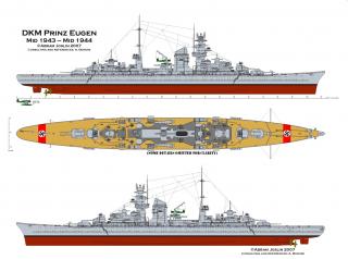

poate te ajuta
  • Imagine atasata: phpd24PXyAM.jpg

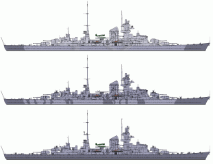

Da dar deja sunt diferente, niste baterii de AA care in 1941 nu erau montate si puntile din lemn au gaurile prevazute pentru ele asa ca sare din schema Operation Rheinübung dar posibil operation cerberus, mai caut pe net.

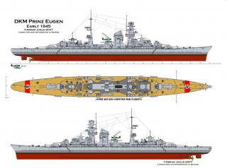

Postat 27 November 2011 - 06:12 PM
o schema a "evolutiei" lui Prinz Eugen 1941>1942(cred ca Operatiunea Cerberus)>1945 ( bombardarea coastelor Samland)
Imagine atasata: prinz.gif

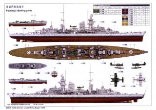

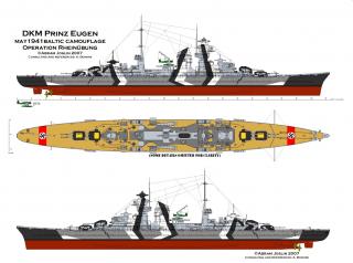

Postat 27 November 2011 - 06:55 PM
poate astea
  • Imagine atasata: phpaAwxrbAM.jpg
  • Imagine atasata: phpR7S6hEAM.jpg

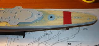

Nu am paint sau alt soft pe calculator ca sa o modific dar se vede in poze
Imagine atasata: color.jpgImagine atasata: phpaAwxrbAM.jpg

Sincer nu m-am gandit la treaba asta. Daca vrei sa o figurezi, voti sa o faci cu vopsea rosie peste puntea de lemn, preferabil inainte sa atasezi puntea de lemn pe macheta, ca sa fie mai usor de mascat. Dar este deasemenea posibil ca spre sfarsitul razboiului, acea banda sa fi fost stearsa pentru a nu atrage atentia avioanelor inamice. Cred ca indiferent daca o pui sau nu, tot respecti adevarul istoric.

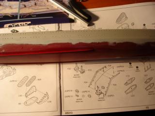

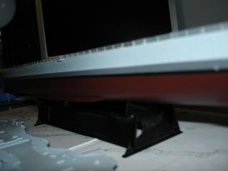

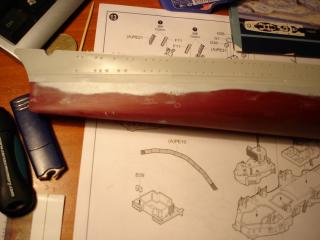

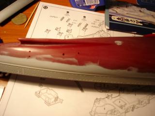

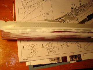

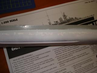

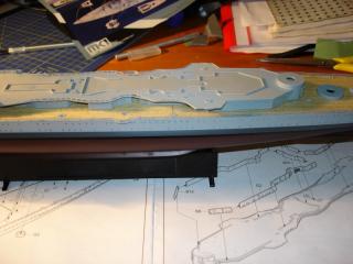

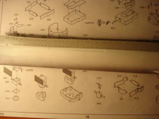

Am inceput constructia si avand in vedere ca e prima macheta de nava m-au cam coplesit pasii si am concluzionat eu in sinea mea ca nu am cum sa-i respect ca in instructiuni din cauza puntilor de lemn asa ca am inceput cu sfarsitul si am lipit coca avand in vedere ca nu o fac waterline. Am ramas un pic dezamagit de calitatea imbinarii asa ca m-am dat la chituit cu Tamiya Basic Putty de doua ori, apoi am aplicat un strat de Primer, tot Tamiya, am mai corectat micile defecte ramase cu Primer in strat mai gros aplicat cu o pensula mica si am slefuit totul la apa cu smilgher de 1000, rezultatul,, :unsure: parca ar fi o dacie 1300 inainte de vopsire, cred ca as fi un tinichigiu bun :dribble: .
Trebuie sa montez carma si suportii elicilor pentru a le vopsii odata cu chila dar sunt sigur ca o sa se rupa pe parcursul constructiei.

Salut. Poti sa pui linistit tuburile etambou si carma. Daca vrei sa vopsesti la spray sau la aerograf, trebuie sa vopsesti mai intai tot plasticul cu gri, si abia apoi pui puntea de lemn. Eu am luat- o de sus in jos. Trebuie deasemenea sa fii atent cand pui balustradele din PE. De exemplu, la corpul navei le voi atasa imediat dupa ce pun puntea de lemn, inainte sa pui suprastructura si tunurile. Poti atasa inainte piesele PE si lanturile de ancora, si alte piese mai mici.

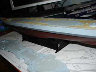

Postat 10 December 2011 - 08:14 PM
Rezultatul unei saptamani de munca, la macheta nu la job,:whistle:
  • Imagine atasata: DSC07543.jpg
  • Imagine atasata: DSC07546.jpg
  • Imagine atasata: DSC07548.jpg
