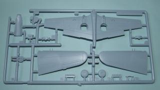

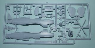

Am pus laba pe kitul de Tomahawk nou de la Airfix. 4 bucati.
Iata ce e in cutie:
Imagine atasata: DSCF2510.JPG
Imagine atasata: DSCF2501.JPG
Imagine atasata: DSCF2502.JPG
Imagine atasata: DSCF2505.JPG
Imagine atasata: DSCF2508.JPG
E un kit simplu , dar dragut si sint convins ca se poate scoate ceva foarte frumos din el.
O sa revin cu detalii pe masura ce ma voi apuca de ele.

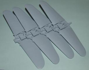

Cred ca o sa mearga foarte repede astea patru, la mai putin de 20 de minute de la inceperea lucrarilor,
aveam deja 4 seturi de aripi lipite, impreuna cu podeaua cockpitului si mansele.
Imagine atasata: DSCF2517.JPG
Deocamdata nimic de semnalat.
Am taiat maneta pompei hidraulice care era turnata cu podeaua si era foarte groasa inlocuind-o cu una
mult mai finuta facuta din plastic tras la cald, maciulia din capat facuta din superglue gel.

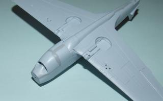

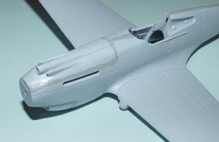

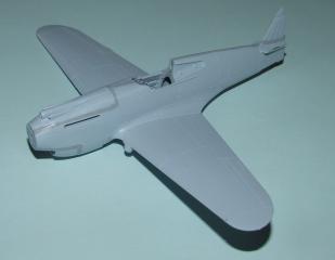

In aproximativ o ora am reusit sa inchid fuselajele la toate patru.
Imagine atasata: DSCF2519.JPG
Descopar cu mare placere detalii si finetzuri ale kitului Airfix, la care chiar la modele mai cu pretentii, nici nu visam.
Optiunile de tren ridicat sau lasat, radiator inchis sau deschis, cauciucurile "ingreunate", ideea fantastica de a da capacul rotilor ca piesa separata, incomparabil mai usor de vopsit. Lumina de aterizare ca piesa transparenta, separata, directia ca piesa separata, cu decupajele corecte (singurul kit la 72 care are asa ceva). Priza de aer, gata gaurita,esapamentele separate, gemuletele din spate corect curbate si rafinamentul suprem, parbrizul blindat corect reprezentat pe interior.
Prevad ceva greutati la imbinarile capotajelor de la motor si radiator si la cea a aripii cu fuselajul.
Alegerea de a le turna in acest mod a fost insa foarte buna, zonele de imbinare sint mult mai usor de finisat in felul asta.
Am dat deja cu Mr.Surfacer iar liniile de panou si niturile sint din fericire foarte bine delimitate si n-o sa dispara dupa prima slefuire.

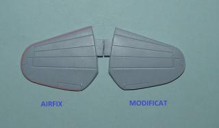

M-am tot uitat la profundoare, e ceva aiurea la ele, sint mult mai masive, si ca plan, si ca grosime.
Imagine atasata: DSCF2635.JPG
Imagine atasata: DSCF2630.JPG
Comparate cu planurile de la Kagero.
Solutia ar fi simpla, taiatul de jur imprejur si reprofilatul bordului de atac si de fuga.
Am facut deja asta pentru un avion din patru, insa va necesita regravare:
Imagine atasata: DSCF2636.JPG
dar mai ales nu ma scapa de cea mai mare problema, profilul grosolan :
Imagine atasata: DSCF2633.JPG
Avind 8 bucati de facut, cred ca voi face doar una sau doua calumea si le voi copia in rasina.

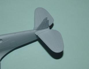

Am decis sa scot de la naftalina cele doua vechi Tomahawkuri de la HobbyBoss.
Imagine atasata: DSCF2641.JPG

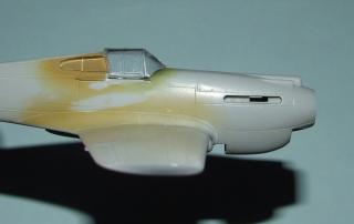

Ca si Airfix, au o buba la cupola, care sta mult prea ridicata fata de coama fuselajului.
Am taiat un mic prag in marginea coamei si am largit nitel cupola pe dedesupt, ca sa coboare mai mult .
Am reusit sa zgarii una pe interior, sper s-o rezolv cu xerapol si future.
Imagine atasata: DSCF2642.JPG
Imagine atasata: DSCF2643.JPG

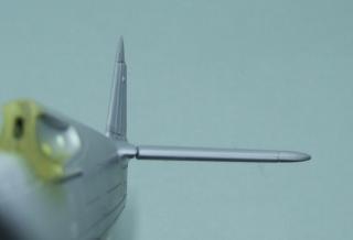

Ceva e in neregula cu directia ; e cam 1 mm mai lata. Am ajustat-o cu foarfeca si pila, dar tot nu e ok, dupa aia parea mai degraba de Myrsky finlandez sau ceva rusesc, decit de P-40. Am lipit o bucata de plastic pentru a avea din ce sa reprofilez.
Imagine atasata: DSCF2650.JPG
Imagine atasata: DSCF2652.JPG
Rezultatul, dupa o mina de mr surfacer si slefuire...inca nu e ce trebuie, dar pare mai bine un pic:
Imagine atasata: DSCF2658.JPG
