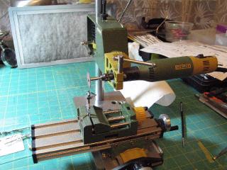

Postat 17 February 2006 - 04:00 PM
Acesta este setul de scule pe care-l folosesc. Se bazeaza pe scula rotativa Proxxon 50E, drilling press, mica masa in coordonate si micuta clampa pe care pot fixa piesele pe care doresc sa le prelucrez. Faptul ca scula rotativa se poate monta la diverse unghiuri mi s-a parut foarte util. In poza este o parte a trenului de aterizare al unui A-10. Este confectionat din otel. Am decupat excrescenta laterala fara probleme. Scula rotativa est foarte usoara, ceea ce este important. Pare si foarte bine construita! Este foarte utila si o recomand fara ezitare. Turatia se regleaza de pe alimentator (pe care nu l-am mai prins in poza!).
Happy modeling,
ict
  • Imagine atasata: IMG_0004.JPG
Aceasta postare a fost editata de ict: 17 February 2006 - 04:05 PM
Postat 17 February 2006 - 04:06 PM
Eeee, cine-i mester mare...
M-ai facut sa salivez, e exact setup-ul pe care ma stradui sa-l fac... Cam scumputa masa aia de frezare... Da' bunaaaa...
