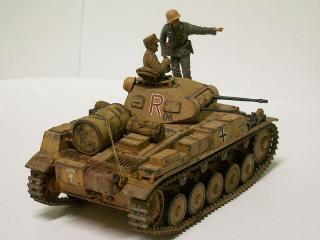

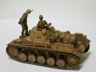

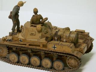

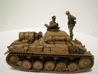

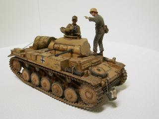

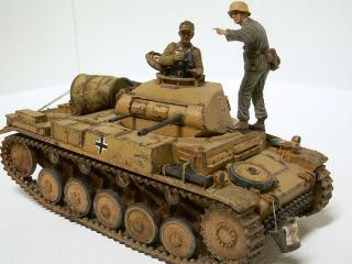

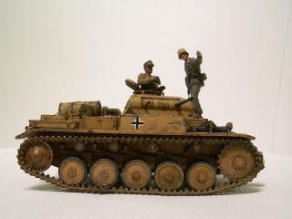

Salutare.
Kitul este unul antic, din 1973, Tamiya scara 1/35. Detalii putine, bavuri multe, chit pe ici-colo. Inmatricularea este pentru Afrika Korps, Tunisia 1943. Figurina de infanteria face parte din kitul Dragon Afrika Korps El Alamein 1942.
Vopsire integrala din pensula, vopsele Vallejo, pigmenti Vallejo, Mig si creta pastel, wash-uri ulei si cateva efecte AK Interactive. Accesorii adaugate : tevi metalice RB model, canistre si butoi Tamiya, corturi rulate din servetel.
Poze :
Poze :

Postat 24 October 2011 - 12:58 PM
Sunt si eu in asentimentul lui Dani !
Bravos si din partea mea pentru ceea ce ai obtinut dintr-un kit simplu si fara pretentii.
Sugestie : Schimba nuanta butoiului de pe puntea spate, in felul asta vei avea un contrast mai bun al elementelor din acea zona.
Inca o data : Bravo !
Aceasta postare a fost editata de AdiP: 24 October 2011 - 12:58 PM

Postat 24 October 2011 - 03:19 PM
Multumesc pentru pareri. Modificari la macheta nu voi mai face, este varianta finala.
Da, va face parte dintr-o mica diorama impreuna cu restul figurinelor din setul Dragon mai sus mentionat. Ideea dioramei : Ambuscada in spatele liniilor inamice pentru provizii. Deaceea am si pus butoiul suplimentar de combustibil, sa sublinieze aceasta idee, de drum lung facut in spatele liniilor inamice.
Da, senilele sunt cele originale din kit. Totusi chiar nu se merita o investitie in senile aftermarket pentru aceasta antichitate :)
Orice critica este apreciata in continuare!

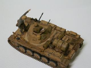

Postat 27 October 2011 - 05:25 AM
Salut, imi place foarte mult.
Spune-mi te rog cum ai facut uzura de pe muchii si de pe casti? cu pensula ai aplicat un gri inchis in puncte mici?
Galeata din spate e de super efect cu carpa aceea murdara pe ea....era in kit sau ai luat-o din alt kit sau ai facut-o din scrap?
Servetelele le-ai rulat, strans cu ata si abia apoi le-ai vopsit?
Multumesc si spor in continuare. Si eu imi doresc sa imi iasa asa machetele.

Salutare.
Zgarieturile si vopseaua sarita de pe muchii si inclusiv pe casti este facuta cu o bucatica de burete, ca cel de vase, inmuiat putin in vopsea gri, sters bine pe un servetel si apoi tamponat usor pe muchi si zonele unde teoretic ar fi vopsea sarita. Dupa aceea venit cu o pensula cu varf ascutit si foarte fina (eu folosesc 5/0 de ex) si accentuate zgarieturile unde este cazul. Dupa acest pas se revine pe zgarieturile mai mari cu pensula, cu nuante diferite de rugina si se puncteaza pe zgarieturile mai mari (astfel efectul de metal si rugina in mijloc)
Galeata este din acelasi kit cu butoiul si canistrele, doar in loc de manerul original care era irealist de gros i-am lipit o bucatica de ata de cusut. Carpa din ea este tot din servetel inmuiat in aracet+apa si apoi mulata in locul ei si alsata sa se usuce.
Servetelele au fost taiate la scara, inmuiate in apa+aracet, rulate si legate. Dupa uscare le-am vopsit mai intai cu o nuanta mai inchisa de maro, apoi drybrush cu nuante mai deschise, pana la culoarea machetei. La sfarsit cateva wash-uri pe cute cu nuante inchise de ulei.
Sunt pe youtube numeroase filmulete tutorial in care sunt explicate mult mai in detaliu (si cu imaginme
) procedeele astea.
Sper sa fi fost de ajutor, si nu-ti fie frica sa testezi si sa experimentezi. Eu pe orice macheta in lucru experimentez chestii noi si chiar chestii care unii spun ca "nu se face dom`le niciodata" mi-au dat rezultate excelente. Totul e sa nu-ti fie frica ca strici ceva. Eventual cumpara o macheta mai ieftina (un zvezda de exemplu) si pastreaza-l pentru experimente mai drastice sa nu-ti para rau daca iese ceva nasol pe o macheta de 200 de lei
Numa bine!
Numa bine!
