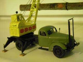

Salutare

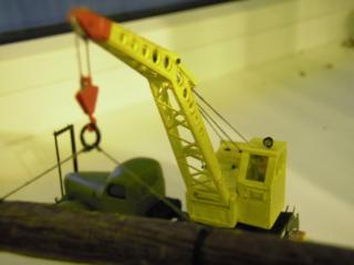

Va prezint mai jos machetele mele la scara 1:87 ce vor fi asezate pe o diorama ce va reprezenta Romania anilor 80.

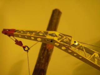

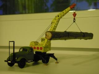

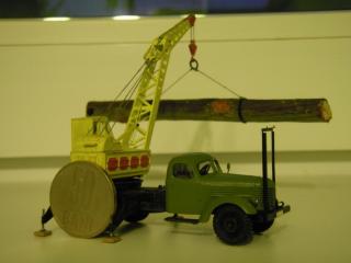

Incep cu un Zis 151 cu macara Bleichert facut dintr-un kit de la ZZ Exclusive Models. Este un kit cam scump dupa parerea mea, raportat la ce ofera. M-a costat vreo 125 RON. Photo-etch-urile sunt OK in schimb singura piesa de rasina din kit si anume sasiul macaralei a fost inutilizabil. A trebuit sa fac altul din plastic. Corpul macaralei l-am umplut cu plumb ca sa nu se rastoarne macaraua daca agat ceva pe carlig. I-am bagat si un operator de macara in cabina (de la Noch). Decalurile nu le-am pus pentru ca nu avea romanesti. I-am dat un dry-brush cu maro ca sa para mai uzat.
Imagine atasata: Bleichert.jpg
M-am inspirat din poza urmatoare si l-am reprezentat ridicand un bustean.
Imagine atasata: blx_zis5_f02.jpg
Si asa a iesit:
Imagine atasata: P2200097.JPGImagine atasata: P2200090.JPGImagine atasata: P2200096.JPGImagine atasata: P2200070.JPGImagine atasata: P2200077.JPG

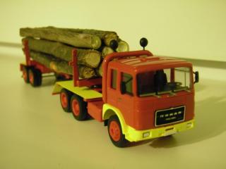

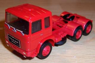

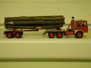

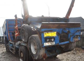

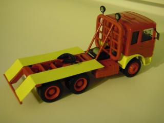

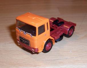

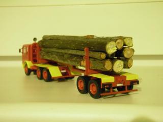

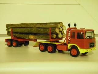

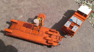

Am cumparat setul de trei camioane Roman de la Herpa si a trebuit sa modific doua din ele ca sa arate mai bine pe viitoarea diorama.

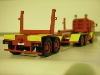

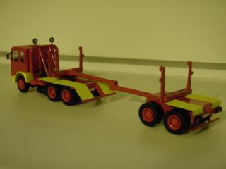

Cel cu trei osii l-am transformat in peridoc de transportat busteni. De la asta am pornit:
Imagine atasata: Roman_5.jpgImagine atasata: roman_26260df-4.jpgImagine atasata: DSC_0703.jpg
Am facut barele de protectie din spatele cabinei din rama de turnare de la alte machete. Am adaugat un troliu de la un Kraz. Am facut platforma pentru transportarea remorcii (scratch-built).
Imagine atasata: P1240013.JPG

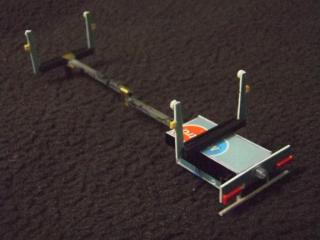

Am facut remorca din ce am putut (card de credit, pasta de pix, plastic etc.). Rotile le-am adaptat de la o masinuta de fier.
Imagine atasata: P1190001.JPG
Si asta a iesit:
Imagine atasata: P1240016.JPGImagine atasata: P1240021.JPGImagine atasata: P1240043.JPGImagine atasata: P1240049.JPGImagine atasata: P1240032.JPGImagine atasata: P1240044.JPG
Weathering va primi cand il voi pune pe diorama.

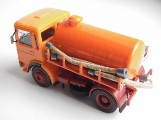

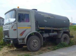

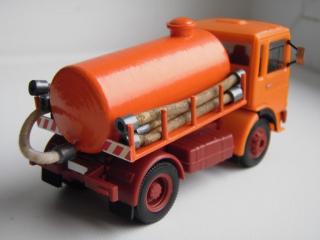

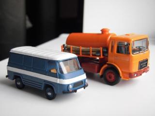

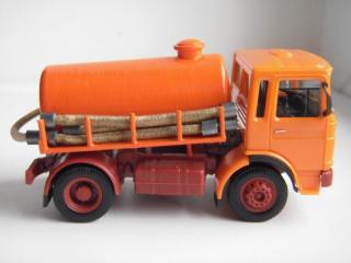

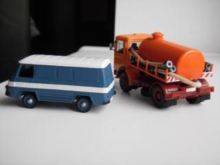

Din camionul Roman cel mai mic din set am facut o vidanja.
Am pornit de la asta:
Imagine atasata: Roman_3.jpgImagine atasata: vidanja_845_20090109162636_332.jpg
Rezervorul este strunjit, furtunele sunt din guma de par de la sotia, restul din plastic etc. Daca are cineva nevoie de desene pentru piesele strunjite, va stau la dispozitie.
Asta a iesit:
Imagine atasata: P1020204.JPGImagine atasata: P1020210.JPGImagine atasata: P1020219.JPG

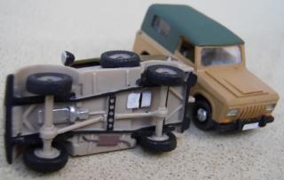

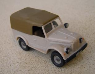

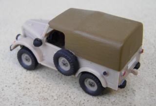

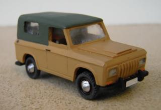

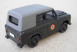

Continui prezentarea piticilor mei 1:87 cu un GAZ 69A asamblat dintr-un kit MAC:
Imagine atasata: P8140142.JPGImagine atasata: P8140140.JPGImagine atasata: P8140147.JPG

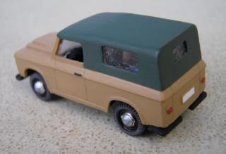

Mai am si un ARO 240 si un 241 din kituri Wespe:
Imagine atasata: P8140146.JPGImagine atasata: P8140145.JPGImagine atasata: P8140143.JPGImagine atasata: P8140144.JPG

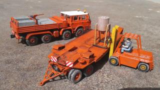

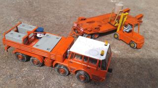

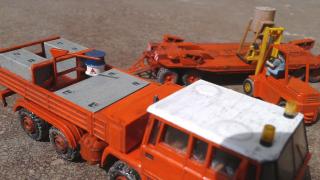

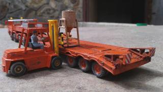

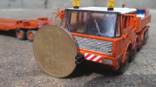

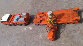

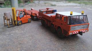

Am mai terminat o macheta 1:87 si anume camionul Tatra "Kolos" 813 cu remorca P-50 pentru diorama care o am in constructie. Camionul si remorca este din kituri SDV Models, stivuitorul din kit Kibri cu figurina Noch.
  • Imagine atasata: 20150621_162737.jpg
  • Imagine atasata: 20150621_162915.jpg
  • Imagine atasata: 20150621_162935.jpg
  • Imagine atasata: 20150621_163032.jpg
  • Imagine atasata: 20150621_163124.jpg
  • Imagine atasata: 20150621_163359.jpg
  • Imagine atasata: 20150621_163512.jpg
  • Imagine atasata: 20150621_164830.jpg

FelicitariImagine postata! Am tot ezitat cu kiturile SDV,tot citind pe forumuri comentarii negative ...dar vad ca ti-a iesit super !
