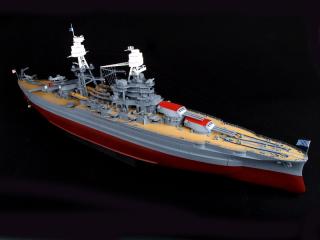

In pozele de mai jos reprezinta rezultatul final ...luat de pe site-ul lor bineinteles :-D doar ca si model
Ce va iesi cum va iesi ramane de vazut insa sper cu ajutorul experientei si ajutorul vostru sa reusesc sa ma apropii macar cat de cat de acest rezultat

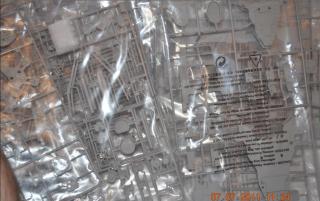

Acum ca am trecut de "prezentarea generala" cateva pareri si un prim pas.
Uitandu-ma in cutie sunt multumit sincer de nivelul detaliilor si la cum piesele.
Deocamdata nu am inceptut sa lucrez la el insa voi reveni asta seara cum incep lucrarile la Arizona
Si o poza pentru ca face cat o mie de cuvinte

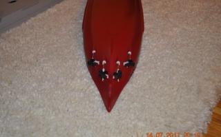

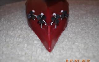

Hello,
Super.....multumesc mult pentru ajutor, cu siguranta voi avea ...nici nu mai zic ca acesta este primul kit de care m-am apucat.
Cum sunt inca la inceput tot ce am facut a fost sa montez elicele si mi s-a parut ca a mers foarte usor.
Tinand cont ca deja ai avansat cu lucrarea mi-ar fi de mare folos daca mi-ai spune eventualele probleme majore care le-ai intalnit pentru a le putea eventual evita :rolleyes:
Apropo....pentru vopsirea pieselor ce metoda folosesti si ce vopsele
....poate reusesti sa postezi ceva poze cu stadiul tau de lucru

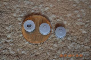

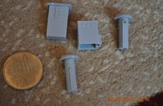

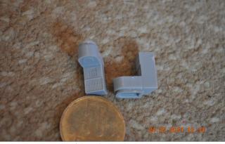

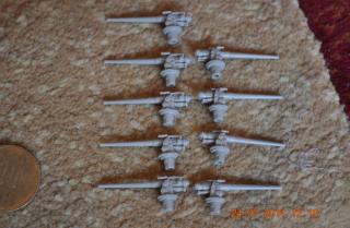

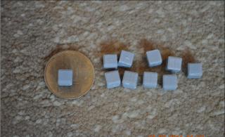

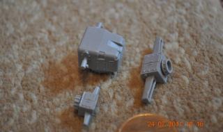

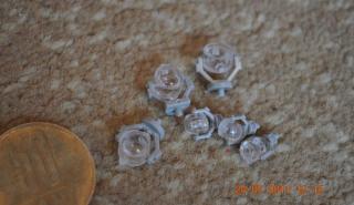

Hello din nou,
Dupa o scurta perioada de liniste am inceput sa lucrez la nava.
Pana acum am finalizat o parte din piesele ce vor forma structura superiora a navei.
Ca si impresie merge foarte usor ....as putea spune ca in 2 maxim 3 week-end-uri e gata si asta nu sa lucrezi la foc continuu dar asa sa zicem ca nu ai nimic altceva de facut.
E drept nu m-am ocupat de loc de partea vopsitului pentru care inca mai caut o solutie pentru ca ma gandesc ca la pensula se vor pierde multe detalii
Oricum ca si parere persoanal un astfel de kit nu te tine mai mult de 1 luna daca ai cat de cat timp de el

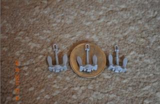

Oricum voi atasa si niste poze...:rolleyes:.Puteti vedea in poze :
ancorele => 3 la numar
wildcat => 3 la numar
Locker => 11 la numar
Loading Machine => una la numar

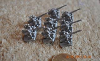

Acum vine si "artileria" adica cele 10 "5-inch Gun" si nu mai putin de 8 "5-inch AA Gun"
Pentru realizarea lor am avut nevoie de un pic de rabdare si de o penseta buna....fara penseta nu cred sa fi avut nici o sansa
Voi lasa oricum pozele sa vorbeasca de la sine si sincer as aprecia orice parere / feedback din partea voastra ....doar asa ma voi putea perfectiona
mai atesez si niste "fragmente" din ceea ce va deveni in viitor parte a supra structurii, faruri si alte "minunatii".
Mai pe seara voi posta si cele 2 catapulte precum si macaralele
Daca ai utat sa adaugi ceva, foloseste funtia Edit. Activraza-ti, te rog, functia PM!

ai dreptate. un astfel de kit nu ar trebui sa-ti ia mai mult de o luna, daca lucrezi zi de zi la el.din nefericire, piesele pe care cu rabdare le-ai asamblat, trebuiesc si ele debavurate, chituite pe ici pe colo, corectate daca este cazul asa... ca sa semene cu ce avea nava in realitate, date cu primer, si abia apoi vopsite. daca aveai de gand sa faci toate operatiile astea, imi cer scuze.daca nu, apuca-te si fa-le pentru ca alftel toata truda ta va fi zadarnica... succesuri

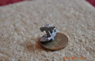

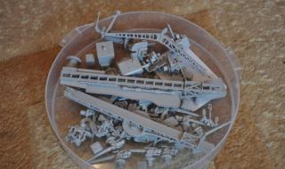

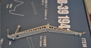

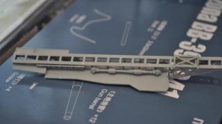

Multumesc mult pentru sfaturi. Cum sunt incepator sincer nu stiu ce reprezinta operatiounea de "debravare" si ce este acel primer....:unsure:. ......

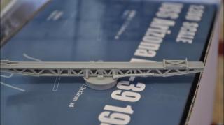

Asa cum am promis postez si poze pt cele doua catapulte si una din macarelele din dotare precum si un total de pana acum......eu unul sunt multumit de ce a iesit ...singura "problema" asa cum am mai spus este ca merg prea repede si in curand nu voi mai avea ocupatie :crazy:

Salut.
Gabi71 are dreptate. Te grabesti cu componentele si nu finisezi componentele in diferitele stadiuri de lucru. Kitul e destul de complicat, din punctul meu de vedere.

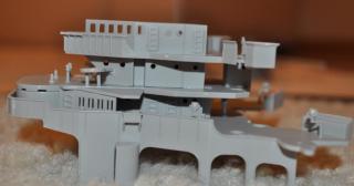

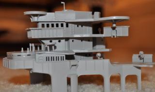

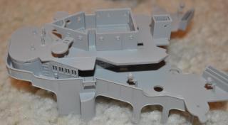

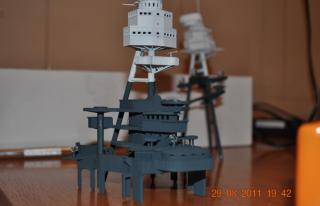

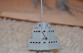

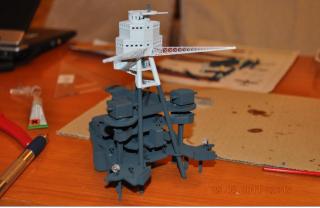

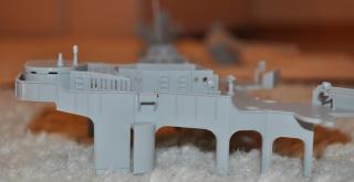

Buna tuturor,
Dupa o bine meritata vacanta :clapping: din pacate din nou la munca ...insa si partea buna e ca din nou la al meu hobby.
Insa o sa incerc sa nu va plictisesc prea mult cu "vorbaria" si o sa trec direct la a posta poze ce am mai finalizat zilele acestea :rolleyes:
In ceea ce priveste vopsitul multumita unor prieteni le voi vopsi cu aerograful .
Pe sambata cred ca vor fi gata si voi posta din nou alte poze

Salutare,
debavurarea reprezinta inlaturarea tuturor defectelor de turnare, adica a bucatilor de plastic care sunt suplimentare formei dorite, si care se datoreaza imperfectiunilor sau uzurii matritei in care se injecteaza piesele. Debavurarea se face cu cutere si pile, ulterior daca este cazul cu smirghel fin. Este obligatorie pentru ca altfel macheta nu va arata in nici un fel, adica daca ai o teava sau orice alt reper de care atarna o fasie de plastic, rezultatul este nul.
Primerul este un grund care se aplica pe suprafata machetei inainte de vopsire. Acesta poate sa lipseasca in unele cazuri, daca se consiedera ca ar estompa din detalii, sau pur si simplu din considerente de cost. In lipsa lui, este necesara oricum spalarea si degresarea machetei inainte de vopsire.
Ca un sfat suplimentar, toate piesele mici este bine sa le vopsesti inainte de asamblare, pentru ca altfel vei avea surpriza ca nu ai de ce sa le tii in timpul vopsirii, sau odata montate, nu poti vopsi corespunzator toate detaliile.
Spor la distractie.

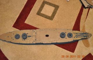

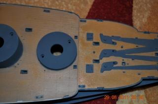

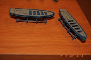

Salutare,
Asa e kitul este luat cu 880 ron de la modelism.
Vopsitul m-a costat 150 ron absolut toate piesele.....in afara de punte care nu stiu care e motivul dar a iesit in 2 noante totul este ok, voi posta cat de curand si poze cu ce am mai lucrat intre timp sa poti sa vezi eventual si cum a iesit vopsitoria

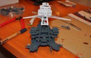

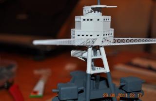

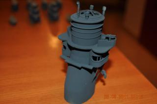

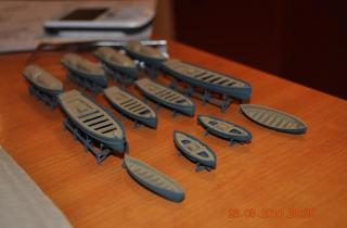

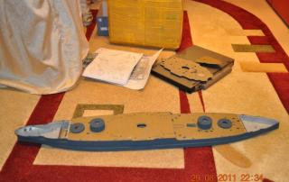

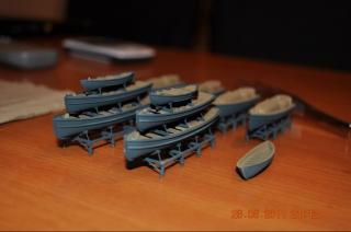

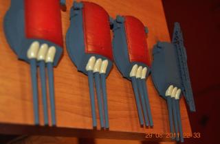

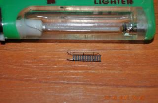

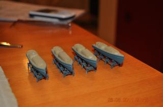

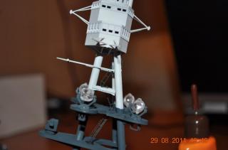

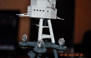

Revin cu pozele promise.....piesele vopsite si ce am mai lucrat
...tot poze

Vezi postareavalere, la 12 September 2011 - 12:15 AM, a spus:
Probabil ca atunci cand ai diluat vopseaua, nu ai folosit aceleasi cantitati de vopsea si diluant
