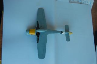

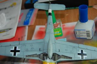

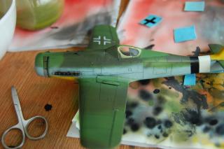

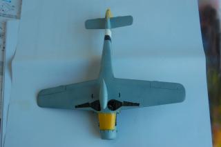

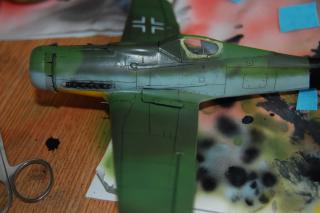

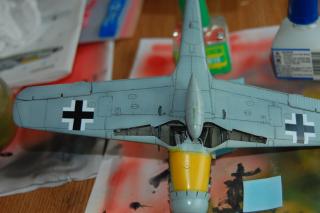

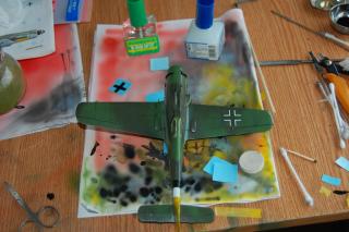

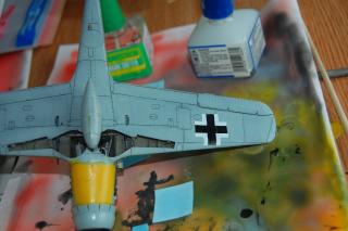

Nu cred ca RLM-ul de pe intrados e chiar potrivit.
Intreaba inainte , aici pe forum sunt adevarati specialisti in culori germane , si nu numai .
Atentie la mascarea parbrizului frontal , parca ceva nu e in regula .
Spor in continuare .
Un mic PS. - pe culori inchise ( si nu numai ) liniile de panou se fac bine cu un Rotring subtire ( 0,18 ) .
#4
Postat 02 July 2011 - 01:02 PM

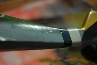

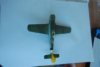

Intr-adevar 76-le pe intrados este prea albastru,liste cu RLM-uri se gasesc pe net.
Banuiec ca inca nu ai terminat de vopsit,cupola nu este complet vopsita.
Afumaturile nu sunt tocmai realist reprezentate,trebuiesc uniforme si in lungul esapamentului.

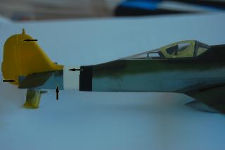

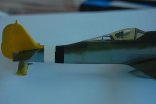

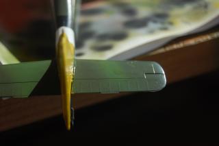

La deriva observ surplus de lipici pe care ai omis sa-l inlaturi.
Incearca sa refaci benzile de indentificare,probabil n-ai fost atent cand ai pus masca,tot asa si cu galbenul de pe intrados.
Uite aici sa-ti faci o idee.
Spor in continuare.

Intradevar, galbenul are o putere de acoperire de toata jena mai ales ca dedesubt era ceva negru de la pre-shading

In rest, putin mai multa atentie la mascari. Toata stima pentru faptul ca ai vrut sa vopsesti "din mina", dara demarcatiile dintre culori sunt prea gazate. In realitatea linia de demarcatie ar trebui sa fie mult mai fina. Iti recomand sa folosesti niste masti, e mult mai realist asa.

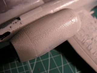

Laquer este un tip de vopsea. Este o vopsea de regula cu uscare foarte rapida dar depinzind de tip poate fi foarte agresiva in contact cu plasticul. Pentru modelism cele mai "fierbinti" vopsele sunt cele de la Alcald, deci plasticul necesita un strat de grund inainte de aplicarea vopselei. De partea opusa stau vopsele din Spray Tamiya si la sticluta de 10 ml Gunze care nu sunt agresive la plastic dar au o aderenta foarte buna, uscare rapida sau foarte rapida ( asta in functie de culoare si probabil compozitia chimica). Ce gasesti in comert in doze de spray - Duplicolor pot fi agresive cu plasticul. Aplicat prea mult si fara grund incepe sa increteasca plasticul! Daca vrei sa foloseti asaceva, fa un test pe o bucata de plastic care nu iti trebuie (sa fie de la KIT!) si vezi care este rezultatul. Daca este neted este bun, daca se increteste atunci ori dai grund inainte ori te gindesti la alta vopsea!
Inca ceva. Vopselele Laquer ataca de regula vopselele enamel si cele acrilice. Deci asta inseamna ca tu trebuie sa aplici primadata vopseaua laquer, iar dupa aceea poti aplica unde trebuie vopseaua enamel sau acrilica. Sper ca ai inteles!
#10
Postat 03 July 2011 - 10:28 PM
#11
Postat 04 July 2011 - 07:57 AM

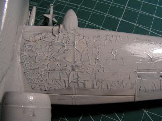

NightAngel, probail tu ai facut o greseala, adica ai dat un strat prea gros de vopsea (a "baltit), si prea de aproape. Eu folosesc lacuri auto si niciodata nu am patit asa ceva, cu o singura exceptie. E drept, nu dau direct din doza, ci folosesc aerograful. Exceptia consta in ....lene, adica am avut de lacuit odata ceva si pe motiv de lene am dat direct din doza, cam de aproape si a "baltit". Rezultatul??? Similar cu al tau!

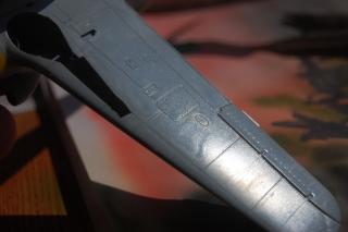

Inca o intrebare:

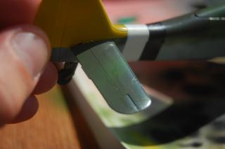

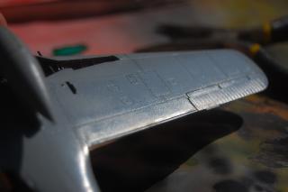

Am dat lacul pe FW 190 si din pacate nu l-am dat bine. Sunt zone in care s-a adunat (a baltit) si dupa uscare arata cam nasol.
Se poate remedia cu o slefuire cu Compound Fine sau ar trebui sa refac tot paint jobul?
Nu stiu de ce nu mi-a iesit, am dat 2 straturi, unul subtire si dupa uscarea lui inca unul, mai putin diluat, care a baltit pe primul

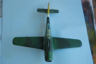

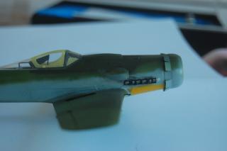

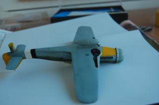

#14
Postat 04 July 2011 - 10:26 AM

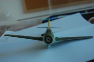

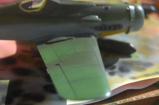

din ce vad eu, vopseaua a cam migrat pe unde a vrut ea, probabil pe sub banda de mascare. Culorile par un pic ciudate, cred insa ca este vorba despre fotografie, totul pare ca a virat catre albastru. Am vazut un tutorial video despre constructia unei machete bf, detaliata, unde se aplica si tehnica de preshading, si eu am incercat odata sa aplic un negru initial inainte de vopsirea zburatoarei in culoare mai deschisa (gri) dar nu mi-a prea iesit. La tine insa se vede totusi ca a fost aplicata vopseaua initial. Deci esti pe drumul cel bun. Mie singurul lucru care nu imi place 9deci este ceva pur subiectiv) este modul in care a acoperit portocaliul culoarea initiala, precum si urmele de portocaliu acolo unde nu aveau ce cauta. In rest eu zic ca esti pe drumul cel bun, asa ca,

Ce trebuie sa faci acum, parerea mea, este o slefuire la ud, cu un jmirgel de 800 -1000 pus pe un suport, o pisla de exemplu, Nu apesi tare, slefuiesti usor pina dispar acele denivelari. O sa fie destul de greu, este posibil sa atingi si vopseaua. Pentru apreintimpina acest lucru, cred ca poti masca partile "bune" cu banda adeziva.
Daca nu merge asa, singura solutie, nu, nu inca o revolutie, ci inca o vopsire!
Sa vedem, poate mai sunt si alte solutii.

Asa cum ti-a scris Z-mare, poti slefuii cu smirghel la ud, eu totusi as merge pe smirghel de 2000! Slefuirea sa o faci fara apasare si verificind des suprafata slefuita stergind cu hirtie de bucatarie suprafata. Cit tip slefuiesti si nu vezi urme de vopsea pe macheta sau pe smirghel este bine! Daca apa incepe sa se coloreze cu vopsea te opresti! Atentie la muchii! Acolo stratul de lac si vopsea sunt de regula foarte subtiri si poti intra rapid pina la plastic! Daca ai reusit sa scoti toate scurgerile care ti-au aparatut spala bine macheta si mai da-i un strat doua de lac. Daca nu esti nici acum multumit de luciu, dupa uscare poti folosii pastele de lustruit Tamiya folosind o cirpa moale ( bumbac de camasa flanel sau un T-Shirt vechi).
Succes!
