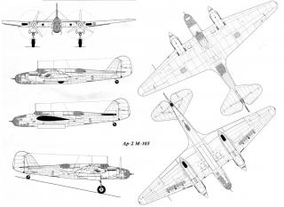

Acest aparat a fost proiectat la inceputul anilor `40 de de catre Alexandr Arhangelsky ca si imbunatatire a bombardierului Tupolev SB-2 . Modificarile vizau imbunatatirea calitatilor aerodinamice , cresterea puterii si a vitezei maxime .In cursul testelor s-a hotarat adaptarea lui pentru misiuni de bombardament in picaj . Au fost produse circa 190 de bucati , fiind operate in paralel cu aparatele SB-2 .Cel putin jumatate din numarul de AR-2 au fost distruse la sol in ofensiva germanilor din 1941.Un numar redus din ele s-au aflat in actiune pina in 1943 .
Profile cu zburatoarea :

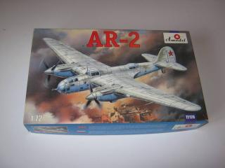

Kitul este un Amodel , deci ma astept la surprize mai putin placute . Ce ma surprinde la acest kit este modul la care s-a facut gravarea : o combinatie intre pozitiv si negativ .Sper sa nu distrug prea multe detalii la chituire .

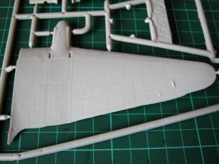

Detaliu cu suprafata kitului :
Imagine atasata: AR-2 02.jpg
Postat 27 June 2011 - 10:17 PM
Ti-ai ales un subiect super. Nu atat avionul in sine cat kitul.
Te sfatuiesc sa incerci sa-l lipesti fara chituire. Cu cat mai putin chit cu atat mai bine. Detaliile sunt atat de fine ca nu ai cum sa le mai scoti de sub chit.
Subtiaza mult bordurile de fuga ale aripilor pe interior inainte sa le lipesti. Sunt groase dupa cate imi amintesc.
O sa mai ai niste probleme pe la trenul de aterizare unde trebuie sa fi mai atent, precum si la partile vitrate de pe bot. Trebuie incercate de multe ori pe uscat si abia cand esti sigur de pozitionare lipite.
Gandeste-te de pe acum la o modalitate de a pune in valoare gravura aia la sfrasit.

Desi la prima vedere calitatea finisajului la plastic poate parea ca lasa de dorit, in opinia mea e o realizare de exceptie - da o imagine realista a modului in care aratau tablele pe avioanele sovietice ale epocii respective.
Spor la machetit sa fie si inspiratie pentru evidentierea detaliilor.

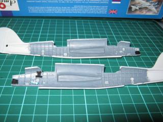

Dupa indelungi ezitari in alegerea vopselei pt interiorul machetei , am ales sa revopsesc cu ceva care sa imite primerul A-14 .
Imagine atasata: AR-2 03.jpg
Imagine atasata: AR-2 04.jpg
Plantarea minusculelor parti transparente a fost un adevarat chin . Jumatate din ele au zburat din penseta , fiind nevoit sa fabric altele . Durerea mai mare a aparut odata cu uscarea adezivului Contacta Revell : aproape toate transparentele s-au albit ! :bang:
Morala : nu mai folosesc lipici Revell la parti transparente .
Dilema : continui montajul machetei cu ororile alea opace pe post de parbrize sau arunc macheta ? Ar mai fi varianta interventiei cu mini-freza , dar la dimensiunile astea nu sunt sigur de reusita .

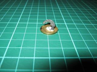

Va mai cer parerea in privinta realizarii bordului :
Imagine atasata: AR-2 05.jpg
Pe coala cu decaluri exista o reprezentare destul de finuta a instrumentelor de bord , dar decalul va acoperi gaurelele din bordul propriu-zis . Ideea mea ar fi sa gauresc panoul de bord si sa aplic decalul pe spatele acestuia . Stie cineva cum se comporta lacul transparent enamel in contact cu un decal aflat inca pe hartia lui ?

Daca s-au matuit transparentele foloseste pasta de curatat Tamiya ( toate cele 3 granulatii ) de la Hobbyx. Eu asa am facut pe o cupola de Stuka , si a functionat .Pentru lipirea cupolelor foloseste cu incredere un pic de aracet Bic .La uscare acesta devine transparent . Succes...

cRistinel_ apropos de bord ai grija ca e posibil ca pe decalul acestuia desenul ceasurilor sa nu fie pe fond alb ci pe transparent , iar daca il lipesti pe fond negru nu se mai vede nimic . Daca te hotarasti sa lasi piesa cu bordul asa , atunci vopseste interiorul ceasurilor cu alb . Daca vrei in schimb sa gauresti panoul , lipeste decalul pe un fond alb .
Inca o chestie . Uneori ceasurile piesei de plastic a bordului nu se potrivesc cu desenul decalului , astfel incat ( din pacate) trebuie decupat cesulet cu cesulet si lipit in locasul sau de pe piesa .
Ar fi excelent daca ai avea solutii pt. decal ,daca il lipesti peste piesa cu panoul ; la decalsurile de la Amodel cam trebuie , desi sint finute . Daca nu ai , eu zic ca e mai bine sa gauresti panoul de bord , sa-l subtiezi usor pe spate cu smighel si sa lipesti , asa cum ziceai decalsurile pe un suport( alb) in interior .

Eu zic asa. Sa faci o copie xerox, 1/1 a decalului. O lipesti peste o foaie de stiren de 0,5 - 0,7 mm si, cu o preducea (poti sa o faci din ac de seringa de diametru adecvat) decupezi, locasurile ceasurilor. Asa vei fi sigur ca se vor "pupa" una cu alta. Decalurile nu au probleme cu lacul, nici hirtia... cred. Dar poti incerca pe foaia de decal, partea unde e trecuta firma sau denumirea decalului.
In alta ordine de idei, incearca sa scoti in evidenta detaliile din interior, prin umbre si lumini.
