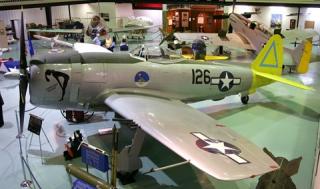

Postat 25 June 2011 - 01:30 PM
Tibi, nici eu n-am a zice nimic altceva decat : - Suberba lucrare !
Imi place cum ai aplicat galbenul cadmiu (stiuta fiind puterea slaba de acoperire), pe suprafetele generoase ale machetei.
Nu prea sunt de acord cu aceeasi nuanta aplicata pe varful palelor, insa e doar opinia mea.
Am o nelamurire : Expected Goose avea cifra tactica de pe fuselaj suflata cu ajutorul unor sabloane "pline" sau folosind sabloane "intrerupte" ( cum vad pe macheta ta) ? Intreb pentru ca din unele imagini, masina cu serialul 44-89320 apare cu nr. 126 in cifre intregi, fara intreruperi ale sablonului.
In rest, cum am mai zis, superba lucrarea ta.
Sporuri multe sa ai.
