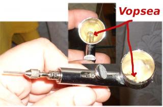

130-ul are alimentarea cu vopsea prin cadere
Imagine atasata: 130_vopsea.jpg
In situatia asta, daca vopseaua este diluata corect, in momentul cand trigherul este tras (chiar daca aerograful nu este legat la o sursa de aer), vopseaua picura. (Se poate incerca cu diluant sau chiar cu apa.)
Daca vopseaua este diluata corect si nu curge cand este actionat trigherul atunci inseamna ca acul sta pe loc sau, in cel mai rau caz, exista mizerie intre duza si rezervorul de vopsea, mizerie ce migreaza in duza cand acul este retras si optureaza duza.

Crios, te contrazic nitel! Faptul aca vopseaua vine prin cadere sau prin absorbtie nu intra in discutia de fata. Treaba e ca trage aer fals pe la duza, de a ceea "pufaie" (ca sa schimb cuvintul!) . Eu am modificat o duza de la aerograful meu, un Aztek, in sensul ca a trebuit micsorata grosimea unui umar al duzei ce calca pe buza camerei de vopsea. Ei bine, din neatentie l-am ciupit nitel, asa ca nu era perfect etans. Rezultatul: functionare cu "pufaituri" . Dupa ce am pus o mica garnitura de teflon in zona, treaba s-a rezolvat!
Postat 19 June 2011 - 04:57 PM
Vezi postareaZ-mare, la 19 June 2011 - 04:35 PM, a spus:
Ma contrazici degeaba! :lol:
Problema aerografului lui anakinu nu este ca pufaie.
NU MAI PUFAIE PENTRU CA NICI MACAR NU MAI IESE VOPSEAUA . :acute:
Anakinu nu mai poate folosi aerograful pentru ca nu mai iese vopsea si cand nu mai iese vopsea pe duza uni aerograf 130 inseamna ce am scris eu.
Am un 130 (l-am pus si in poza) si stiu al dracului de bine cum sta treaba cu el. :-)
