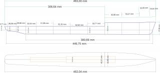

Am inceput lucrul cu vectorizarea planurilor de carton. Am in lucru urmatoarele nave:
Torpedoboot WOLF - 1924 Raubtier Class
Z1 Leberecht Maas - Zerstörer 1934 Class
S100 - Schnellboot 1939/1940 Class
Plus la astea mai este si ceea ce vine cu revista de la Hachete, si anume Cuirastul Bismarck. Dupa cum ziceam si in celalalt topic deschis de mine (Bismarck vs Tirpitz) vrea sa il construiesc si pe Tirpitz folosindu-ma de kitul de la Hachette. Pentru Bismarck vreau sa folosesc kitul RC pe care il va livra revista (sper sa il aduca si in Romania), dar pentru Tirpitz am planuri mari: functionalitate cat mai mare (tunuri care se misca, poate care sa si traga, lumini, fum, torpile, toate cele 3 motoare etc).
Momentan duc lipsa de planuri pentru navele mici si auxiliare.
Modalitate de lucru: planuri vectorizate, taiate la CNC sau laser (daca stie careva vreun laser prin Galati sau Braila, voate sa ma contacteze). Momentan lucrez doar navele de mai sus ca sa imi formez un pic mana, dupa care voi trece spre mass production (adica mai multe nave din aceeasi clasa odata, lucru care va reduce drastic costurile, si va manca si mai mult timpul meu
Cand voi avea gata planurile vectoriale le voi pune si la dispozitia voastra.
