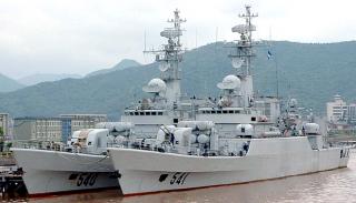

Au fost construite 4 nave (539-541) īnainte de stoparea productiei si īnlocuirea cu mai capabilele fregate de tip 053H2G, clasa Jiangwei II īn codificarea NATO.

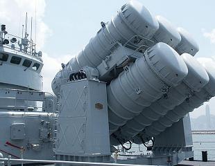

- rachete anti-nave YJ-8A. Doua lansatoare multiple īn mijlocul navei. Rachetele au radar si cap de 165 kg la o raza de actiune de 120 km.

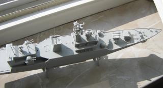

Kitul a fost cumparat prin bunavointa unui coleg de forum, scuze ca am uitat cine si de asemenea provenienta. Regret ca nu am facut poze cu constructia, dar nu prea a fost un istoric demn de mentionat. Coca, puntea in doua bucati si suprastructura peste care vin toate. Si pileala la inlaturat bavuri.
Calitatea plasticului e cam spre medie. Turnarea zic ca e mai pacatoasa ca a machetelor ce se gaseau in comertul socialist, in sensul modului in care au facut-o. Bavuri, nepotriviri, lufturi etc. Destule piese sunt supradimensionate, sa nu mai zic de distractia inlaturarii bavurilor la piese liliputane.

Facut out-the-box, la indemana doar cu lipiciul Revell Contacta si trusa de manichiura a sotiei. Nu am fost in situatia de a procura altceva.
Fiind mai subtiri si mai drepte, am pus ace de gamalie in locul antenelor din plastic. Am uitat sa pun pe fundul cocii ceva care sa lesteze modelul, pentru a sta ca lumea pe postament. Ma bate gandul sa umplu cu ceva torpila ce se agatata de fundul navei.

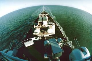

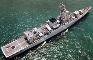

Nu ma pot pronunta in ce priveste veridicitatea modelului. Din cate am vazut pe net, cam seamana, mai putin poate forma etravei care in partea superioara iese mai in lateral si in sus.
Incerc sa-i fac niste palancuri din sarma. Tunul sa-l fac rotativ (la dorinta baiatului meu), sa pun ceva butoaie, antene, elicea si carma si in fine torpila. Elicopterul l-as face uitat.
Daca eram acasa poate incropeam din ceva o balustrada.

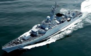

Nu am idei cum sa-l vopsesc. Din poze fregata parca e gri, poate cu tenta albastruie-verzuie, iar puntea ceva maroniu. Ma mai gandesc daca sa dau cu grund.
