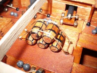

mihai8888, la 3 Apr 2011, 13:58, a spus:
Salut.
Am incercat si eu asa ceva . insa erau usor mai mari , cam 15 mm diametru .
am luat o baghta de 13 mm am taiat-o si strunjit-o la dimensiune apoi folosind fasii de furnir am replicat doagele , apoi am slefiut si lacuit .cercurile sunt din sarma de cupru . iata cum arata
f buna ideea cu fasii de furnir, o sa incererc sa vedem ce iese, si postez poze
