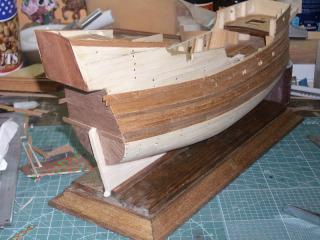

Imagine atasata: file2.jpg
Randul final de file poate fi furnir de diverse esente.

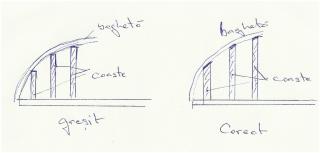

Pentru a pune baghetele va trebui sa finisezi coastele astfel incat sa urmareasca curbura liniei de apa. Poti verifica cu o bagheta ca aceasta sa se aseze cat mai bine pe intreaza suprafata a cantului coastelor
Imagine atasata: curbura.jpg
