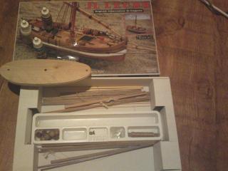

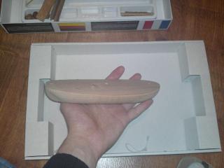

Salutare tuturor,
Pentru ca au trecut mai bine de 10 ani de cand nu am mai lucrat la nicio nava, revin cu incercarea de a duce la bun sfarsit un model de incepatori. Este vorba de "Il Leudo" de la Mini Mamoli.
http://www.cornwallmodelboats.co.uk/acatal...amoli_MM65.html
Din nefericire sunt constrans de spatiul de lucru si de ustensile.

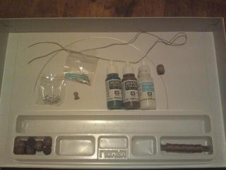

Momentan trusa mea e compusa dintr-un traforaj nou nout, un set de pensule fine, 3 tubulete de vopsea acrilica (vernil, maron inchis si un lac acrilic mai inchis la culoare), ace din otel folosite la "scarmanat" lana (au forma conica si foarte lunguiete) si cateva unelete de masurat.
Pe lista de cumparaturi (la care doresc cateva sfaturi pentru a nu rata nimic important) avem:
- Smirghel de diverse granulaje
- Aracet (ce imi recomandati?)

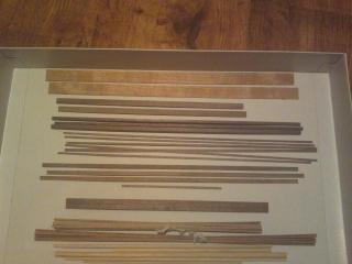

Am atasat cateva poze cu kit-ul navei si mai jos cateva detalii.
Maine voi pune poze cu planul navei si cei doritori pot sa ma ajute in a duce la bun sfarsit aceasta constructie.
Multumesc,
Adrian
  • Imagine atasata: 1.jpeg
  • Imagine atasata: 2.jpeg
  • Imagine atasata: 3.jpeg
  • Imagine atasata: 4.jpeg

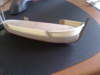

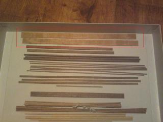

Postat 25 March 2011 - 03:42 PM
Asa cum imi era teama, am dat cu batul in balta. Cele doua baghete incadrate in rosu dupa ce au fost decupate conform planului nu s-au potrivit pe nava iar la "fortarea" materialului acestea au cedat :(
Am incercat o improvizare folosind baghetele de la "Mari Corabii" dar rezultatele sunt nesatisfacatoare.
Ce variante am pentru a remedia situatia? [alte mateirale in afara celor ce vin cu kit-ul nu am, decat de la mari corabii]
In caz ca nu am sanse de izbanda si un kit nou este necesar as prefera o nava cu linii suple si care sa dea posibilitatea la 1-2 mici greseli (la Il Leudo pot zice ca materialele sunt calculate in asa masura incat sa nu ai voie sa gresesti ... dupa ajungi sa cauti in gunoi dupa frimituri de baghete pentru ca ai nevoie de ele sa termini puntea)

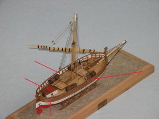

Postat 25 March 2011 - 05:36 PM
Cele doua baghete nu s-au potrivit cu nava pentru ca sunt gresit date in plan iar instructiunile scrise sunt de 2 bani. Mai mult decat atat materialul pus la dispozitie nu este nici el prea docil.
In alta ordine de idei corpul navei trebuie ajustat, la inceput cu o raspila si pe urma cu hartie abraziva.
Da o cautare pe google dupa "Il Leudo" vei gasi o multime de lucruri interesante inclusiv fotografii cu nava reala, un pic adaptata la conditiile actuale.
Parapetul va trebui sa-l faci din nou. Cred ca am o poza pe undeva cu solutia folosita de mine. Am sa revin cu poze daca le gasesc.
