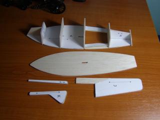

intrucat se apropie ziua fratelui meu, m-am hotarat sa-i fac cadou un model facut de mine. si pentru ca timpul e foarte scurt, m-am oprit asupra velierului Passat. in afara lipsei de timp, m-am hotarat asupra acestui model, deoarece fiind primul pe care l-am facut, mi-am promis atunci ca il voi mai face o data, dar sa arate mai frumos.
zis si facut. am listat planurile la 75% fata de cat ar fi incaput pe formatul A4. le-am decupat si le-am lipit pe lemn de balsa de 3mm. cam asta ar fi trebuit sa fie totul si probabil ca in 2 zile as fi terminat. numai ca nu prea am fost multumit de ce iesea. si cu ocazia asta mi-am adus aminte si de ce o lunga perioada de timp nu am mai facut mai nimic. lipsa de spatiu ma termina. jumatate din timp l-am pierdut doar aranjand sculele si bagandu-le la loc.
intrucat printre materialele disponibile se aflau si niste esente de pe la Mr. Bricolage, m-am hotarat sa le folosesc. si iata ce a iesit.
P.S. -mai am de facut panzele si baza de prezentare si dupa care urmeaza sa-i dau si vreo 2 straturi de lac (dupa ce o voi da cu grund de lemn).

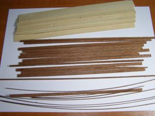

f frumos ti-a iesit , spune-mi si mie pe lateral ai pus direct furnir lipite de coaste si cu ce le-ai lipit , ca din cate observ cu aracet nu sta
#12 Useril este offline   KIT
  • Postari: 534
  • Inregistrat: 22-October 08
Postat 11 April 2011 - 08:16 PM
asa am pus, dar mai e ceva ce nu se vede in poze. fiecare coasta e dublata cu balsa, iar la prova si la pupa am umplut cu balsa pt o aderenta mai buna. am folosit aracet cu uscare la 5 minute. intrucat nu am folosit niciun fel de cuisoare, clesti sau elastice pt fixare, tineam eu strans cu mainile (ca sa nu ramana urme). dura cam 10 min sa se usuce si sa faca o priza buna pt a trece la o etapa ulterioara.
#13 Useril este offline   florincraiova
  • Postari: 7
  • Inregistrat: 30-March 11
Postat 13 April 2011 - 12:56 PM
eu ma gandeam sa pun direct furnir, am de cires si este putin mai gros , crezi ca merge asa . pt. ca nu am acest balsa eu am facut din placaj de mahon de 3 mm si nu prea sta . cum ma sfatuiesti sa fac ....si cu ce lipesti furniru de balsa?
#14 Useril este offline   KIT
  • Postari: 534
Postat 13 April 2011 - 05:28 PM
cel mai simplu adeziv: aracetul. dar ai grija sa fixezi bine piese inainte de lipire.
