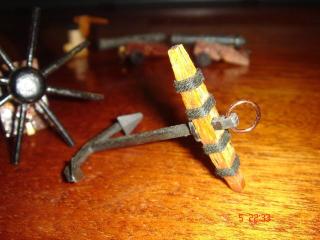

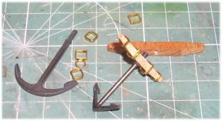

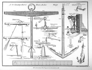

Vezi postareacatalinxmi, la 14 Feb 2011, 13:36, a spus:
Salutare, nu am mai avut rabdare si am "furat" de la Leo2003 ideea cu infasurarea inelelor ancorelor cu ata maro. Cred ca au iesit binisor, acum ma duc sa cumpar vopsea pentru ele.
Vezi postareatraian, la 14 Feb 2011, 18:33, a spus:
Aratau chiar bine daca inlocuiai traversele din metal date de kit cu altele din lemn (bineanteles ca dupa tiparul existent)
Vezi postareaLeo2003, la 15 Feb 2011, 19:27, a spus:
Mai astept sugestii pentru bride. Parca ma tenteaza sa le fac matisate. Dar ce culoare???
Sau cu sarma ???
Vezi postareacrios, la 15 Feb 2011, 20:05, a spus:
Mai bine te-ar tenta sale faci din fasii de tabla. Nu dureaza mai mult decat cele din sfoara si nici nu te va putea contrazice nimeni ca nu erau asa.
Despre traversa ... se poate face si dintr-o bucata doar ca in realitate era facuta din doua bucati simetrice. Acuma nu-i bai pentru ca si producatorii de asa ceva tot dintr-o bucata le fac. Se merge pe ideea ca nici nu prea se vede inbinarea (vezi ancora de pe Constitution postata de mine pe ceva pagina mai in spate)

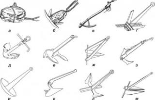

Exemplu de ancore produse de fabricanti de accesorii:
Vezi postareatraian, la 15 Feb 2011, 20:59, a spus:
Va asigur ca merge cu rezultate multumitoare chiar si din tabla de cutie de conserva cu fata cositorita spre exterior. Se poate imita nituirea originala cu ace cu gamalie sau tinte ca cele folosite la fixarea bordajului. Asta pentru cei cu posibilitati minime. Ca scule, un foarfec, un cleste spit pentru indoit si o sula sunt suficiente.
Vezi postareaMalasorteChris, la 15 Feb 2011, 21:42, a spus:
@Traian..... Poti sa imi spui si mie (sau chiar o poza ar fi de folos) unde sunt pozitionate niturile? Au pe ambele parti ale ancorei, sau doar pe o parte la imbinare?
Vezi postareaLeo2003, la 15 Feb 2011, 22:39, a spus:
Ia vezi AICI. Apare si matisarea inelului.
In principiu intre bride. Asa ar fi logic.
Vezi postareacrios, la 16 Feb 2011, 09:03, a spus:
Exista mai multe metode de a imita nituri pe o suprafata atat de mica.
Una dintre ele ar fi folosirea unui varf bont cu care niturile se pot scoate in relief.
Vezi postareaKromag, la 16 Feb 2011, 15:23, a spus:
Trebuie multa rabdare si atentie (sa nu iesi cu acul pe partea cealalta)

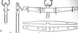

Vezi postareatraian, la 16 Feb 2011, 18:42, a spus:
Bratarile de fixare a traverselor erau confectionate pe principiul cercurilor de butoi, adica o fasie de metal indoita in cadru patrat a caror capete erau imbinate prin nituri. Niturile de imbinare nu serveau si la fixarea traverselor. Fixarea pe traversa se facea la cald, adica bratara inrosita la forja se baga pe traversa pana intra fortat apoi se turna apa pe ea. Prin contractare brusca se strangea definitiv pe pozitie. In timp datorita actiunii apei asupra lemnului mai apareau jocuri si acestea erau uneori compensate cu cuie mai mici batute in gauri pe laturi. Nu era indicata perforarea traversei cu gauri prea mari, piesa fiind destul de mult solicitata in momentul ancorarii iar gaurile ii slabeau rezistenta. In plus, o fixare prea sofisticata a bratarii ar fi facut dificila demontarea si schimbarea la bord a traverselor destul de des rupte.

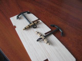

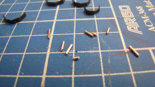

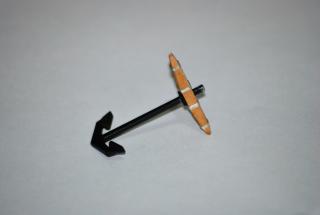

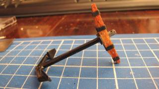

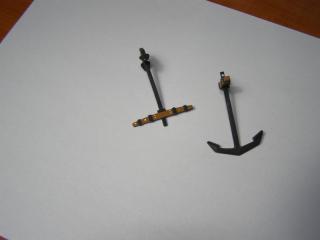

Vezi postareaKIT, la 2 Mar 2011, 23:10, a spus:

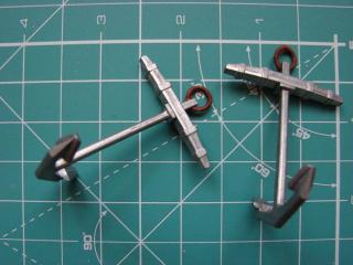

fl0po, pentru a face ancorele, am procedat in felul urmator:
1. in primul rand le-am lipit cu epoxy 5min pt ca spatiul intre fus si traversa era cam mare.
2. le-am dat cu grund alb pentru metal si plastic de la Vallejo (care, folosit prima data, mi-a lasat o impresie excelenta...acopera foarte bine).
3. am folosit New Wood (Panzer Aces), tot de la Vallejo, pentru traversa si negru pentru fus (no name).
4. niturile le-am facut cu bronz (si tot de la Vallejo :pint: ).
5. am incercat sa fac un drybrush cu steel, ca negrul ala parea cam tern. nu stiu cat mi-a reusit, dar momentan vor ramane asa.
Vezi postareafl0po, la 3 Mar 2011, 18:39, a spus:
am lipit si eu ancorele. am folosit adeziv epoxi ca sa pot umple golurile. am cumparat un grund gri, nu am gasit alb, e vreo problema? intrebare: cum faci drybrush?
Vezi postareaKIT, la 3 Mar 2011, 20:34, a spus:
multumesc shomoiogu.
fl0po, am avut o pensula pe care am inmuiat-o in culoare (bronz sau steel), dupa care cu un servetel de hartie am sters aproape toata vopseaua. cu ceea ce a mai ramas, am dat pe ancora
Vezi postareatraian, la 3 Mar 2011, 19:51, a spus:
In locul alamei se poate folosi foarte bine si cupru de la bobinaje de transformatoare vechi sau alte bobinaje. E intr-o gama larga de dimensiuni incepamd de la 0,1 - 0,2 mm D, pana la grosimi de peste 1 mm. In timp patinarea e mai aproape de adevar decat la alama in special pentru cuiele din punti.
Pozele sunt cu munca lui KIT

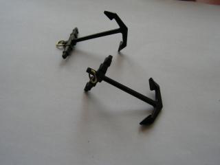

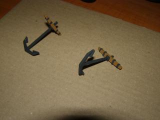

Atentie la posibilele greseli:
Pozitionarea traversei - trebuie sa fie perpendicular pe bratele ancorei si nu paralel
GRESIT
Imagine atasata: IMG_0670.JPG
CORECT
Imagine atasata: DSC_0765.jpg
Traversa "cu capul in jos"
GRESIT
Imagine atasata: DSC07992.JPG
CORECT

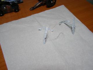

preluare din topicul lui radu - unele sunt preluari doar partiale cu chestiile esentiale(sper sa nu se supere nimeni) :)
Vezi postarearaducindrea, la 22 Apr 2011, 11:30, a spus:
Si-n fine, asa cum promisesem intr-unul din primele mele posturi pe forumul asta - azi m-am hotarit sa refac ancorele. Intii de toate - m-am muncit un pic sa dezlipesc traversele si inevitabil am si rupt una dintre ancore, in zona gaurii pentru inel, asa ca prima miscare a fost sa o lipesc pe aia la loc
Si-apoi am purces la constructie, urmind partial modele vazute aici, in topicul dedicat. Evident, partea de lemn am facut-o din aceeasi bucata de bat de vata de zahar (doar o ancora am apucat azi....) si a iesit relativ bine, pentru prima incercare de gen si cu sculele aiuristice de care dispun.... De vopsit - am hotarit (unii vor zice ca neinspirat...) s-o baituiesc in aceeasi culoare cu osatura. De ce? Ca mi-era la indemina, si ca n-aveam alta vopsea
The challenge came in cind am ajuns la migalosenii. Si dupa ce m-am socotit io asa o vreme si am scotocit prin toate dulapurile din casa - am gasit niste "lita" pe care ma gindeam c-as putea-o folosi la cuie; in rest - nimic. Si raminea problema "ineleleor" (Traian - ) alea patru din jurul traversei, pe care intr-un final m-am hotarit sa le fac din carton. Asa ca am luat o coala de duplex de 0.5, am taiat o fisie de 2 mm si am vopsit-o cu tus/cerneala dintr-un pix de vreo 150 EUR pe care l-am primit cadou de la fostul patron
Asta o iesit din carton, in asteptarea restului:
In ultima imagine se vad si ceea ce urma sa devina cuiele - adica "the core" dintr-un cablu dezafectat de cablu TV (litele s-au dovedit a fi prea subrtiri....). Ce m-am lamurit cu ocazia asta e ca la a doua ancora va trebui sa pilesc fain fain capetele cuielor, ca sa arate ca lumea; si ca nu o sa mai incerc varianta gaurii din capat in capat si a introducerii unui singur fir, ci o sa merg pe 2 gauri si doua bucati mici, distincte, pe fiecare parte.
All in all - asta e prima mea ancora manufacturata la birou
Ce-i cert e ca ala nu mai arata de nici o culoare a carton
Vezi postareaLeo2003, la 22 Apr 2011, 12:30, a spus:
Am inteles ca ai rupt o traversa originala. Banuiesc ca au fost lipite cu super-glue (cianoacrilat). Se puteau desface fara probleme incalzind zona lipiturii cu flacara unei brichete. La peste 200-250 de grade cianoacrilatul devine "muci" si se dezlipeste fara probleme, mai ales ca piesele lipite erau metalice.
In fine, acu' nu mai conteaza, si traversele ancorelor din lemn sunt mult mai OK decat ele originale.

Pentru ca n-am nici un chef sa-i stric lui Radu topicul am sa scriu cateva lucruri si am sa ma opresc din discutia despre ancore.
In imaginile atasate vei avea surpriza sa vezi doar ancore chiar daca pe unele dintre ele n-ai sa le recunosti
Cat despre proportii ... pentru ca nu respecta standardele cunoscute de tine nu inseamna ca nu seamana cu o ancora. Ba mai mult, in afara de gulerul ala de sustinere despre care scria Kit ca este mult prea mare, nu exista nici o disproportie.
Pe acest forum, toooocmai in sectiunea "Mari Corabii" exista un topic dedicat ancorelor. Putem continua discutia acolo.
Vezi postareape_dos, la 25 Apr 2011, 19:03, a spus:
Ba bineînțeles că le recunosc. Știu să explic logica fiecărei forme din desenele de mai sus. Ancora din kit este mult mai subțire ca cea din imagine, care este corectă. Știu să calculez solicitările dintr-o piesă și am experiența formelor. Vă spun că la o ancoră reală cu forma din kit baza fusului ar fi o secțiune slabă, care ar ceda la încovoierea provocată de gheară.

am acea carte. se numeste "A treatise on ship's anchors" - de George Cotsell, Londra, 1856.
