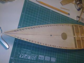

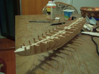

Dupa cum ii spune si numele, am achizitionat kitul Bluenose II de la Billing Boats. Este o provocare pe care am acceptat-o si, cu ajutorul vostru, sper sa o duc pana la capat.
Despre kit s-au spus multe (in cel putin 2 topice anterioare) asa ca nu mai dezvolt... decat lipsa unor planuri serioase de montaj, lipsa unor detalii esentiale si altele.
Este un kit pentru incepatori si totusi... cu ceva rabdare si munca suplimentara (in limita celor 8 ore aprobate de Guvern ca munca suplimentara :rolleyes: ), se poate scoate ceva deosebit.
Pana acum am lipit cele 2 felii de chila (mare greseala :-D ) si coastele. La prova, pentru pregatire, am folosit si balsa pentru a plia frumos filele.
Imagine atasata: STA60154.JPG Imagine atasata: STA60155.JPG
Imagine atasata: STA60156.JPG

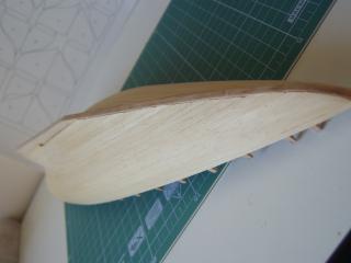

Dupa cum se observa, lipirea chilei inaintea coastelor a generat o deformare in jumatatea din spre pupa. Cum as putea s-o remediez?
O alta problema e montarea oglindei la pupa (n-am niciun reper sau nu pricep eu ?). As fi recunoscator celor care ma vor indruma pentru rezolvarea acestor probleme.
Dupa aceea, am o idee si nu stiu daca e buna asa ca cer parerea: bucatile aparente din coaste (intre punte si copastie) vreau sa le inlocuiesc cu bucatele din baghete 2x2 sau bete de chibrit (lipite direct pe punte) si sa le fac mai dese (din fotografiile de pe net se vad mult mai dese la original).
Multumesc.

eu am patit acelasi lucru dar din vina mea. atunci cand lipit cele 2 jumatati, nu am fost atent la pozitia in care le-am lasat si atunci singura ideea care mi-a venit a fost sa ud chila cu apa si sa o incalzesc cu o suflanta cu aer cald. intr-un final am rezolvat cat de cat problema, dar s-a desprins placajul intr-o parte. ai putea sa incerci cu un aparat din ala cu aburi, dar nu garantez ca nu se va desprinde si la tine placajul.
in ceea ce priveste acea parte dintre punte si copastie eu am facut-o din placaj de 1 mm, pe care am vopsit-o in negru asa cum arata si in realitate.

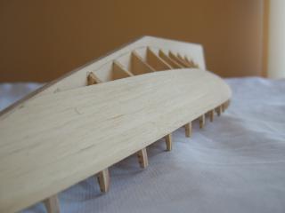

Vezi postareaKromag, la 28 Feb 2011, 22:01, a spus:
O alta problema e montarea oglindei la pupa (n-am niciun reper sau nu pricep eu ?)......
......... bucatile aparente din coaste (intre punte si copastie) vreau sa le inlocuiesc cu bucatele din baghete 2x2 sau bete de chibrit (lipite direct pe punte) si sa le fac mai dese
Daca nu e tarziu iti pot arata cum am rezolvat eu problema oglinzii.
Imagine atasata: 100_0037.jpg Imagine atasata: 100_0069.jpg
Imagine atasata: 100_0070.jpg Imagine atasata: 100_0072.jpg
Am folosit pentru asta balsa de 8 mm pe care am lipit-o pe ultima coasta si apoi am finisat-o la smilgher.
Daca renunti la capetele coastelor o sa apara probleme la filarea parapetului asa ca te sfatuiesc sa le pastrezi si sa mai adaugi suplimente pentru a le indesi, dar in prealabil sa le finisezi ca sa fie toate la dimensiune.
Problema cu torsionarea o poti rezolva la filare daca fixezi chila pe o cala de montaj in pozitia buna pana cand filezi macar pana la punte.

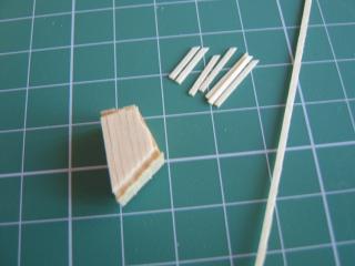

Postat 03 March 2011 - 09:50 PM
@ KIT: de tinut minte solutia! (e cam greu s-o modelezi, e ca o panza de elipsoid :friends: )
@ traian: inca nu e tarziu, ca nu ma apucam de filare pana nu era indreptata.

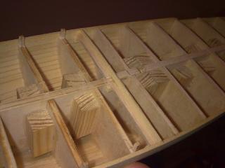

Despre eliminarea capetelor nervurilor, sunt hotarat sa o fac deoarece:
Imagine atasata: bb4.JPG Imagine atasata: bb5.JPG
Imagine atasata: bb7.JPG
Nervurile, dupa ce am scos linia bordului, au sectiunea trapezoidala si sunt neuniforme (aici m-a "ajutat" si lipsa de experienta, trebuia sa folosesc puntea ca sablon cand am fixat coastele).
Arata ingrozitor! Ma gandesc la solutia lui KIT deja!

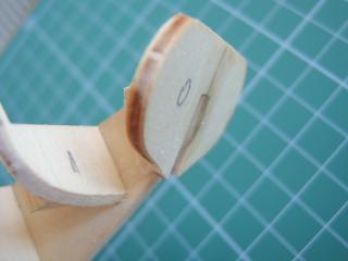

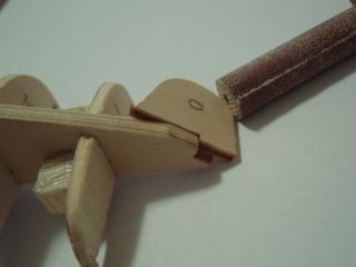

Coasta din pupa arata asa:
Imagine atasata: bb6.JPG
Aici am fost nelamurit, dar din pozele tale cred ca am inteles ce am de facut.

Puntea din kit vreau sa o folosesc ca sa fac marginea puntii (pe langa bord) iar puntea o plachez cu baghete pe care o sa le tai din placaj de aviatie de 1 mm. sau dupa metoda KIT (lopatele de cafea).
Multumesc de rabdare si nu ezitati sa-mi atrageti atentia daca o iau pe aratura...!

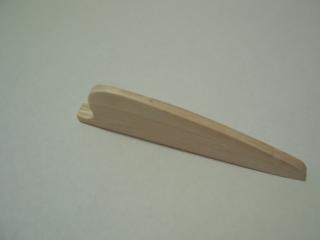

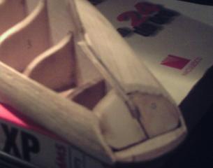

Postat 05 March 2011 - 08:51 PM

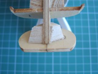

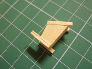

Am mai lucrat putin.
Am pozitionat si coastele din pupa (dublura oglinzii) dupa pozele lui traian
Imagine atasata: bb9.JPGImagine atasata: bb10.JPG

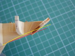

Dar acum nu prea sunt lamurit:
Imagine atasata: bb11.JPG
Am gresit undeva? Pilesc din oglinda sa respect liniile de bord, directia filelor?
Pana ma lamuresc (lamureste cineva), m-am apucat de timonerie (sper ca asa-i spune)....
Imagine atasata: bb12.JPGImagine atasata: bb13.JPG
Imagine atasata: bb14.JPGImagine atasata: bb17.JPG
Imagine atasata: bb18.JPG

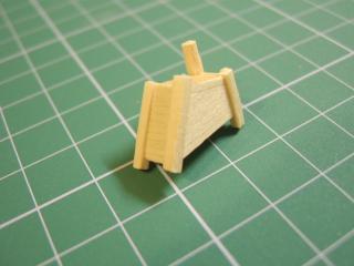

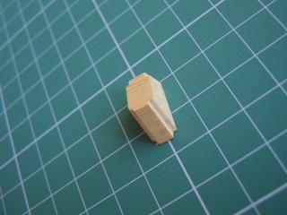

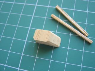

Piesa din kit este insuportabila, asa ca prestam imbunatatiri ... munca de chinez. Pe muchiile piesei am lipit bete de chibrit. Apoi montare capac (panou superior) si smirghel. Sper sa iasa!
Apoi un bait cu mahon/cires si putin lac....
Carma....
Imagine atasata: bb8.JPG
Cam atat!

#8 Useril este offline   traian
  • Postari: 1218
  • Inregistrat: 01-May 08
  • Location:Orsova
Postat 06 March 2011 - 10:35 AM
Vezi postareaKromag, la 5 Mar 2011, 20:51, a spus:
Nu e greseala ta, ultima coasta nu e cum trebuie. Mergi dupa linia rosie - mai adauga ceva la coasta ca sa o aduci la dimensiune si ia muchia de la oglinda ca sa se aseze normal filele. pozitia filei pe coaste pana la oglinda o sa iti arate de la sine care e corectia ce trebuie facuta

asa cum spune traian am procedat si eu atunci cand am facut coca.

Daca am inteles bine sunt 2 faze:
1. Completez coasta 1 pana la linia rosie (se vede in poza numerotarea) si
2. Daca e nevoie, dupa pilire, ridic oglinda (coasta 0), astfel incat filele sa vina peste chila (linia rosie sa fie la interiorul filelor).
Aceasta postare a fost editata de Kromag: 06 March 2011 - 09:21 PM

umple spatiul dintre ultima coasta si oglinda cu balsa si-ti va veni mai usor sa rezolvi problema.

Mersi KIT, dar am apucat sa o fac pe calea mai grea, adica am lipit pe muchia coastei 3 randuri de furnir si am lasat-o peste noapte sa se fixeze...
Dupa amiaza o sa pun foto cu ce am reusit sa fac. Sper sa fie bine.

Vezi postareaKromag, la 6 Mar 2011, 20:57, a spus:
Nu e nevoie sa ridici oglinda. Daca pilesti cantul dupa linia chilei in partea de jos iar pe laterale ca sa se aseze filele o sa fie in cote. La punte aceeasi treaba si chiar daca nu se aliniaza perfect nu e problema ca se acopera cu filele puntii.

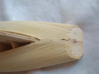

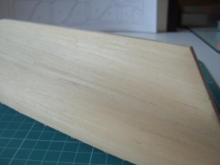

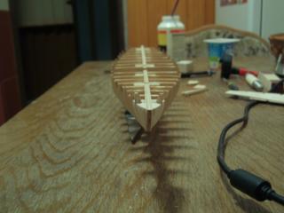

Postat 26 March 2011 - 04:30 PM

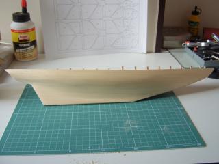

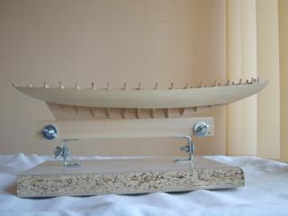

Revin cu ceva noutati!

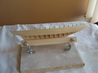

Printre picaturi am placat cam jumatate din borduri. Am reusit sa-mi fac cala de montaj (am copiat o bucata de la SIB) si am facut ce se vede.
Imagine atasata: bb21.JPG Imagine atasata: bb19.JPG Imagine atasata: bb20.JPG
Imagine atasata: bb22.JPG Imagine atasata: bb23.JPG
Din poze, un ochi cu experienta va vedea o greseala de montaj!
Imagine atasata: bb24.JPGImagine atasata: bb25.JPG
Am o concavitate spre pupa datorata ultimei coaste (cea cu adaos - prea mult 3 straturi de furnir, erau suficiente 2 straturi de completare). Sper sa o pot corecta cu smirghel si apoi ceva chit/putty.
Astept pareri (bune, rele, nu conteaza, constructive sa fie).

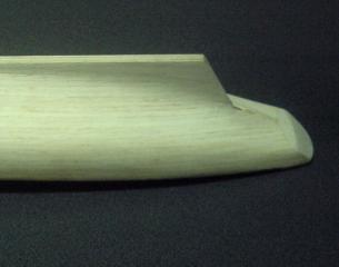

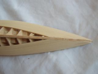

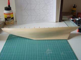

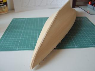

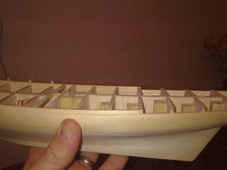

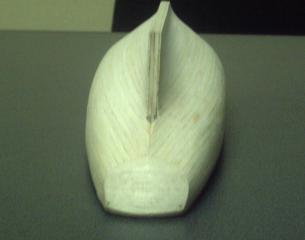

Postat 01 October 2011 - 11:11 PM
He, he, de cand nu am mai lucrat, multa lume s-a-nsurat! :pardon:

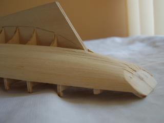

Am reusit in ultimele 2 saptamani sa termin cu filarea cocii.
Foto:
1. acum 5 zile:
Imagine atasata: STA60083.JPG Imagine atasata: STA60086.JPG
2. astazi:
Imagine atasata: STA60087.JPG Imagine atasata: STA60088.JPG
Imagine atasata: STA60096.JPG Imagine atasata: STA60097.JPG
Mai am de completat zona de sub copastie, dar aici am altceva in pregatire.
Deocamdata astept pareri (mai ales la faptul ca am degrosat total placarea din zona chilei).

Fain ce ai facut pana acum. Pacat ca la multe modele tot ceea ce e migalos si arata bine e ascuns sub straturi finale.

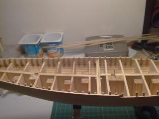

Postat 24 October 2011 - 08:16 PM

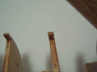

Dupa multa bataie de cap am reusit sa mai bibilesc la micul nasos.

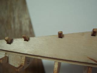

1. Am montat pragul dintre punti si am fasonat capetele coastelor (nu stiu cum se numesc):
Imagine atasata: Imagine027.jpg Imagine atasata: Imagine028.jpg

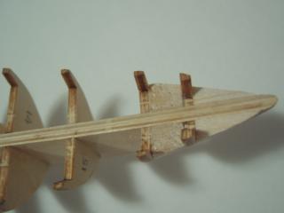

2. N-am fost multumit de cum aratau capetele coastelor, asa ca:
Imagine atasata: Imagine032.jpg Imagine atasata: Imagine033.jpg
3. urmeaza sa lipesc placajul din kit (subtiat cu smirghel, mai mult spre borduri pentru selatura):
Imagine atasata: Imagine035.jpg
dupa care puntea se va placa cu file de furnir de 2,5 mm latime.
