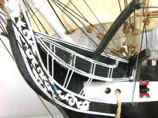

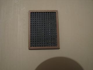

Pana sa pun pozele, am o intrebare: cum as putea realiza detaliile din poza de mai jos? Pe model, latimea lor e in jur de 1mm si mai putin. In planul Revell sunt indicate a fi vopsite cu auriu, dar am vazut ca marea majoritate a machetelor o au alba.
Imagine atasata: cons_large__3_.JPG
Cu pensula e f. dificil.. posibilitati de mascare aproape zero... Am auzit de ceva "stilouri" cu vopsea, dar nu prea stiu de unde sa apuc problema.

Este foarte simplu, pentru ca sunt "in relief". Vopsesti cu alb / auriu / ce vrei tu. Apoi faci un "wash controlat" - adica iei o pensula finuta, o imbibi in wash negru de ulei, nu extrem de diluat, si atingi cu varful pensulei in centrul unuia dintre panourile din planul 2, apoi ghidezi cu pensula zeama. Capilaritatea va rezolva restul.
Asta e principiul. E simplu cu ceva exercitiu. Oricand poti corecta / curata negrul care s-a "urcat" prea mult peste alb, mai ales daca l-ai sigilat cu un lac, preferabil acrilic.

Hmmm... interesant. Nu m-as fi gandit sa incep invers, adica intai sa acopar zonele in relief si dupa aia sa pun negru pe langa.
Oricum, numai cand ma gandesc si ma trec fiorii. Dar... o sa incerc. Problema e ca sunt unele zone in care portiunea neagra este foarte foarte subtire si de aceea ma gandeam ca o unealta gen marker subtire alb/auriu ar rezolva problema. O sa incerc sa fac o poza pentru a va da seama cat de subtire e zona cu pricina. Deocamdata bestia sta la uscat.

Crede-ma, nu e greu de loc. Saptamana trecuta am vopsit asa butoanele la un radio de avion 1/72. Adica am vopsit radioul negru acrilic si apoi, cu o pensula fina, am pus in zona butoanelor (cele adancite - recessed) rosu diluat, galben diluat si alb diluat, care se aduna doar in depresiuni. Pe unde scapa mana, se corecteaza. Ce ai tu acolo este parfum. Incearca.
Acrilic alb, eventual sigilare, ulei negru in mai multe straturi. Vei avea astfel un contur negru, care iti va permite lejeritate de actiune la vopsirea panourilor negre. Eu folosesc aceasta metoda intotdeauna (daca macheta permite): de exemplu, la o figurina, e mai simplu sa vopsesti curelele inaintea hainei. Te ajuta pensula, care merge pe langa muchia inaltata a curelei.

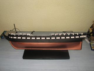

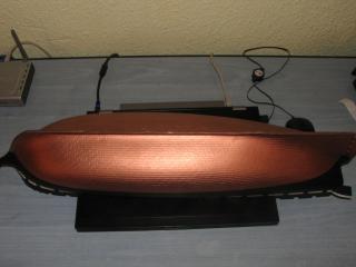

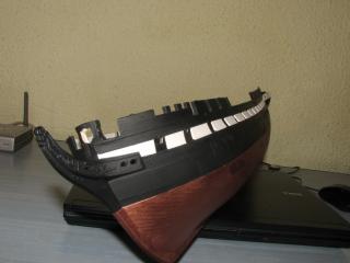

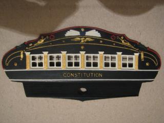

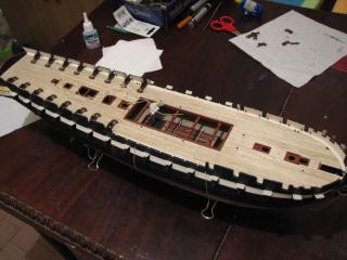

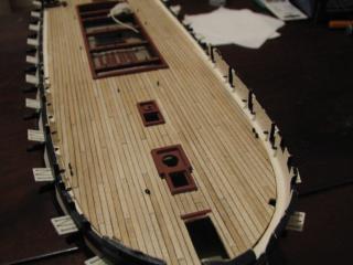

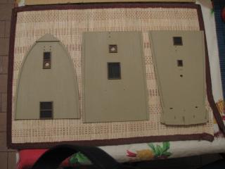

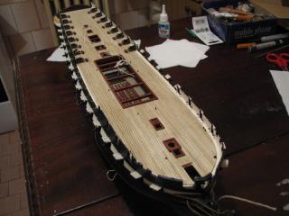

Imagine atasata: IMG_0002.JPG Imagine atasata: IMG_0006.JPG Imagine atasata: IMG_0025.JPG Imagine atasata: IMG_0026.JPG
Urmeaza mici retusari cu alb si negru... dupa care detalierea cu auriu de la cabina pupa. Ca sa nu mai zic de partea din fata.. (daca citeste traian cum scriu aici cred ca-mi da doua dupa ceafa)
Poate invat sa fac si eu poze ca lumea ca sa se vada ceva detalii.. incerc si pe zi.

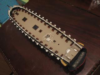

Postat 04 March 2011 - 01:00 AM

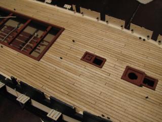

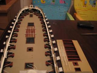

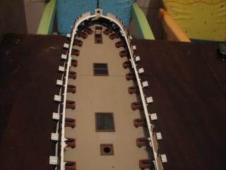

... pregatit si vopsit puntea tunurilor si detaliile ei. Pentru ca va fi acoperita 90% de puntea principala, imi pot permite sa fiu un pic mai neglijent la vopsit.
Imagine atasata: IMG_0005.JPG Imagine atasata: IMG_0003.JPG

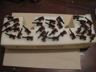

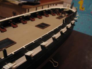

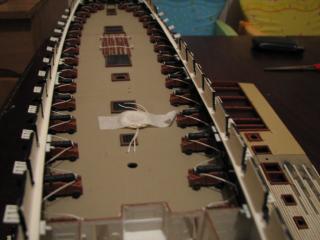

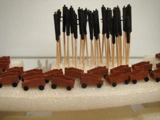

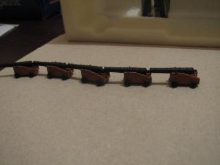

... tunuri la protap asezonate cu garnitura de afeturi.
Imagine atasata: IMG_0036.JPG

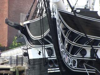

Sper sa fie de ajutor aceasta fotografie, cu proa in original a lui Constitution.
  • Imagine atasata: USS_Constitution.jpg
Aceasta postare a fost editata de frigate-264: 15 March 2011 - 08:43 PM
Postat 16 March 2011 - 02:27 PM
Prova lui Constitution dupa ultima restaurare. Fotografie facuta anul trecut de catre colegul nostru Gabi Petraru.
Imagine atasata: prova.jpg
