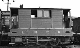

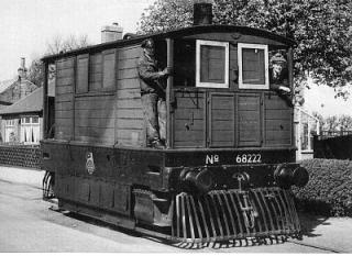

TOBY THE TRAM ENGINE din Thomas the thank engine , acesta este personajul pe care vreau sa-l modelez,insa am nevoie de ceva ajutor din partea voastra a expertilor ceva de genul :
- Ce materiale sa folosesc
- Ce unelte imi sunt utile
- Cum si ce tehnici trebuiesc aplicate
Un fel de ..."la a la z" ! Sperand ca ma puteti ajuta va multumesc si pun si niste fotografii care sa arate ce vreau sa fac !

Acest personaj se pare ca este inspirat de modelul din link la care adaug si doua fotografii ! http://www.lner.info/locos/J/j70.shtml

raspunsul este foarte laborios, in functie de ceea ce vrei sa faci, sau mai bine zis de ceea ce vrei sa obtii.
Prima intrebare la care trebuie sa raspunzi este cea referitoare la materialele pe care vrei sa le folosesti. In principiu, din ceea ce vad eu sunt doua posibilitati: carton si plastic.
Dupa ce ai stabilit materialul de baza pentru model, ramane sa stabilesti scara la care vrei sa-l obtii. O scara mare permite mai multe detalii precum si lucrul mai facil.
Ca si scule necesare in general poti arunca o privire la rubrica din forum unde povesteste despre sculele de modelism (pe scurt e nevoie de cutere, pile, smirgehel, vopsele de diferite tipuri).
Practic, abordarea de la care ai putea pleca consta in utilizarea fotografiilor de pe net, cu imagini ale masinariei din diferite unghiuri. Pe baza pozelor stabilesti, in functie de scara, dimensiunile diferitelor repere. Singura dificultate este "moaca" personajului. Aici ai 2 posibilitati zic eu: prima, daca ai o mana de artist, realizezi o sculpura in lemn, sau poti folosi chiar alte materiale, a doua, cauti o jucarie cu moaca respectiva pe care op atasezi modelului tau. Provocarea consta insa in a aborda prima metoda :lol: .
