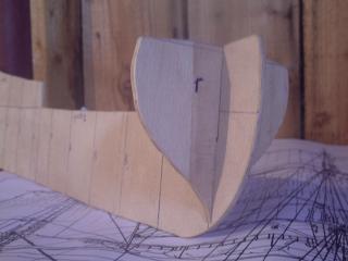

Placajul de mesteacan este moale si usor de taiat. Cel din comert de fag este un pic mai greu de decupat, dar merge si el. In functie de cat de mare e modelul difera si grosimea palcajului. La o nava de 30-40 cm sa zicem merge palcaj de 3-4 mm.
Nu vad care ar fi problema cu traforatul manual. Incet si cu rabdare, ies taieturi frumoase, si nu dureaza exagerat de mult sa decupezi coastele si chila.
Nu inteleg de ce vrei sa decupezi interiorul coastelor, pentru ca ele oricum, dupa ce le imbini pe chila, o sa fie jumate intr-o parte a chilei si jumate in cealalta, iar pe centru va fi lipitura as aca nu vad cat de mult poti decupa din ea si la ce bun atata munca in plus, pentru ca nu obti cine stie ce material.
Imagine atasata: PICT0021.JPG
La planurile de kit, din cate stiu, schitele pieselor sunt toate pe o pagina, deci o scoti pe aceea la o dimensiune si toate costele + chila + catargele o sa fie proportionale.

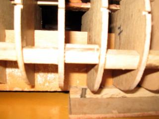

Postat 12 March 2011 - 08:23 AM
Scheletul mi se pare destul de fragil, banuiesc ca datorita lungimii. Chila are 75 cm.
Cum pot sa o rigidizez si cu ce materiale?

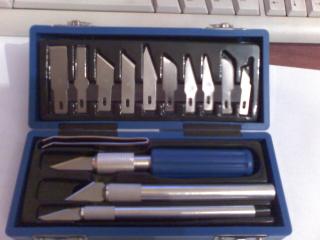

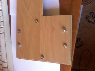

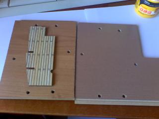

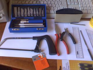

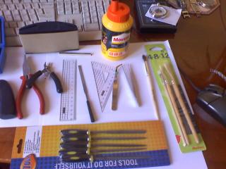

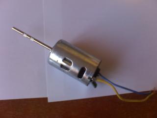

Salut. Pentru Tydor, astea sunt uneltele pe care le-am procurat eu pina acum.
  • Imagine atasata: moto_0078.jpg
  • Imagine atasata: moto_0077.jpg
  • Imagine atasata: moto_0076.jpg
  • Imagine atasata: moto_0075.jpg
  • Imagine atasata: moto_0074.jpg
  • Imagine atasata: moto_0061.jpg

Păi o cale simplă ar fi să introduci şi să lipeşti īn fiecare spaţiu dintre coaste cāte o bucată de lemn. Acum depinde cum ai şi planurile după care lucrezi, eu la Victory am avut prevăzute īn plan 2 bare de ranforsare, acolo unde urma să fie lipită prima punte:
Imagine atasata: Victory_008.jpg
Dar, văzānd aceeaşi problemă ca şi tine, am mai adăugat eu pe lateral nişte segmente de lemn, īntre coaste:
Imagine atasata: Victory_017.jpg
Sper să-ţi fi fost de folos astea. Baftă!
