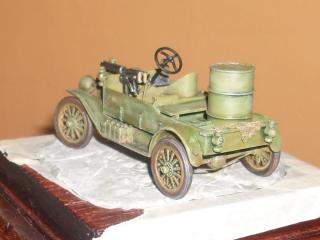

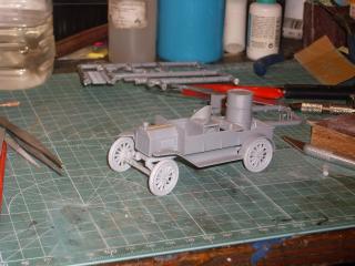

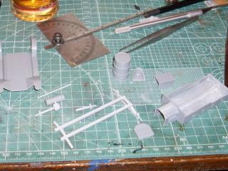

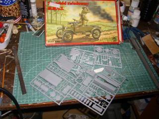

Ford model T scout car scara 1:35
Postat 17 January 2011 - 09:59 PM

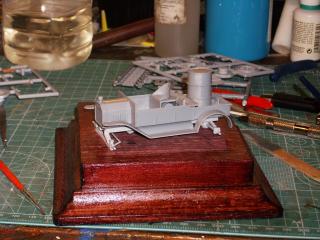

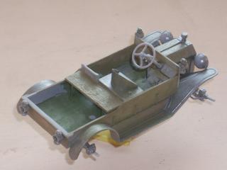

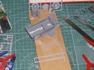

Kitul este un RPM cu destule lipsuri pe care nu m-am chinuit in mod deosebit sa le adaug din lipsa de chef si in mod deosebit din lipsa de documentatie (si de chef).
Imi propusesem sa termin masina in opt ore si jumate de lucru efectiv. Am deja opt ore si mai am de lucru asa ca deja am pierdut pariul cu mine drept pentru care va trebui sa-mi dau o bere.
Si o retrospectiva a lucrari de la inceput pana la momentul actual:
Imagine atasata: ford1.jpgImagine atasata: ford2.jpg
Imagine atasata: ford3.jpgImagine atasata: ford4.jpg
Imagine atasata: ford5.jpgImagine atasata: ford6.jpg
Imagine atasata: ford7.jpgImagine atasata: ford8.jpg
Imagine atasata: ford9.jpgImagine atasata: ford10.jpg
Imagine atasata: ford11.jpgImagine atasata: ford12.jpg
Imagine atasata: ford13.jpgImagine atasata: ford14.jpg
Imagine atasata: ford15.jpgImagine atasata: ford16.jpg
Imagine atasata: ford17.jpgImagine atasata: ford18.jpg

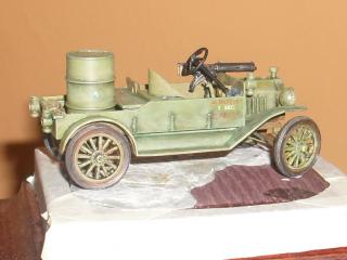

Producatorul nu furnizeaza "sticlele" nici pentru faruri, nici pentru felinare drept pentru care va trebui sa le confectionez. :-P

Intreresant subiectul tau Crios
Daca-mi permiti cateva sugestii:
- As schimba putin culoarea butoiului (pentru contrast), obligatoriu l-as ancora, altfel, pare putin plauzibil ca la deplasarea masinii sa ramana la locul lui; as proceda la fel cu culorile celor patru bidoane de pe scara stanga (apa ?), continuand cu corectarea acelei Vikers Mk 1 - ce apare in kit este o replica mai mult decat puerila a ceea ce ar trebui sa se vada, eventual as monta si instalatia de racire, care-i simplu de reprezentat.
In alta ordine de idei, dar daca tot m-am apucat sa dau sfaturi... :-P
-Nu te-ai gandit sa inlocuiesti aripile (extrem de simple in forme) cu unele bricolate din tabla ? S-ar fi apropiat si mai mult de "realitate", conferind machetei o alura si mai naturala.
Timpul afectat montarii unui kit, niciodata nu va corespunde cu dorinta noastra de al da gata intr-un interval bine stabilit. O spun din experienta proprie, desi nu s-ar zice.

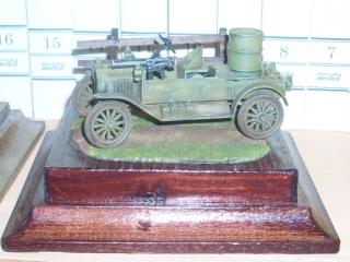

Felicitari pentru ineditul subiect ales, o pata de `culoare` intre mai celebrele panzere germane. Daca imi permiti citeva sugestii pentru imbunatatirea modelelor ulterioare care sper sa fie luate ca niste critici constructive :-P

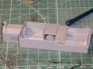

Ceea ce mi-a sarit repede in ochi este abundenta de lipici folosit care undeva la poza 6 de sus in jos este extrem de vizibil in partea stg a capotei motorului dar si pe sasiu. Aceeasi problema o vad si in jurul coloanei de directie. Incearca sa folosesti alte metode de aplicare a adezivului, daca o sa cauti aici pe forum vezi ca s-a mai vorbit despre aceast subiect.
Mai insista pe tehnica chituirii deoarece imbinarea celor doua parti stg si dr a sasiului este foarte vizibila si dupa vopsire. In plus de asta foloseste o hirtie abraziva de granulatie mai mica pentru slefuirea chituirii facute deoarce in multe locuri unde ai slefuit a avut de suferit si plasticul.Inceraca sa slefuiesti la ud si cu granulatii din ce in ce mai fine.
Si nu in ultimul rind personal NU imi dau sincer seama cu ce ai dat primul strat de vopsea adica verdele inclin sa cred cu aerograful. Pe viitor exerseaza un pic tehnica vopsirii pe un model dedicat acestui lucru deoarece sint multe zone care nu au fost vopsite,zone care au ramas gri si o sa mentionez doar citeva: in spatele cutiilor de pe aripa stinga, anumite laturi ale puntii fata, in spatele scaunului soferului, etc. Acele zone au ramas vizibile si dupa tehnicile sa zicem de imbatrinire.Aerograful este mai dificil de folosit daca nu ai multa experienta cu el, si nu este suficient sa vopsesti perpendicular pe model dar asta vine cu exercitiul asa ca nu te desuraja. Ar mai fi multe de spus dar personal ma opresc aici .
Spor la modelit !
Si succes la urmatoarele modele.
Aceasta postare a fost editata de orogos: 18 January 2011 - 10:16 AM
Postat 18 January 2011 - 04:22 PM
Multumesc tuturor pentru sfaturi si sugestii.
De unele cu siguranta voi tine cont (Buna aia cu butoiul, Adi. Trebuie sa ma gandesc la ea), de altele cu siguranta nu.
Dragos, mi-ar fi placut sa cred semnul acela zambaret pe care l-ai folosit, dar amandoi stim bine ca m-ai mai pacalit o data.
Nu tin cont insa de asta si-ti raspund ca si cum ai fi fost bine intentionat.
Ceea ce scri tu ca este lipici in exces (la poza 6 nu exista nici un sasiu) este o diferenta de luciu datorate intradevar lipirii doar ca tubul de lipici de pe masa a folosit unei alte lipiri nu celei specificate de tine. Te las sa ghicesti ce am folosit la lipirea in zona specificata de tine (element ajutator - nu incarca dar face ca stirenul sa luceasca daca atingi cu el si se evapora relativ repede).
Chituirea celor doua elemente care compun partea din spate a caroseriei (sasiul este cel de dedesupt sau mai exact cadrul rigid de rezistenţă care se montează pe osiile unui vehicul cu tracţiune mecanică si care susţine caroseria) a fost o operatie necesara cat de cat doar pentru partea din fata drept pentru care nici slefuirii nu i-am dat mare importanta. De altfel este singura zona unde am folosit smirghel. Asa cum deja se vede, zona de inbinare din spate este deja acoperita in totalitate. Partea din fata ar trebui s-o vezi in poza a 4-a de jos in sus. Am mari indoieli ca vezi inbinarea acolo. Nici n-ai avea cum pentru ca este sub "noroi" intarit.
Vopsirea - ai dreptate Dragos, aerograful poate fi dificil de folosit drep pentru care mi-am mai facut nitel antrenament pe acest kit si pana acum n-am folosit altceva decat aerograful. Spalarile nici macar nu urmeaza. Alte efecte voi folosi in continuare, dar asta este alta discutie care va fi legata de pozele urmatoare.
Pana la urma, vopsirea nici macar n-a fost o ghicitoare asa cum primul strat nici macar n-a fost verde ci "otel" (se vede lucind in doua dintre poze). Asta este "griul" pe care-l vezi. In spatele cutiilor este suficienta vopsea. Mai multa nu trebuie (si aici vei avea ocazia sa vezi de ce).
Te-a pacalit Sandu cand a scris ca este terminata si te-ai luat dupa ce a scris el si nu dupa putinele cuvinte pe care le-a scris eu. :-P Multumesc Adi, Sandu si Dragos si pentru faptul ca v-ati facut timp sa va aplecati asupra subiectului meu si sper sa va trezeasca interesul si in continuare.

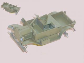

Pe langa cele spuse mai sus si mai demult, adaugam - deocamdata, o foto.
Nu seamana cu modelul RPM, dar poate fi o sursa de inspiratie pentru cine s-ar incumeta sa reia subiectul.
Nu ca s-ar incumeta cineva, avand in vedere ca ar insemna ceva mai mult decat o ... asamblare.

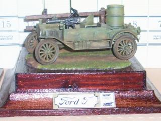

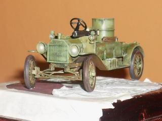

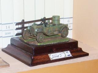

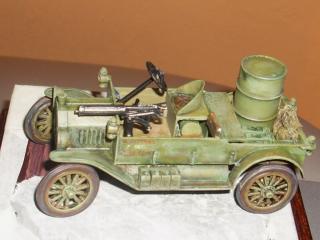

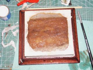

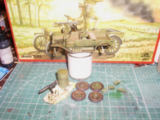

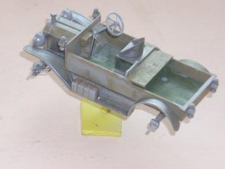

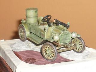

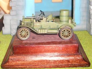

Constructia a mai avansat un pic in scurtul timp disponibil in acest sfarsit de saptamana, dar mai mult pe parte de minidiorama.
Imagine atasata: dio_t1.jpgImagine atasata: dio_t2.jpg
Imagine atasata: dio_t3.jpg
Nu cred ca este cazul sa povestesc ce si cum cum am facut caci am vazut ca am prieteni :bang: care stiu mai bine decat mine cum lucrez.
Mai am pana la gata, dar nu prea mult.
Si da! SteelMaster are dreptate. Este o lucrare care (deja a depasit timpul alocat) a avut ca scop sa tina loc de pauza in timpul unei alte lucrari mult mai mari si de alta factura.

Postat 26 January 2011 - 09:11 PM
Vezi postareacrios, la 26 Jan 2011, 20:59, a spus:
Daca te rog , poti sa imi spui ce ai folosit pentru baza ?!

Postat 26 January 2011 - 09:52 PM
Vezi postareaSteelMaster, la 26 Jan 2011, 21:26, a spus:
Un singur lucru - eticheta. Dupa mintea mea - care nici nu prea mai este, nu prea da bine ( asta poti sa tai ).
Rezolvat!
Imagine atasata: dio_t4.jpg

Postat 27 January 2011 - 08:43 PM
Vezi postareacrios, la 26 Jan 2011, 21:52, a spus:
@ovichelu, imi fac nitel mai mult timp liber si-ti explic pe indelete.
Asa cu am promis revin cu cateva explicatii.
Unele dintre explicatii se afla deja in numarul 5 al revistei ModelIst la rubrica "Navomodele pentru incepatori si nu numai". "Nu numai" insemnand ca nu este numai pentru incepatori cum nu este si nu numai pentru navomodelisti.
Baza
- o bucata de scandura pe care am lipit bagheta profilata (pana in 20 lei bara la Brico)
- executia in imagini ar arata cam asa (nu-i aceiasi baza, dar e acelasi fel de constructie)
Imagine atasata: postament.jpg
- am protejat cu banda adeziva din hartie ca sa nu murdaresc baza si sa pastrez conturul care ma intereseazae
Terenul
- pentru amenajarea terenului am folosit o rasina epoxi bicomponenta care desi este cu intarire rapida (~ 10 minute), ii controlez timpul de intarire prin adaugarea de mici cantitati de apa. Acest lucru ii scade rezistenta, dar cui ii pasa de rezistenta?!
Imagine atasata: moment.jpg
- dupa ce am ajuns la forma care m-a interesat am pus pe partea de deasupra un servetel.
- dupa intarire epoxiul este deja lipit de baza si servetelul de el.
Treaba cu servetelul este pentru aderenta. Aracetul nu adera la rasina dar adera la hartie.
- pentru pamant, de data asta n-am folosit pamant ci picmenti de la Vallejo respectiv 73110 (umbra arsa), 73105 (umbra naturala), 73103 (galben ocru) pe care le-am amestecat cu aracet si am dat cu ele peste servetel mai putin in zonele de iarba unde n-am dat cu nimic.
- dupa ce s-a uscat am adaugat iarba care este covor de iarba pe suport de hartie de la Noch.
- am revopsit iarba la aerograf pentru ca nu-mi placea nuanta.
- am lacuit cu lac mat intreaga suprafata folosind lac mat acrilic (Vallejo).
La final am fixat gardul care urmeaza sa primeasca si el nitel "namol" si am dat jos hartia protectoare.
Imagine atasata: dio_t5.jpg
Asa arata acum.
