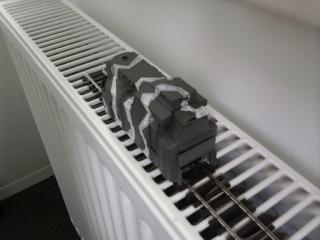

Vopseaua a iesit "spalacita" dupa cum veti vedea.
Poze cu ce s-a vopsit azi.
Inceputul cu printul la scara si comparatia cu locomotiva mea.
Imagine atasata: Fotografie0263.jpg
Imagine atasata: Fotografie0264.jpg
Imagine atasata: Fotografie0265.jpg
Cum a iesit vopseaua dupa ce am dezlipit "sablonul".
Imagine atasata: Fotografie0266.jpg
Rectificarea dungilor la mina libera. De aici inainte le-am facut numai la mina libera.
Exceptie face prima dunga de pe partea dreapta a locomotivei unde am incercat cu un alt tip de sablon.
In final a ramas mina libera dupa cum se vede.
Imagine atasata: Fotografie0267.jpg
Imagine atasata: Fotografie0268.jpg
Imagine atasata: Fotografie0269.jpg
Imagine atasata: Fotografie0270.jpg

Postat 02 March 2011 - 12:43 AM
Am revenit cu pozele.
Pt. @dany markerul este in prima poza pe tastatura. Prin tamponare (punct linga punct) iese mult mai uniforma decit tragind dire.
Cam asa a iesit:
Imagine atasata: Fotografie0287.jpg
Imagine atasata: Fotografie0288.jpg
Imagine atasata: Fotografie0289.jpg
Imagine atasata: Fotografie0290.jpg
Imagine atasata: Fotografie0291.jpg
Pe capacul de peste domuri a difuzat vopseaua pe sub sablon. Cel mai bine se preteaza scociul clasic transparent decit scociul de hirtie.
Secretul este sa dai de mai multe ori cu degetul inainte de lipire peste banda de scoci.
Pentru zonele "accidentate" (capace, minere, etc) unde nu puteam lipi banda de scoci am folosit un liniar amplasat deasupra "accidentelor" si prin tamponare (punct suprapus peste punct) am trasat mlinia de demarcatie. Acelasi procedeu l-am folosit pentru umplerea interiorului dupa ce am tras si cealalta demarcatie.
Pt @ ADIP: Am constatat ulterior ca mergea si un camuflaj aproape de ce mi-ai sugerat tu.
Imagine atasata: Krupp.D311.Walli_2_.jpg
Aceasta postare a fost editata de andrei_nsts: 02 March 2011 - 01:02 AM

O mica simulare cu locomotiva si cele doua vagoane din partea anterioara a micii garnituri.
Imagine atasata: Fotografie0345.jpg
Imagine atasata: Fotografie0346.jpg
Imagine atasata: Fotografie0347.jpg
Imagine atasata: Fotografie0348.jpg
Imagine atasata: Fotografie0349.jpg
Imagine atasata: Fotografie0350.jpg
