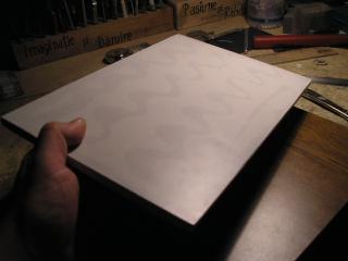

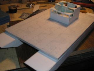

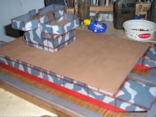

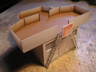

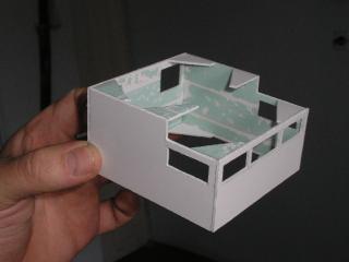

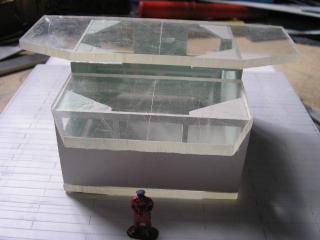

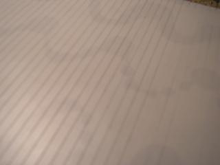

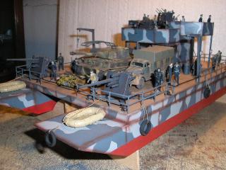

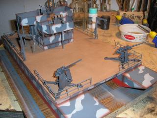

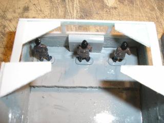

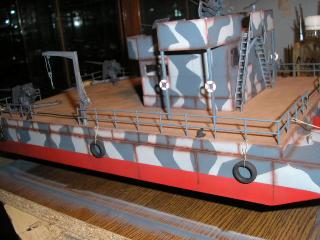

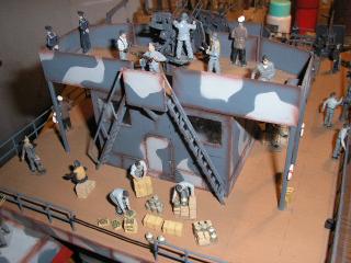

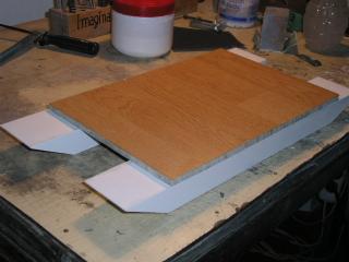

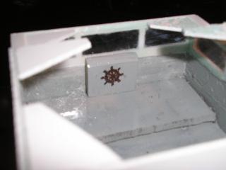

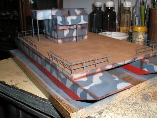

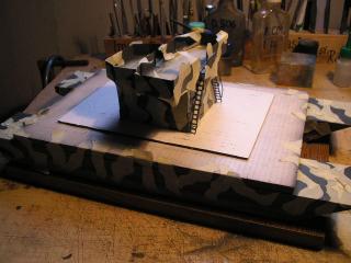

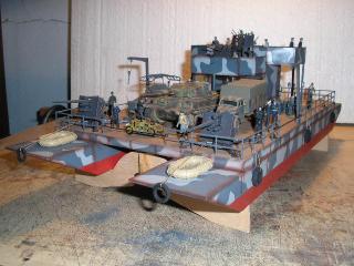

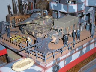

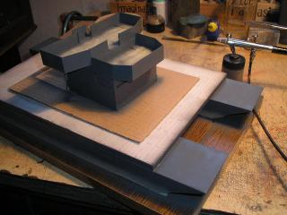

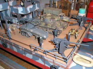

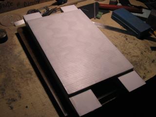

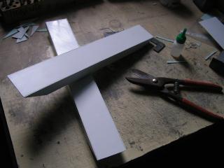

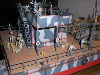

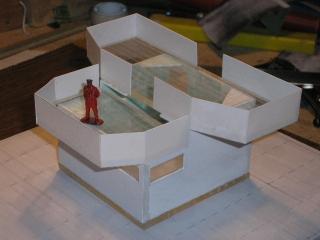

Din momentul din care am dat cu ochi de articolul realizat de domnul Florin Manea in revista Modelism (pentru care-i multumesc) am stiut ca momentul in care voi face prima machete screch a sosit (eu fiind total anti-screch).Primul pas a fost sa-l stresez pe autorul articolului cu cateva telefoane referitoare la dimensiunile feribot-ului executat de dansii si pozat in revista.Al II lea pas a fost procurarea de materiale sau mai bine zis de o placa de plastic (de galeata..)ce nu se lipeste cu adeziv Revell (spre marea mea dezamagire) dar care se lipeste foarte bine cu cianoacrilat DEn Braven.Puntea principala este realizata dint-o bucata de parchet laminat acoperit cu ABS pentru a putea fi gravat.Chioscul este tot din plastic din care am facut si cele doua flotoare.Acoperisul chioscului este dintr-un plastic gros de bun simt ce poate fi taiat usor cu traforaj-ul si se poate grava.Acel plastic ciudat care a stat la baza constructiei celor doua flotoare si a chioscului a fost taiat la dimensiunile dorite cu ajutorul unui foarfece de taiat tabla.In rest echipamentul artileristic ...din ograda proprie,scarile, macaralele si balustradele din diverse alte ramasite.Echipajul sunt baieti care ''servesc'' si pe celelalte ambarcatiuni din propria mea ''flota'' inclusiv submarinul (de' ce sa-i faci o adunatura).Si cam atat despre odiseia construiri acesrui Siebel. Daca aveti intrebari...?

Pentru 1/87 nu stiu, dar pentru 1/72 pot sa-ti spun
lungime-40cm
latime -20cm
latimea unui flotor- 5,5cm
grosimea flotorului-2cm
inaltimea chioscului-8 sau 9cm
Mai multe ce pot sa spun ,consulta ultima aparitie a revistei Modelism.
Succes :hi:

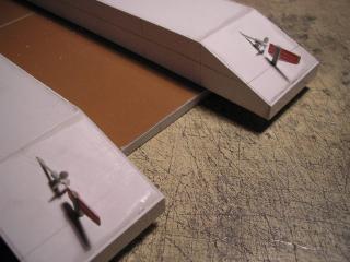

Revazand articolul tau am o intrebare: carmele si eliciile nu sunt prea mici?
#5 Useril este offline   abenader
  • Postari: 179
  • Inregistrat: 26-February 09
Postat 06 November 2010 - 10:51 PM
Nu am avut altceva
#6 Useril este offline   abenader
  • Postari: 179
Postat 07 November 2010 - 08:03 AM
Dupa cum poate sti aceste ''nave'' erau niste improvizatii facute de inginerii germani la fata locului,din ce se gasea ...iar eu am procedat la fel elicile si arborele portelice sunt de la un british vosper iar carmele ca si celelalte piese de pe punte sunt facute de mine cu materiale din ograda proprie.
