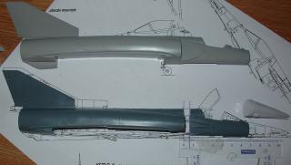

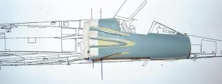

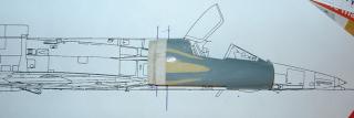

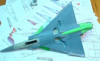

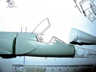

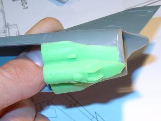

Am facut rost de o conversie de rasina 1:48 pt un Kfir C-7, dar care se poate folosi doar cu macheta de Mirage 3E de la Italeri. Pt cine nu stie, macheta Italeri este un mare dezastru pe langa o macheta de generatie noua. Asa ca, acum vreau sa modific rasinile din conversie si sa mai adaug ceva rasini pentru a scoate un Kfir autentic dintr-o macheta Eduard sau HobbyBoss 1:48. Principala problema o consta prelungirea cu 6mm a fuselajului/partea din spatele cabinei plus mici alte adaugari cum ar fi rezervorul ventral de sub motor.
Am pornit de la printarea la scara 1:48 a planurilor, taierea in felii a semifuselajelor si... mutarea prizei de aer de la traversul cabinei 6 mm mai in spate.
  • Imagine atasata: DSC08476.jpg
  • Imagine atasata: DSC08477.jpg
  • Imagine atasata: DSC08480.jpg

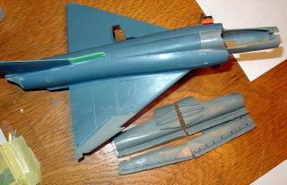

Postat 26 August 2010 - 09:27 PM

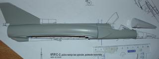

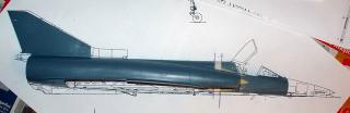

am continuat munca la alungirea fuselajului.
inca nu stiu daca sa fac din doua laterale fuselajul anterior sau sa il fac dintr-o singura bucata care sa includa cabina si locasul jambei anterioare. diferenta este cantitatea de rasina folosita pt a umple marele gol , dar asigura o finalizare fara surprize (torsionari , slefuiala etc..)
  • Imagine atasata: DSC08490.jpg
  • Imagine atasata: DSC08491.jpg
  • Imagine atasata: DSC08493.jpg

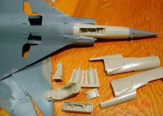

Postat 30 October 2010 - 11:01 PM
Am incercat sa mai lucrez ceva la Kfir-ul Eduard si am cam dat de greu , multa chirurgie plastica dar nu este nimic imposibil - pregatesc masterul pt ca asamblarea sa fie un pic mai lina si lipsita de surprize neplacute.

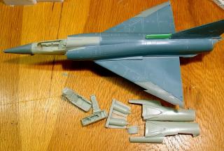

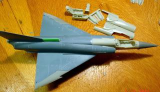

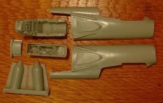

M-am grabit si a iesit prima varianta de conversie in mirage cu bot lung.Am sa-i spun varianta 1.0 (nu este la calitatea care o doream eu). Macar am incercat sa vad cum se integreaza in macheta cu celelalte piese.
Conversia contine doua jumatati de bot si partea din bordul de atac ce contine generatorul vortex, care pe macheta va integra si taietura din bordul de atac prezent la mirage-3c
  • Imagine atasata: DSC08792.jpg
  • Imagine atasata: DSC08793.jpg

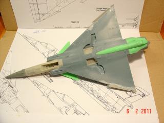

Postat 01 February 2011 - 10:39 PM
Bafta mare a avut macheta asta

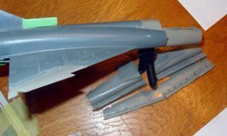

Doua cazaturi direct in botul cel nou de rasina. S-a rupt, l-am lipit, iarasi s-a rupt dar iata ca pot sa mai pun ceva poze.
De potrivit se potriveste bine , dar este un pic de munca la trimat pe fuselajul de plastic pozitia rasinii, si in bot de eliminat surplusul de rasina din zona superioara din fata parbrizului (iese altfel diametru prea mare) pt o trecere neteda de la fuselaj la bot("radom")
As vrea sa pot termina de asamblat tot pana la sfarsitul saptamanii .
  • Imagine atasata: DSC09245.jpg
  • Imagine atasata: DSC09249.jpg
  • Imagine atasata: DSC09255.jpg

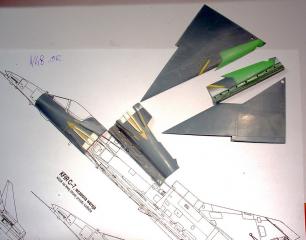

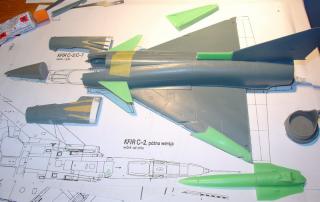

Postat 06 February 2011 - 07:50 PM

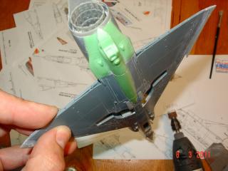

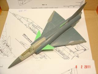

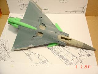

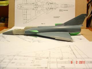

Am incercat sa lucrez la alte proiecte mai importante dar nu m-am putut abtine. Iata ceva munca la "tanarul leu". Mai am de taiat gaurele prin fuselaj pt a pune zonele de ventilare a motorului J-79, plus multe altele. Nu este o macheta usoara dar SEAMANA cu avionul si, am reusit sa imblanzesc macheta Eduard. Fata de HB, Mirage3c Eduard are altfel parbrizul, necesitand din macheta eduard partea plastica de sub parbriz, incerc sa le fac si pe alea din rasina pt o mai usoara folosire(In cazul utilizarii unui HB nu exista aceasta problema).
  • Imagine atasata: DSC09349.JPG
  • Imagine atasata: DSC09351.JPG
  • Imagine atasata: DSC09352.JPG
  • Imagine atasata: DSC09353.JPG
  • Imagine atasata: DSC09355.JPG
  • Imagine atasata: DSC09358.JPG
  • Imagine atasata: DSC09362.JPG

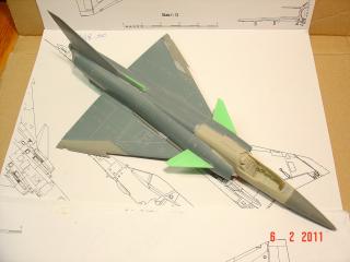

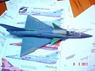

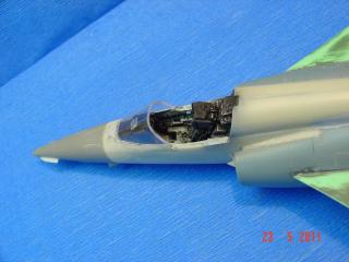

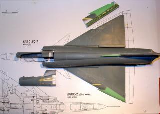

Postat 08 March 2011 - 08:38 PM

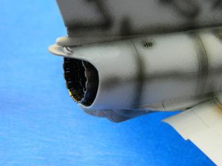

Am mai miscat un pic la macheta asta , singurul lucru lipsa e foaia cu decaluri. Am incercat sa il fac ca in planurile din poze, un pic de scrijeleala, un pic de acoperit anumite panouri, am pus si un ajutaj Aires dar parca nu prea e la aceasi scara. In rest mult de munca rabdare putina..

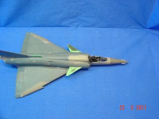

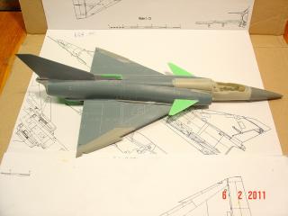

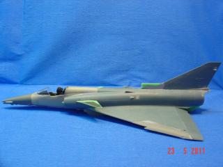

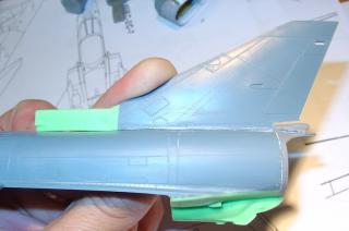

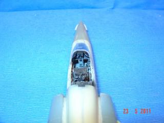

Postat 23 May 2011 - 05:03 PM

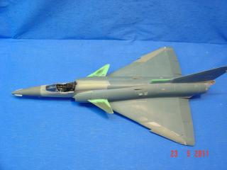

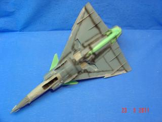

Acum, sunt cam pe la 70% si pot spune ca nu a fost usor de construit dar rezultatul cred ca recompenseaza toata munca. Din pacate folosind rasini din seturi total diferite piesele trebuies bine "cantarite" si puse la rece inainte de lipire pt o inbinare cat mai buna. Oricum un plan printat la scara te salveaza enorm de situatii neplacute.

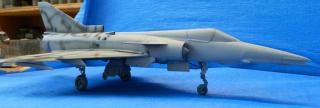

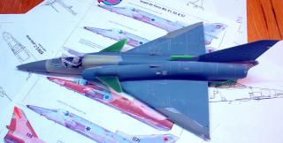

Postat 07 July 2012 - 04:56 PM

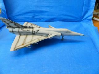

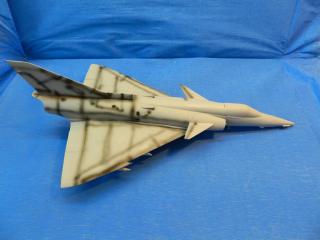

  Eeee greu cu munca pe caldura. Am continuat lucrul la Kfir dupa ceva timp in care a stat pus dospit.L-am dat cu MsSurfacer pt a avea o culoare de baza constanta si sa vad eventualele probleme cu atatea rasini peste tot. Apoi am inceput sa umplu gauri tot cu un surfacer mai vascos ... poate maine dau si camuflajul. 2 ani la o macheta   -  asta da record - negativ.
  • Imagine atasata: DSCN1742.JPG
  • Imagine atasata: DSCN1745.JPG
  • Imagine atasata: DSCN1746.JPG
  • Imagine atasata: DSCN1747.JPG
  • Imagine atasata: DSCN1750.JPG
  • Imagine atasata: DSCN1752.JPG
  • Imagine atasata: DSCN1755.JPG
Aceasta postare a fost editata de mamutel: 07 July 2012 - 05:17 PM

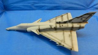

Postat 08 July 2012 - 07:21 PM

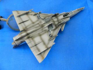

AM VOPSIT-O!
URMEAZA UN LAC, O FINISARE, ALT LAC, DECALURI, LAC ,WASH... LAC
  • Imagine atasata: DSCN1763.JPG
  • Imagine atasata: DSCN1775.JPG
  • Imagine atasata: DSCN1777.JPG
  • Imagine atasata: DSCN1778.JPG
  • Imagine atasata: DSCN1773.JPG

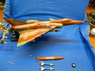

Postat 09 August 2012 - 08:44 PM

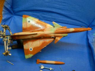

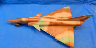

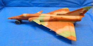

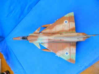

Am mai luat o pauza de la alte munci si am incercat sa termin Kfir-ul. Treaba grea , nu gluma dar pana la urma am ajuns aproape de final. Decalurile sunt Italeri si facute acasa _+ "hand made masks" .Se putea si mai bine dar pur si simplu acum atat pot ca timp si rabdare.Poate peste catva ani o sa pot face altul mai bun, dar pana atunci lista de machete nefacute e f lunga asa ca mai trebuie sa urgentez un pic munca la ele daca vreau sa le termin in viata asta.
  • Imagine atasata: DSCN1915.JPG
  • Imagine atasata: DSCN1917.JPG
  • Imagine atasata: DSCN1921.JPG
  • Imagine atasata: DSCN1919.JPG

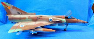

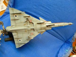

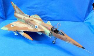

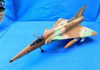

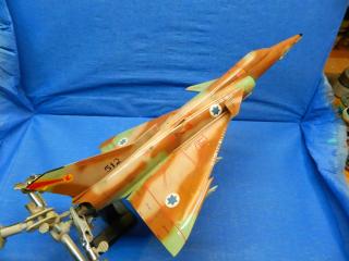

Postat 11 August 2012 - 04:04 PM

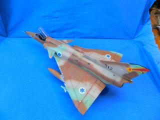

Cam gata.
Pozele nu arata cine stie ce dar pentru mine este frumos. Am visat sa am o macheta de Kfir de cand eram mic, acum iacata ca am una - facuta de mine. A trecut prin multe momente cand avea sa ajunga la cos, a fost data cu "future" din greu si a inceput sa se albeasca prin anumite locuri - gata asta e - trebuie sa o arunc si sa fac alta dar.. si-a revenit miraculos dupa o zi de dospit si iata ca acum e gata in vitrina. Cred ca am invatat ca uneori e bine sa mai lasi lucrul din mana si sa te apuci de el in alta zi cand esti / este pregatit sa fie terminat.
  • Imagine atasata: DSCN1959.JPG
  • Imagine atasata: DSCN1928.JPG
  • Imagine atasata: DSCN1933.JPG
  • Imagine atasata: DSCN1937.JPG
  • Imagine atasata: DSCN1947.JPG
  • Imagine atasata: DSCN1952.JPG
  • Imagine atasata: DSCN1945.JPG
