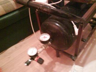

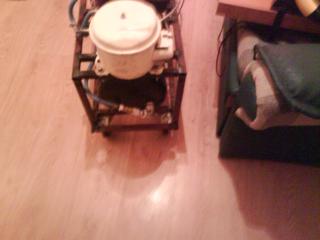

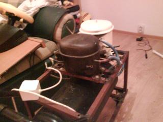

buna ziua
vand compresor aer
este construit de mine din :
2 motoare de frigider
o butelie aer50l(cred)
valva unisens
etc
manometru pana la 6 bari
regulator aer pana la 10 bari
presiune maxima in jur de 8 bari(cred ca rezista pana la 12)
la capete am cuple rapide(puteti lucra fara regulator)
am construit un carucior pentru transportarea usoara
presostat nu am montat deoarece m-am hotarat sa il vand
pret:200 ron-250ron cu presostat
eu sunt din constanta''
prin posta nu cred ca se poate trimite pentru ca este mare si greu
  • Imagine atasata: DSC00312.JPG
  • Imagine atasata: DSC00313.JPG
  • Imagine atasata: DSC00315.JPG

Din probleme tehnice( a explodat un motor), se retrage de la vanzare
pentru cine doreste am releul de pornire

Buna seara.
Stiu ca anuntul este cam vechi , dar doresc sa stiu daca mai aveti termostatul de pornire ,intr-u cat am si eu de gand sa-mi fac un compresor cu motor de frigider (butelie 30L ) si astazi cand am primit motorul ,termostatul era defect.
daca il mai aveti ,sau poate aveti altul...cat costa.
Multumesc.
#5 Useril este offline   hartman
  • Postari: 385
  • Inregistrat: 17-October 06
  • Location:Mangalia
Postat 31 August 2012 - 10:29 PM
Incearca sa iei legatura cu Viopa (asa e logat aici) ,e mare mester in asa ceva .Face si a si vandut multe.Iti poate da si sfaturi.
#6 Useril este offline   johnny08
  • Postari: 20
  • Inregistrat: 30-August 12
  • Location:Galati
  • Interests:tot ce tine de fiare si electrica :))
Postat 02 October 2012 - 08:41 PM
Va multumesc frumos.Pana la urma l-am rezolvat.I-am montat cu condensator de 14Uf/400v pe bobina de start si merge brici acum;).
