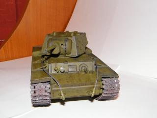

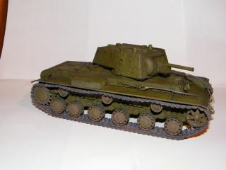

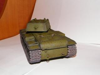

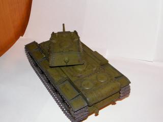

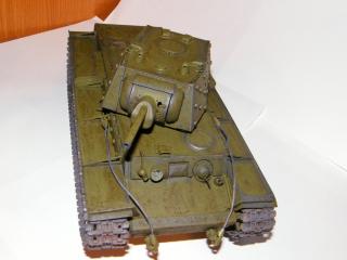

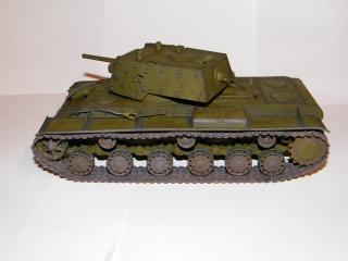

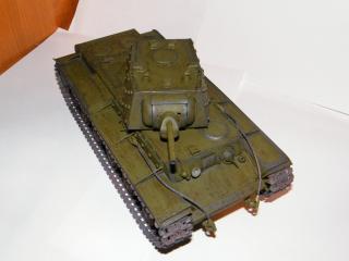

Salutare,
M-am decis sa postez si eu aici primult tanc realizat integral (mai liseste inmatricularea, dar momentan nu vreau sa recurg la decaluri).
Dupa ce m-am studiat pe aici tehnici de "imbatranire" a machetei a iesit rezultatul de mai jos. Astept propuneri sugestii si opinii pentru proiectul de mai jos.
  • Imagine atasata: DSCF0526.JPG
  • Imagine atasata: DSCF0527.JPG
  • Imagine atasata: DSCF0529.JPG
  • Imagine atasata: DSCF0530.JPG
  • Imagine atasata: DSCF0531.JPG
  • Imagine atasata: DSCF0532.JPG
  • Imagine atasata: DSCF0533.JPG
  • Imagine atasata: DSCF0536.JPG

E un Ekhranami?
#3 Useril este offline   dani
Postat 28 May 2010 - 07:03 AM
Salutare!
Da ,e un Ekhranami,un KV 1 A,pe care s-au aplicat acele placi suplimentare,reechipat c-un tun F-32.
Pentru primul tanc facut,arata mai mult decat bine,felicitari...Ti-as sugera sa-i aplici acelasi tratament, pe care l-ai aplicat pe galeti, pe tot trenul de rulare ,pe "botul" si spatele tancului.

Postat 28 May 2010 - 08:51 PM
Ochi de Soim,imi place lucrarea ta;daca zici ca asta-i primul,felicitari:ai inceput excelent.
Nota(sau parere personala,sau sfat,cum vrei)-
lucreaza mai intens senilele si vezi de lentila farului:imi pare ca are striurile puse in diagonala.
Inca odata bravo. :pardon:

Felicitari! Ai inceput cu dreptul.
Ca observatii, la fel cum au spus si ceilalti, sare in ochi un contrast nepotrivit intre carcasa si senile si roti. Incearca sa dai o tenta ruginie si pamantie. Pentru senile fa un wash cu gri inchis spre negru (culoarea de baza), si apoi tufuire (drybrushing) cu cel putin doua nuante, cu ruginiu si apoi cu pamantiu. La final foarte usor cu steel, pentru aspectul metalic.

Pentru primul tanc arata super ai grija la detalii: ai pus cu susul in jos "vizorul" soferului ( A 17 )ai inteles gresit ( cred eu ) montarea piesei A11 care nu trebuia sa optureze acea " aerisire " ( C3 ) deasemenea cred ca ai uitat sa montezi stopul de pe spate ( cel putin eu nu il vad ) cam astea ar fi omisiunile pentru ca nu pot pretinde ca la nivelul asta sa le numesc greseli. Acu " Despre partea inchinarii ... Doamne... sa nu...ne certi" referitor la partea cu vopseaua mie imi place ( imi place ca ai incercat, cred eu, sa copiezi inmatricularea care venea cu instructiuile ) cu unele obiectii si anume uzure prea accentuata la muchiile blindatului, tancul pare prea uleios, de parca cineva a aruncat cu ulei pe el, cand mai accentuata ar fi trebuit sa fie prafuirea, zona de frecare a galetilor cu senila poate un pic mai "stralucitoare" nu asa de oxidata ( ca metalul taiat la polizor ), deasemenea acelasi comentariu si despre zonele rotilor motoare ce intra in contact cu senila ( pe cea de pe partea stanga se pare ca nai vopsito ), acelasi tratament ca in cazul galetilor si la senila inde ar trebui sa fie macar doua nuante una mai noua ( zona de frecare galet-senila ) si a doua mai oxidata in zonele unde aceasta frecare nu are loc, culoarea rosiatica de pe galeti, rotile intinzatoare, motoaresi de sustinere, senile iara nu am inteles-o daca vrea sa fie rugina nu prea are ce cauta pe acolo daca vrea sa fie praf mai merge , se poate trece cu vederea, in rest foarte frumos poate il si decorezi cu niste decaluri.
Spor la treaba :pardon: .
