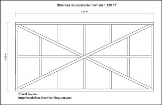

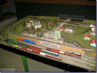

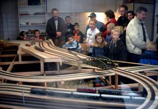

Revin cu doua imagini, nu-mi apartin sunt luate de pe internet.
Prima descrie un blat, deci structura machetei este realizata dintr-un material lemnos de tip placa, de exemplu osb, care se preteaza foarte bine la lipiri si debitari ulterioare, spre deosebire de PAL, mai ales cel melaminat, care este si foarte greu. Placa este rigidizata cu cadre din lemn, niste rigle sau sipci, pe contur, si in zonele mediane, uneori pe diagonale. Se recomanda ca la cca 60 cm sa existe cate o rigla de rigidizare, pentru a evita torsiunile blatului la transport si manipulare. Peste placa se depune un strat de polistiren (nu este obligatatoriu), dupa care incepe munca de machetare.
A doua descrie o structura de tip frame, realizata asa cum am spus din rigle din lemn, grupate in structuri rectangulare, rigidizate intre ele, peste care se vine cu fasii din placaj sau osb, cu ror de sustinere a terasamentului. Pentru restul zonelor se creeaza relieful plecand de la o structura lemnoasa (profile din placaj) si plasa de sustinere a unui material de umplutura de tip ipsos.

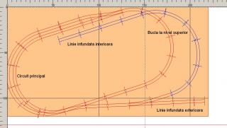

Revin cu o schita a unui circuit, este ceva de la care poti pleca in analiza ta, am considerat ca suprafata de lucru o placa de 2.2 X 1.2 m, pe care se gaseste un circuit principal, cu o mica derivatie in partea stanga, care sa iti poata permite eventual gararea unei garnituri de rezerva.
Garnitura principala ar putea fi ulterior trasa pe circuitul infundat exterior, urmand a fi pusa pe traseu garnitura care a stat in asteptare.
Circuitul infundat interior, se poate gasi la un alt nivel pe care l-am marcat cu albastru. Probabil ca nu este o idee foarte buna, ca sa ai un traseu infundat superior, dar, repet, este ceva de care se poate pleca cu discutiile. O posibilitate pentru ceva mai simplu dar cu doua circuite pe traseu complet, ar consta intr-un oval dublu dispus pe diagonala. Dimensiunea mica pe lungime determina insa un aspect bizar, garniturile lungi se vor invarti in jurul cozii, dar este un fapt comun dimensiunilor relativ reduse ale machetelor feroviare.
  • Imagine atasata: Model.jpg
Aceasta postare a fost editata de stageexp: 14 April 2010 - 08:59 AM

Structura pentru macheta la TT a fost astfel aleasa deoarece s-a dorit ca macheta sa fie dintr-o singura bucata iar traseul a fost dat de tema: o halta aproape parasita, undeva la munte, langa o fosta cariera de piatra care, pentru functionare, avea nevoie de energie electrica, deci o mica centrala, conducte de aductiune si un canal de fuga la care se adauga o linie de garare ce nu mai este racordata la linia principala, un depozit de fier vechi si cam atat.

La structura sunt partizanul desenului de la TT compusa din lonjeroane si traverse, fara planseta pe toata suprafata, pentru usurarea intregii lucrari, accesul facil la toate componentele ce presupun mecanisme de actinare ascunse sub nivelul solului, interventii la circuitele electrice.
Fara prea multe comentarii doar o intrebare:
Daca macheta ar fi stat pe o planseta cam cum crezi ca trebuia procedat ca sa pot interveni la un macaz – traseul este pe patru nivele, sau la un circuit electric de iluminat de la gard, aflat pe “gradena” cea mai de sus?
Diferenta dintre nivelul, hai sa-i spunem, zero si nivelul patru este de 10 cm.
Sigur, solutii sunt dar toate, cu exceptia lucrului pe coaste suport pentru relief din plasa, implica o munca elaborata pentr creerea de trasee pe unde sa treaca cablaraia unei machete, si nu e putina, ca sa poti scoate/baga firele, cu atat mai mult cu cat, probabil, relieful ai sa-l faci prin metoda polistirenului.
Pana si o banala macheta CF preformata, confectionata din plastic, are un minim de cadru pentru rezistenta si este goala pe dinauntru.
Ai spus ca faci dintr-o planseta de brad.
Este usoara acuma cand nu ai pus nimic pe ea.
Fiecare gram conteaza. Cu cat este mai grea cu atat creste riscul de torsionare la manipulare.
La TT am pus diagonale pentru a nu permite torsiunea avand in vedere lungimea destul de mare, pentru un modul/segment al machetei.

Pentru fixarea provizorie a sinelor am vazut ca majoritatea modelistilor utilizeaza suruburi pentru lemn cu saibe. Etapa este una fundamentala in constructia machetei, permite rularea de proba si corectiile geometrice, inainte de fixarea cu adeziv care este permanenta. Eu am folosit cuie de mici dimensiuni, cuie de 0.8 pe care le-am implnatat cu un ciocan mic tinandu-se cu un mic patent. Ele intra lejer in gaurile din traverse, si se pot folosi si pa fixarea definitiva.
Lipirea am facut-o cu un adeziv suportat de polistiren, folosind polistiren de 4 mm ca suport de terasament (de sina). Terasamentul l-am facut home made. Am cumparat o punga cu terasament noch, pentru a vedea care este granulatia, dupa care utilizand doua site, una pentru eliminarea componentelor prea mari si alta pentru selectarea componentelor prea mici, am cernut nisip de constructii. Rezultatul este mai mult decat acceptabil, ca si culoare, chiar daca depunerea a fost uneori mai "greoaie" la nivel de incepator. Lipirea terasamentului s-a facut cu un amestec de apa si aracet, cu cateva picaturi de detergent lichid, utilizand o seringa cu care am imbibat la limita maxima stratul de nisip. Este impetuos necesara folosirea unui aracet transparent dupa uscare, asa ac e bine sa faci un test inainte de utilizarea sa.
Sarme vei avea din belsug, pentru alimentarea traseelor, iluminatul cladirilor, semnale si comanda macazelor.
