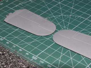

Am taiat si am refacut de la zero mecanismul profundoarelor... In kit era o mare bucata solida de plastic
Imagine atasata: IMG_8236.jpgImagine atasata: IMG_8240.jpg

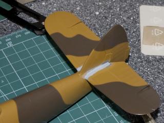

Pentru rezolvarea imbinarilor dupa vopsire si aplicarea unui strat de Future, am folosit urmatoarea procedura:
-am aplicat chit cu atentie sa nu ajunga prea departe de imbinare....
Imagine atasata: IMG_8244.jpg
-am sters surplusul de chit cu un bat cu vata si diluant Gunze
Imagine atasata: IMG_8246.jpg
- am aplicat un strat de Surfacer si am repetat...
Imagine atasata: IMG_8245.jpg
- dupa care am revopsit, si...
Imagine atasata: IMG_8247.jpg
Tadaaaa... Nici nu se observa.
