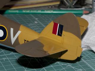

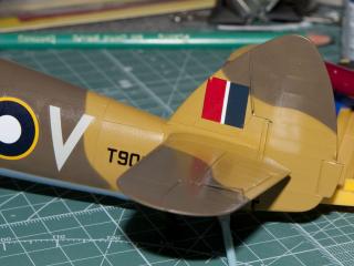

Profundoarele au fost vopsite separat de restul avionului, pentru a usura situatia demarcatiei de pe intrados... Dupa cum se observa, exista un mic luft intre profundoare si fuselaj (un pic mai mic in realitate decat se vede in poza)

Pentru rezolvarea imbinarilor dupa vopsire si aplicarea unui strat de Future, am folosit urmatoarea procedura:
-am aplicat chit cu atentie sa nu ajunga prea departe de imbinare....

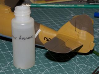

-am sters surplusul de chit cu un bat cu vata si diluant Gunze
![Imagine atasata: IMG_8246.jpg](http://www.cartula.ro/forum/uploads/monthly_04_2010/post-3-1270418582_thumb.jpg)

- dupa care am revopsit, si...
![Imagine atasata: IMG_8247.jpg](http://www.cartula.ro/forum/uploads/monthly_04_2010/post-3-1270418637_thumb.jpg)
Tadaaaa... Nici nu se observa.
