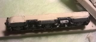

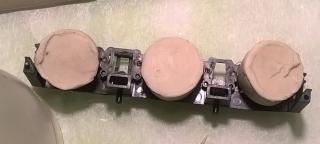

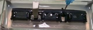

1. Se alege o cutie de carton care sa cuprinda si sa depaseasca suprafata ocupata de piese. Eu opresc diverse cutii de carton de la medicamente si/sau alte produse.
In functie de suprafata pe care o ocupa piesele si avand grija ca acestea sa aiba un spatiu de aprox 1/2 cm intre ele, se face pe o suprafata plana si lucioasa (melamina) un pat de plastilina de o grosime oarecare (aprox 1cm) si de aceeasi arie cu fundul cutiei alese.

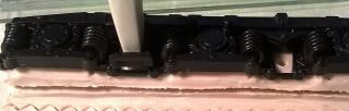

Separat se iau piesele complexe (care au relief pe 2 parti) si se creeaza tot din plastilina cate un suport tronconic pentru fiecare.
Aceste suporturi (1/2cm inaltime) se desprind apoi cu o lama de cutter si se transbordeaza cu obiectul pe ele pe patul pregatit. Corpurile tronconice (in negativ) vor constitui bazine in care va fi turnata rasina.

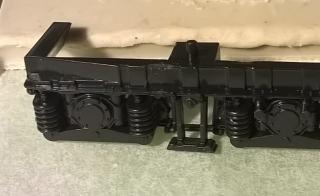

Se muta ansamblul <pat-trunchiuri-obiecte> in cutie care a fost in prealabil izolata cu scoci pe interior si exterior.
Se masoara aproximativ si cu o mica rezerva volumul ramas de umplut. Daca matrita e foarte complicata si nu va dati seama de volum, umpleti spatiul cu nisip, orez, zahar - ce va cade in mana si nu uda matrita. O umpleti ras si apoi varsati si masurati volumul ocupat de materialul folosit.
La mine 6.5 x 4,5 x 1 = 29,25 matrita complexa
si 4,5 x 2 x 3 = 27
27 + 29,5 minus piesele si soclurile ~ 55 ml

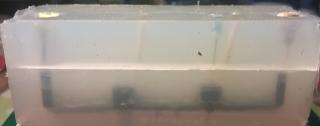

Se amesteca catalizatorul in masa cauciucului cu un bat de lemn cca 3 minute in ambele sensuri si avand grija sa ajungeti pe fund.

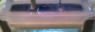

Turnarea se face in fir subtire, lasand sa se prelinga pe piese si apoi urmarind sa turnati intr-un colt pentru ca nivelul cauciucului sa se ridice de jos in sus pe langa piese, impingand bulele inerente spre suprafata.
Pana a doua zi se intareste. Uneori mai repede, alteori mai incet.
Atentie - depasirea cantitatii de catalizator duce la - intarire prematura si capturare bule si scurtarea vietii matritei care in cateva saptamani devine sapun si incepe sa se rupa.
Catalizator insuficient - matrita tip ciunga care colecteaza praf si scame (o sa site toti unde v-ati scarpinat cand turnati piese)

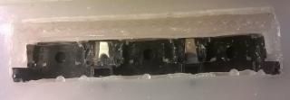

Asa arata prima faza: Imagine postata

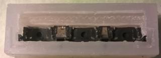

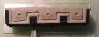

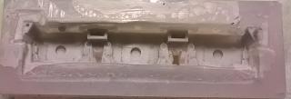

Dupa intarire, a doua zi, se desface fundul cutiei cu un cutter si se expune patul de plastilina
Se scoate apoi cu grija patul de plastilina lasand deocamdata trunchiurile de con la locurile lor;
Piesele care nu aveau trunchiuri aveau o suprafata plana.
Se scot apoi si trunchiurile si se curata cu o foarfeca surplusul de cauciuc;
Se ung apoi (cauciuc si piese) cu un demulant toate suprafetele. Puteti folosi o pensula.
Eu am avut noroc sa primesc demulantul asta de la Romi. Cred ca merg si alte vaseline.
ATENTIE - spray-ul siliconic (ulei) nu merge. Siliconul il inglobeaza si masterul va fi undeva in miez. Eu am patit-o.

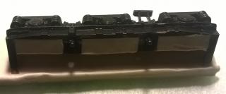

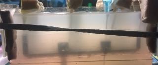

A apraut si matrita simpla cu obiectele lipite cu partea plana si neinteresanta pe fundul cutiei.

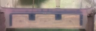

Se toarna apoi a doua transa de cauciuc amestecat la fel ca mai sus.

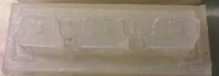

Se lasa sa polimerizeze cat ii place. A doua zi e sigur gata (cand veniti de la servici/scoala/greva...)

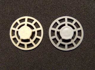

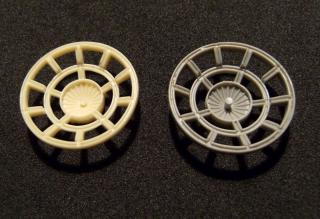

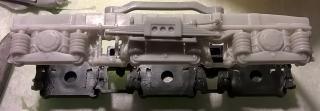

Rezultatul:
Se desfac apoi integral cutiile.
Se trece la demularea pieselor, cu grija sa nu le rupeti. Puteti sa trageti de cauciuc cu foarte putina mila.
La matrita simpla, pentru ca piesele sa nu iasa greu tot timpul se poate cresta cu un bisturiu la suprafata, unind gaurile.
Cand veti turna rasina, incercati sa nu faceti prea multe bule.
Se toarna cat sa umple piesele si un pic peste (permit ligheanele create).
Cand se pune capacul si se apasa (moderat), surplusul de rasina se va scurge printre cele doua jumatati. Pierdeti putina rasina, dar se reduce pericolul de goluri si nu e nevoie de vacuum.
La matrita simpla incercati sa prelingeti rasina pe un perete, in asa fel incat matrita sa se umple de jos in sus.

Rezultatul:
Cine considera ca ar mai fi de zis ceva, e binevenit.
si 4,5 x 2 x 3 = 27
2. Se pregateste cauciucul.
Am pus cauciuc intr-un pahar de unica folosinta de plastic.
Am numarat cate striuri sunt de sus pana la menisc.
Am pus intr-un pahar similar apa pana la acelasi striu.
Am turnat apa intr-un biberon gradat reformat (cresc copii). Am aflat astfel volumul de cauciuc disponibil - 55 ml (bulan)
Va fi necesar 5% catalizator => 5% din 55ml cu calculatorul de la telefon - 55 x 5%= 2,75 ml
Catalizatorul pt. cauciuc siliconic pierde in timp din "solvent" si se concentreaza. Al meu era din 2004 deci trebuia redusa cantitatea folosita. Am folosit 2 ml.
Navand seringa la indemana am folosit un piston de la Nurofen sirop pentru copii. Dupa folosire se arunca departe (throw away).
Rezultatul:
