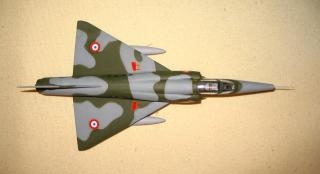

Acesta este primul meu camuflaj. Am mascat cu patafix si banda Tamiya. Am incercat sa folosesc "notes" din alea galbene dar nu a mers prea bine pt ca nu au adeziv pe toata suprafata.

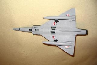

Culoarea de baza este Revell Aqua Grey. Am dat-o cu aerograful, a fost destul de dificila. Dupa ce am dat-o am observat ca e sensibila la actiune mecanica, se vad urme de la atingeri.
Verdele e MM 4726, Dark green (acrylic), dat tot cu aerograful. In unele zone se vede o margine dubla, presupun ca din cauza ca am facut mai multe treceri cu aerograful, la un unghi diferit.
La jonctiunea aripii cu fuselajul s-a adunat mai multa vopsea si a capatat un aspect rugos, am observat ca se intampla asta la vopselele MM.

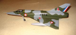

Decalul cu numarul l-am pus in parte peste vopseaua mata MM fara sa o slefuiesc deloc si vad ca a facut ceea ce cred ca se cheama "silvering".
Culoarea este Revell Aqua Ligt Grey data cu pensula. Sclipiciul este din cauza ca am folosit o pensula cu care dadusem un Aluminium, si oricat am spalat-o nu s-a dus de tot.
