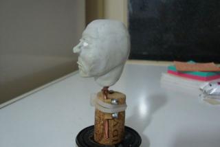

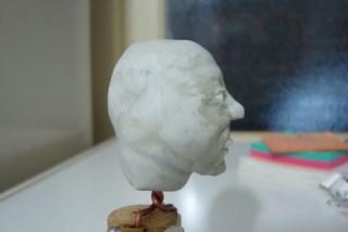

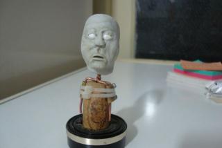

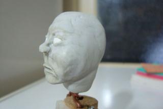

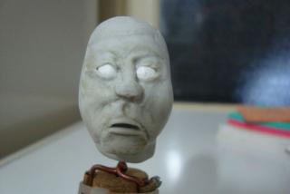

Intentionez sa construiesc un bust...
Colonel in armata Romana 1942
Liber la carcoteli si indicatii constructive,

Ma bucur ca te-ai hotarat sa continui. Pana la urma ce material ai ales sa folosesti?
Si acum sa-mi dau cu parerea.
Problema ta nu este modelajul in sine, ci greseala pe care o fac majoritatea la inceput. Te-ai repezit prea repede spre rezultatul final si proportiile sunt total gresite. Modelajul chiar si la inceput porneste cu proportii foarte simetrice si bine definite. O sa vezi ca nasul, buzele si ochii, adica trasaturile cele mai puternice ale unei fete au in general aceleasi proportii si sunt situate in general la aceeasi distanta. Apoi intervin mici particularitati care ne diferentiaza.
In prima etapa incepi cu constructia "craniului" sculpturii. Nu are ochi, buze, obraji, nas ci doar forma de baza a capului fara sa contina nici o urma din ce am mentionat anterior. Asta am desenat in poza. Pe structura asta(care e mai mult decat recomandat sa fie intarita) fixezi pozitia nasului, gurii, ochilor si incepi treptat sa le adaugi fiind foarte atent la proportii. In ultima etapa adaugi caracteristicile personajului, obraji, riduri etc.
Uite niste link-uri utile pe care le-am folosit si eu. Mai mult nu am avut nevoie. M-am limitat la ceva cat mai simplu si cat mai bine explicat. Nu are rost sa ai 20 de tutoriale pt. ca tehnica unuia poate sa difere fata de a altuia.
Aici o sa gasesti o sculptura foarte tehnica si ca la carte.Foarte utila daca vrei sa urmezi pasii incet.
Aici cateva poze cu o tehnica putin diferita(nu adauga mai nimic, totul este prin eliminare). Daca nu ai mana formata imi pare mai dificila dar mult mai rapida. Am folosit-o si eu si mi-a placut rezultatul.
Si dupa mine cel mai frumos tutorial gasit este al tipei asteaia. Dupa el am facut si eu elfa mea si a mers de minune. Nu e nici o problema ca ea face o tipa, tu doar trebuie sa urmaresti alte proportii, dar tehnica nu se schimba. Cand ea pune nasul il pui si tu, cand ea pune buza de jos ... la fel.
Eu zic sa razuiesti cat mai mult din capul pe care-l ai(cu o pila) pana te apropii de conturul cu rosu. Apoi sa reincepi. Nu e nici o problema ca reincepi. Si eu am refacut o gramada de zone pana sa-mi iasa acceptabil. Iar ca regula de baza, nu trece mai departe daca stadiul actual nu te multumeste. Altfel ajungi in situatii din care nu te mai intorci decat daca dai inapoi multi pasi.

Alte tutoriale dar nu neaparat pt. fata:

Merci mult Tgr., exact de asa ceva aveam nevoie
referitor la intrebarea ta... mi-am facut curaj si am luat de pe net Magic Sculp si Pro Create(erau la promotie pe elgreco miniatures:p)
Merci mult de ajutor...tutorialul e super.Am inregistrat, si incep aplicarea.

Nici mie nu-mi place sa fierb fimo-ul. Oricum cred ca era cam tare dat cuptorul daca fierbea. La mine nici dupa o ora nu imi clocoteste apa(foc mic). Nu e bine sa lasi materialul direct in apa pt. ca o sa ajunga la fund si cratita e cu mult peste 100 de grade si iti arde materialul. Cel mai bine pune-l pe o bucata de lemn si lasa-l 20-30 min la foc mic. Daca vrei sa-l fierbi, fierbe-l pe aragaz si ai grija cum il fixezi sa nu atinga metalul.
Sigur s-a schimbat in bine. Pana la un punct perseverenta e cea mai importanta. Mai incearca cu fimo ca sa nu strici MS-ul si il intaresti doar daca iti place.
Inca un sfat. Nu incerca sa mai copiezi fata anumitor personaje. Este prea dificil si te incurca. Incearca o fata la intamplare...ce-o fi, ce-ti iese. Te ghidezi numai dupa poze, fara sa incerci sa le reproduci.
Peste ce-ti ramane dupa razuire poti sa pui un strat de fimo(clasic e cel mai bine). Si lucrezi pe exteriorul ala de fimo. Eu unul am stat 4-5 ore in trei zile pentru fata elfei. Deci iti ia mult timp si cele cateva zeci de minute de la MS nu-s de ajuns. Daca nu esti obisnuit si nu le ai, nu merge sa faci fata din rasina. E greu, trebuie sa te incadrezi in timp sau sa lucrezi cu cantitati si zone mici. Pe parcurs iti vei mari pasul.
