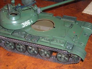

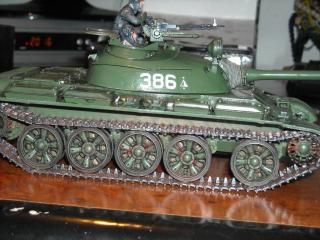

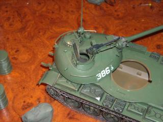

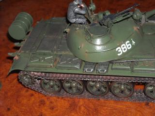

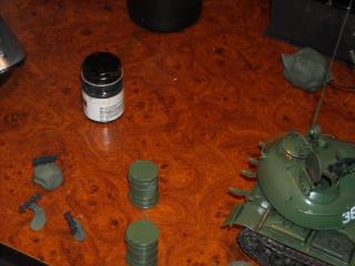

iata ultima achizitie de a mea, deocamdata este in curs de realizare
astept sugestii si comentarii <_<

Wash-ul pe galeti a iesit bine.
Cand o sa fie mat o sa fie si mai bine. Nu-l matiza totusi pana nu termini cu toate wash-urile. Incearca si cu alte culori, nu numai negru.
Senilele nu prea ma conving totusi. Are Z-mare un articol despre vopsirea senilelor. Este scurt si la obiect. Poate te uiti acolo.

da stiu despre articol , senilele sunt pe jumatate vopsite cu pigmenti si am facut putina lustruire

Vezi ca, la galeti si la rotile de intindere, cate doua suruburi de fixare a capacelor, diametral opuse, au capetele vopsite in rosu. Sunt suruburile pentru gresare. Unul dintre suruburi este plasat exact pe axul unei spite.
Vad ca scoti ceva rezonabil dintr-o macheta cu potential redus, totusi lipsesc foarte multe detalii. Spor la lucru!

da am avut probleme la imbinarea senilelor probabil pentru ca nu am masking tape, in rest a mers totul ca la carte ,
sheniloiu am marcat cu rosu suruburile , despre ele este vorba???

Corect pentru galeti si roata de intindere, nu erau la rotile motrice. Alea sunt fixate rigid, pe caneluri, pe arborele final al demultiplicatoarelor laterale. Nu au rulmenti, deci nu au nevoie de gresare.

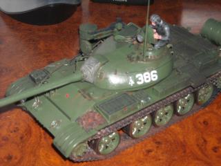

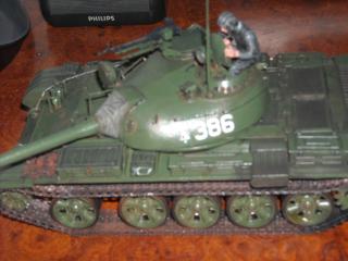

inka nijte poze cu ceva progrese

Sunt carcotas :good: , dar...cine te-a pus "sa te iei" de tancul meu? Nu vorbesc din punct de vedere al unui modelist, ci al unui tanchist.
Ai exagerat rau cu rugina si wash-ul, nu am vazut in viata mea ceva asemanator, dar treaca. Ai O GRAMADA de detalii lipsa (unde sunt cutiile de cartuse de 12,7mm pentru mitraliera AA?), dar nu prea cred ca mai poti rectifica prea multe. Si nu mai incerca sa imiti textura lemnului la placa anti-val de pe bot - aia e facuta dintr-o placa metalica groasa de vreo 2-3mm!
:hi: - asta pentru ca totusi imi place subiectul!
Zau, incearca sa te documentezi inainte de a incepe un model - e plin net-ul de fotografii, e pacat!
Aceasta postare a fost editata de Sheniloiu: 20 March 2010 - 10:10 PM

Nu avea cutie de cartuse pt AA
iar placa aia de lemn era in kit (ITALERI) nu incerc sa imit nimic
wash-u nu este finalizat

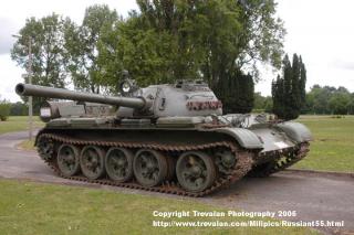

daca tu zici ca am exagerat cu rugina .... io zic ca se putea si mai rau uite-te aici
oricum pot sterge din rugina (e facuta cu pigemnti)

Deci ai inceput sa cauti fotografii, e bine!
Prima; tancul ala e una dintre primele variante de T-55, daca nu cumva chiar un exemplar de preserie - vezi tunul fara ejector de gaze, cum a fost pe primele T-54. Si e scos de undeva de la fiare vechi, de aia sunt senilele atat de ruginite. Observi totusi ca vopseaua s-a pastrat surprinzator de bine!
Alt indiciu ca a fost scos de la fiare vechi - nu are prelata de etansare a ambrazurii tevii tunului si nici vizoarele de la cupola comandantului si incarcator.
Observa totusi placa antival.
Dovada a fiabilitatii tancului - nu a fost tractat in pozitia asta, a venit cu motorul propriu - vezi urmele de pe sol.
