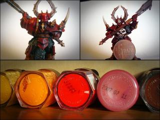

Pentru comparatie, am pozat una din figurine alaturi de o moneda de 5 bani:
Imagine atasata: Rosu.jpg
(am adaugat si recipientele cu vopsea)
