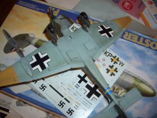

Cele de la Cartograf au fost un vis... Le-am pus pe cele de pe Stuka, cu Balkankreutz. Putin neglijent, pentru ca oricum se vor vedea foarte putin sub vopsea... Dar altfel, nu se compara cu cele de la Meteor.
Imagine atasata: CIMG0119.jpg
